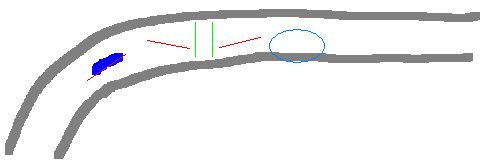

Nun also denn, ich versuch das mal zu erklären mit Hilfe einer etwas kindlichen Zeichnung :-) :
- Rote Striche zeigen die Längsachse des Motorraddes
- Blau ist Kies
- Grün zeigt eine Ruhezone in der ich das Moped unter Kontrolle glaubte
- Cyan zeigt die Aufschlagstelle
Als ich hinten das Kies überfuhr und dabei den Hahn ordentlich aufzog brach das Heck der Maschine aus, danach lenkte ich gegen und konnte das Gerät im grünen Bereich praktisch stabilisieren, irgendwie kam es zu einer Lastwechselreaktion und ich bekam am Ende des grünen Bereiches ein Lenkerflattern das so stark war, dass es mir den Lenker aus den Händen schlug. Ein klassischer Hisider war die direkte Folge.
Diese extrem nervösen Rekationen traten beim Offroaden schon oft auf, nie aber in der kraftvollen Wirkungsweise wie das hier der Fall war. Diese Reaktionen beobachte ich erst in dem Umfang seit ich die Holmen nach oben geschoben habe und damit den Nachlauf stark veränderte.
Meine Entscheidung steht daher fest, die Holmen kommen wieder in Originalposition auch wenn dies das direkte geile Fahrfeeling beim Kurvenräubern wieder etwas entschärft. Ich freu mich schon auf die Spüche wie ich Sie vorhin in einer PM schon zu lesen bekam a la "Fahrfehler klassisch". Das ich einen Fehler gemacht habe weiss ich selbst, sonst währe ich nicht gestürzt...
Die Frage ist nur, warum ich die letzten 140'000km mit 10 Mopeds nie wegen Lenkerflattern geflogen bin und mit der LC8 erst nach dem Verändern des Nachlaufes...
Grüsse Simon und allen allzeit unfallfrei Fahrt....

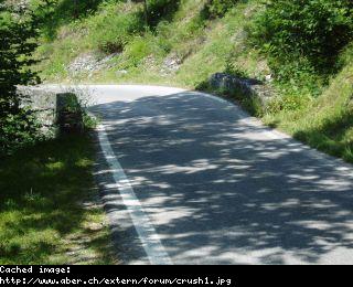

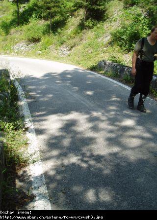

Bild 1, Der Ort des geschehens:

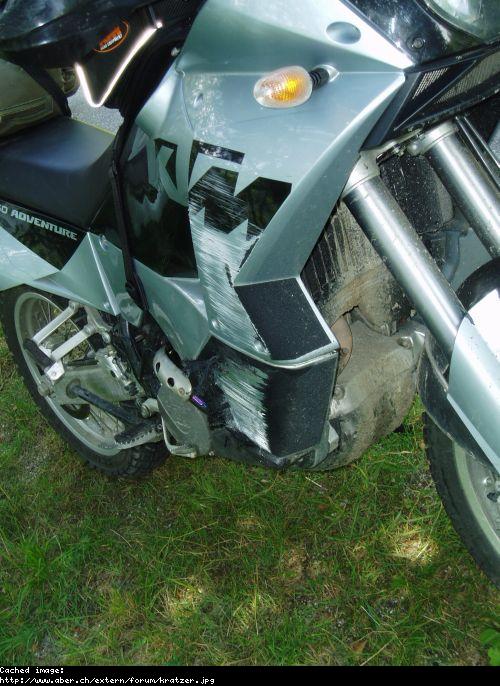

Bild 2, Kratzer quer zur Fahrtrichtung, durch wegrutschendes Hinterrad und Kieselsteinen verursacht

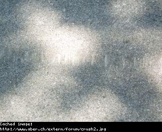

Bild3, Kies...
