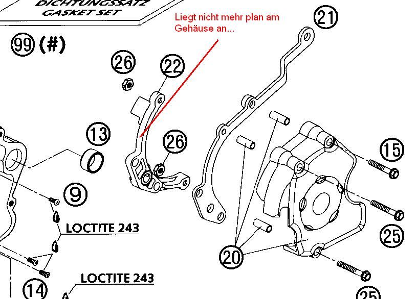

Der oben genannte Simmerring ist schuld, daß mir die ersten Haare ausgehen.
Habe meine Kupplung mal zerlegt, weil ich die oben genannten Probleme hatte oder habe.
Federn und Lamellen sind alle im "Soll"
Lamellen vor dem Einbau schön in Öl eingelegt, die Stahlscheiben mit dem Stanzgrat nach aussen...
Neue KDS auch verbaut und habe den beiliegenden Simmerring getauscht.
Beim Zusammenbau festgestellt, daß der Simmerring etwas weiter nach aussen steht und das schwarze Distanzstück bzw. der KNZ-Adapter und der Kettenausfallschutz nicht mehr bündig mit dem Gehäuse ist.
Der Simmerring ist aber der Richtige.
Hatte schon mal jemand die gleichen Probleme?

BeitragVerfasst am : Mo, 14. Mai 2012, 14:52    Titel: Antworten mit Zitat
Problem erledigt Smile
BRB(Blöder Rübenbauer)Offline
Anmeldungsdatum: 28.02.2005
Beiträge insgesamt: 5579
Wohnort: Brandenburg
LC4 625 SXC
BeitragVerfasst am : Mo, 14. Mai 2012, 16:47    Titel: Antworten mit Zitat
Lumberjack @ Mo, 14. Mai 2012, 14:52 hat folgendes geschrieben:
Was wars nun bzw. woran lag es unsure ?
Gruß-BRB
Lieber arm dran als Arm ab!
LumberjackOffline
Anmeldungsdatum: 13.08.2003
Beiträge insgesamt: 5027
 →  107.000 km
BeitragVerfasst am : Mo, 14. Mai 2012, 19:12    Titel: Antworten mit Zitat
Es war ein leichter Grat im Sitz des Simmerrings. Wohl bei rauspopeln des alten passiert.
Da hat sich das dünne Messing-Gelumpe festgehalten. Sad
Mit 600er Wasserschleifpapier und einer langen 12er Nuß nachgearbeitet und nun geht der (kaputte) Ring saugend hinein. Neuer Simmerring ist natürlich jetzt bestellt Mad

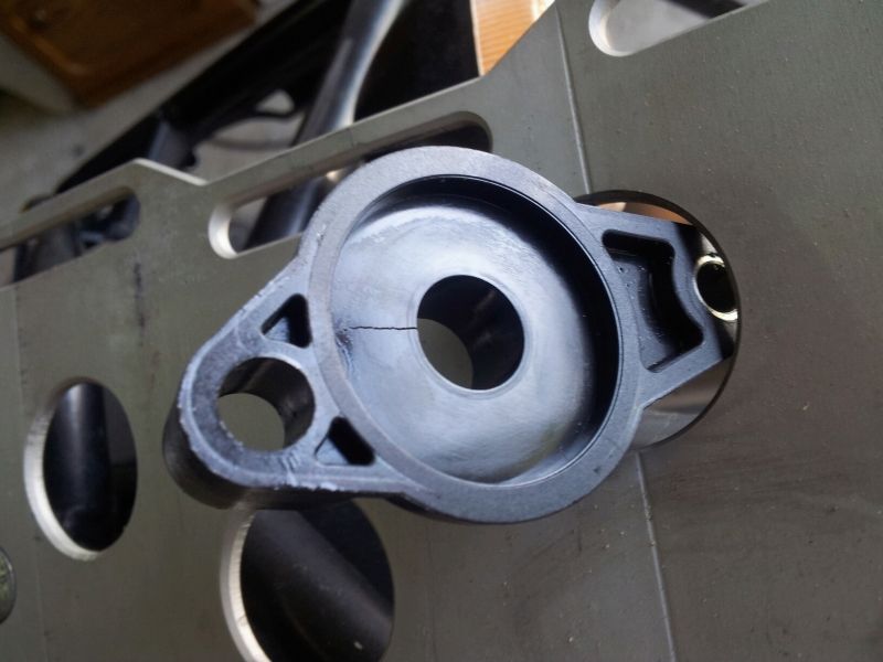

BeitragVerfasst am : Fr, 18. Mai 2012, 17:17    Titel: Antworten mit Zitat
Hmmm....kann ich das Distanz-Plaste-Dings-Bums für den KNZ noch verbauen? Sollte eigentlich keinen Einfluß haben, oder? Der Riß ist nur oberflächlich.
