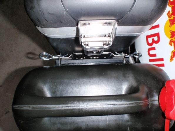

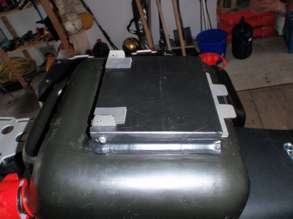

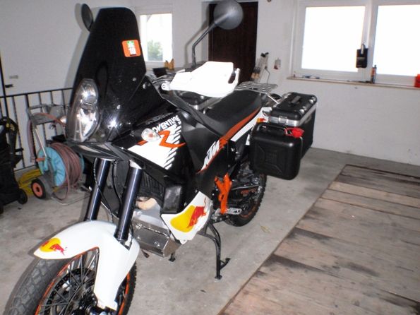

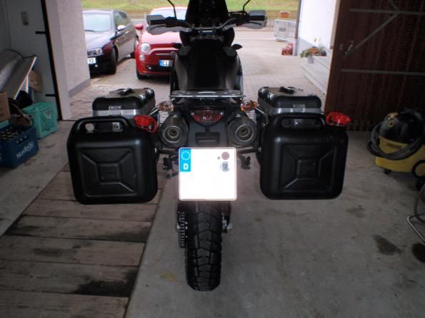

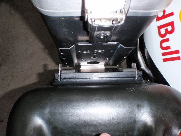

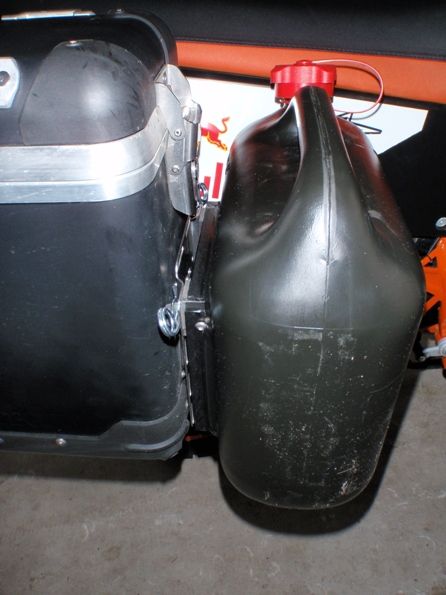

BeitragVerfasst am : Fr, 19. Nov 2010, 15:39    Titel: 20l Reserve in Kanistern Antworten mit Zitat
So nachdem ich nun lange gesucht habe, bin ich zu folgendem Entschluß gekommen:
Der 45l Tank ist mir zu teuer und leider nicht vernünftig lackierbar, vielleicht mache ich das später nochmal wenn der Kontostand stimmt, denn dann kann ich auch noch in eine Innenbeschichtung und Lackierung investieren.
Fürs 1. hab ich mir 2 Kunststoffreservekanister aus PEHD besorgt je 10l, dann habe ich mir aus 2 Edelstahlplatten 1,5mm eine Grundplatte mit 4 Laschen schneiden lassen, diese entsprechend abgewinkelt und auf die PEHD Tanks mit Kunststoffplatten aufgeschweißt.
Die Laschen meiner Edelstahlplatten an den Tanks passen nun in die TT Halterungsplatten mit Winkel, in die Langlöcher durch die normalerweise die Spanngurte gezogen werden werden die Kanister einfach eingesteckt, zurückgeklappt, dann flutschen die oberen Laschen durch die senkrechten Löcher der Montageplatte und mit 2 Federsteckern gesichert.
So habe ich auf jeder Seite 10L Reserve, die bombenfest sitzen und wenn ich auf normalen Touren bin, dann reicht mir der Serientank und der Rest bleibt zu Hause.
Fahre ich solo, sind die Tanks vorne, im Soziusbetrieb werden einfach die Koffer ausgetauscht und die Kanister sind hinten, ich hoffe dass hier die Abgase nicht zu heiß sind, was meint Ihr?
Damit das ganze Gelaber jetzt auch verständlich ist, noch die Bilder dazu:
Hier die Montage zum Solobetrieb

Montage im Soziusbetrieb
 Dateigröße:  51.71 KB
 Angeschaut:  1072 mal
Kanister gesichert
 Dateigröße:  53.35 KB
 Angeschaut:  1098 mal
Sicherung von Oben
 Dateigröße:  58.12 KB
 Angeschaut:  1134 mal
Kanister entsichert und vorgeklappt
 Dateigröße:  55.96 KB
 Angeschaut:  1142 mal
Die aufgeschweißte Gesamthalterung
 Dateigröße:  52.3 KB
 Angeschaut:  1101 mal
