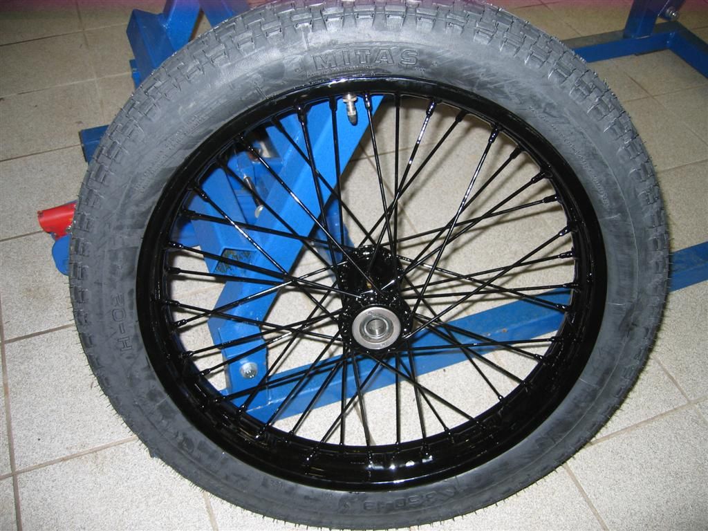

wenn dann schon Pulverbeschichten. Aber die Speichen müssen raus.
Das mit dem komplett Lackieren macht man eigentlich nur bei Oldtimern Wink
