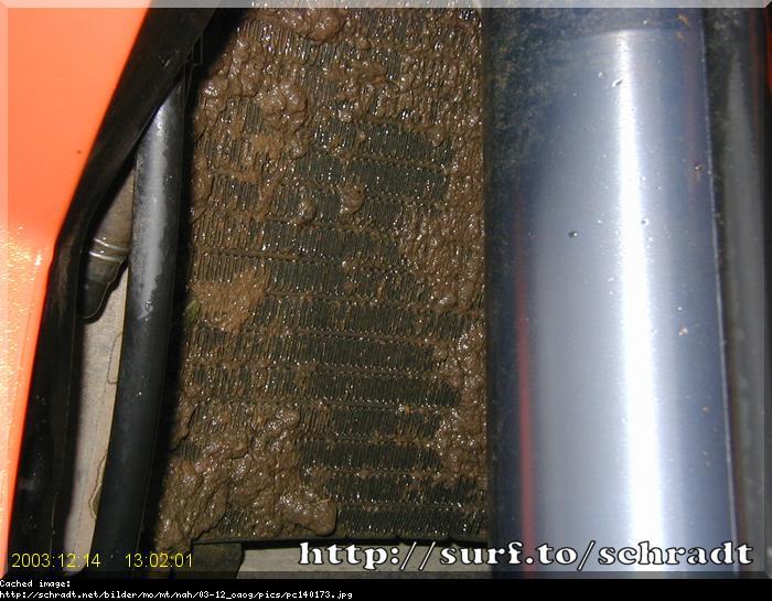

Risiko bei dieser Art von Kühler ist, dass der recht einfach mit Schlamm zusetzt - und dann geht GAR NIX mehr (habe das bei meinem DT erlebt). Bekam den Schlamm nach viel Schiebearbeit mit einem Hochdruckreiniger raus. Mein Mech meinte, ich hätte Glück gehabt. Normalerweise backt es den Schlamm im Kühler so zusammen, dass man ihn nur noch wegschmeissen kann.
Wer nie im Schlamm fährt, den stört das natürlich nicht....

toblerone hat folgendes geschrieben:
Sowas hab ich noch nie gehört, hab meine Kühler immer noch wieder sauber bekommen.
Beispiel LC8: 2cm dick Modder drauf, nach ner Flussdurchfahrt ist das meiste wieder runter:
Mim Hochdruckreiniger gehts eh runter, muss man nur lang genug einweichen lassen und nicht zu nah auf die Lamellen halten, die verbiegts sonst.

@Schradt
Was Dir nie passiert ist bedeutet noch lange nicht das es keinem passiert ist .
Ich kann mich gut erinnern an einer Tour 1998 in R. Mein damaliger Mitstreiter fuhr eine BMW PD mit einem Ölkühler rechts irgendwo über dem rechten Zylinder. Der kleine gemeine Karpatenauspuffpilz setzte sich zwischen den Lamellen derart fest, daß der Kühler selbst mit Deiner Methode nicht mehr zu reinigen war. Er sah aus wie zubetoniert. Es blieb ihm nichts anderes übrig als einen neuen zu kaufen.
der Benzinschnüffler
BeitragVerfasst am : Sa, 7. Aug 2004, 22:38    Titel: Antworten mit Zitat
Es kommt darauf an was der Boden so hergibt:
will sagen das bei Lehm und Ton der Mist sich wie in einem Brennofen aushärtet.
Hier bei uns in der Brandenburgischen Sandwüste gibt es diese Probleme nicht.
Also hab ich den Schuzu runter und ein gitter vor und ruhe is mit dem Lüfter .
