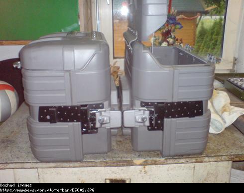

Ich habe das im Urlaub (Frankreich) erfolgreich getestet. Da ich in diesem Forum schon viel nützliches gelesen habe, möchte ich mich mal beteiligen:

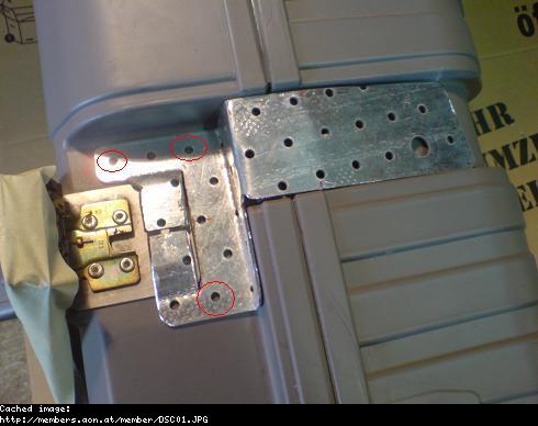

Mit einer Vorlage aus Karton angefertigt. An den roten Markierungen kann man getrost durchbohren,
da hier kein Wassertank ist.

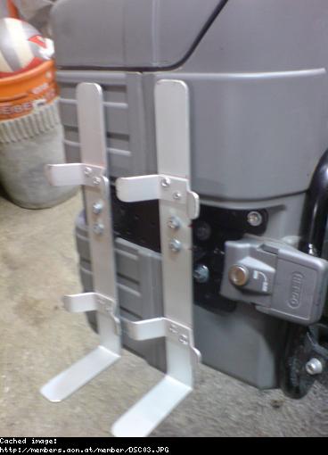

Abstandshalter für die ALU-Flaschenhalter angeschweißt und das ganze lackiert
selbstgebastelte Flaschenhalter aus ALU-Flachstangen

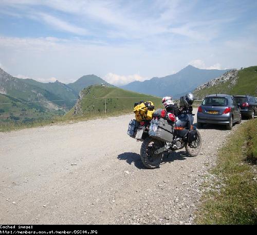

Erfolgreicher Einsatz am Cole de Tende
mfg, Limster
