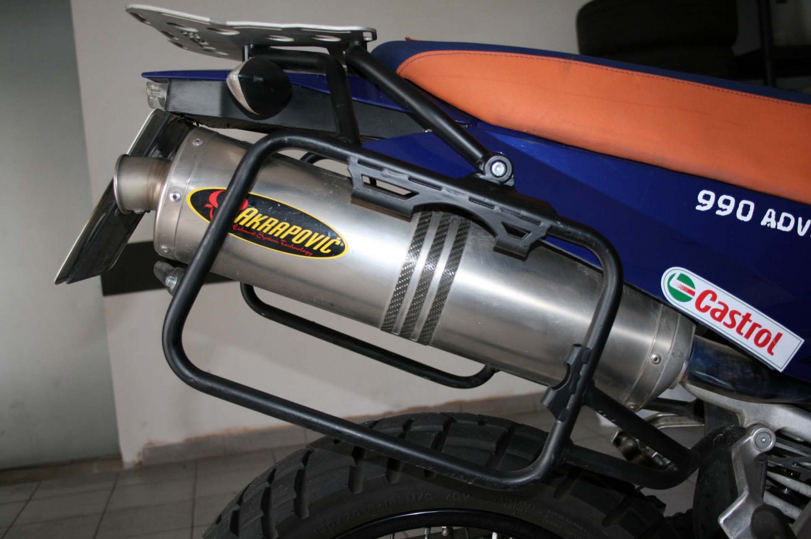

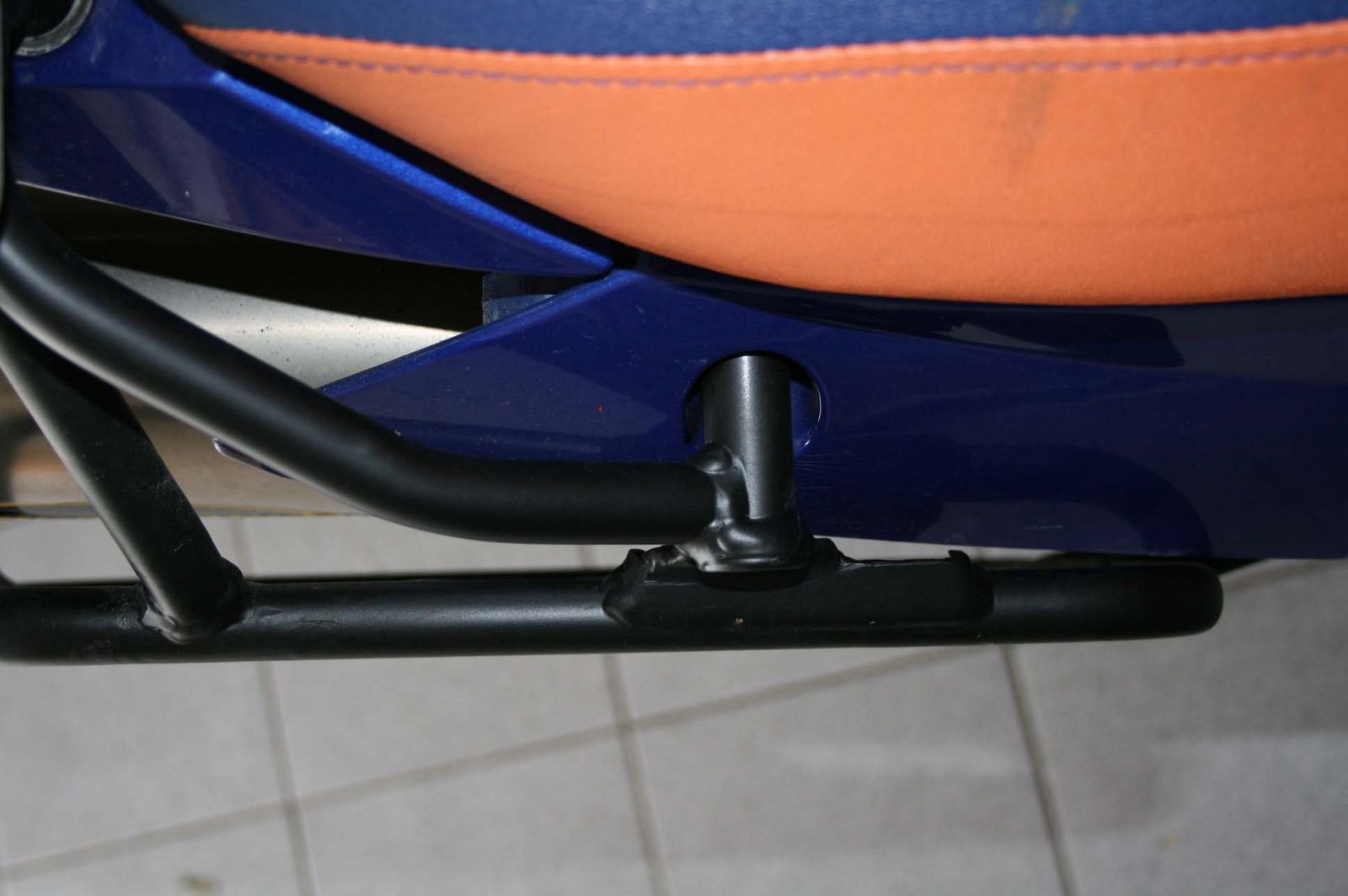

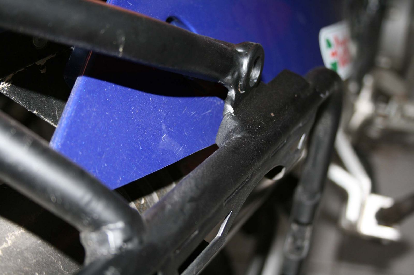

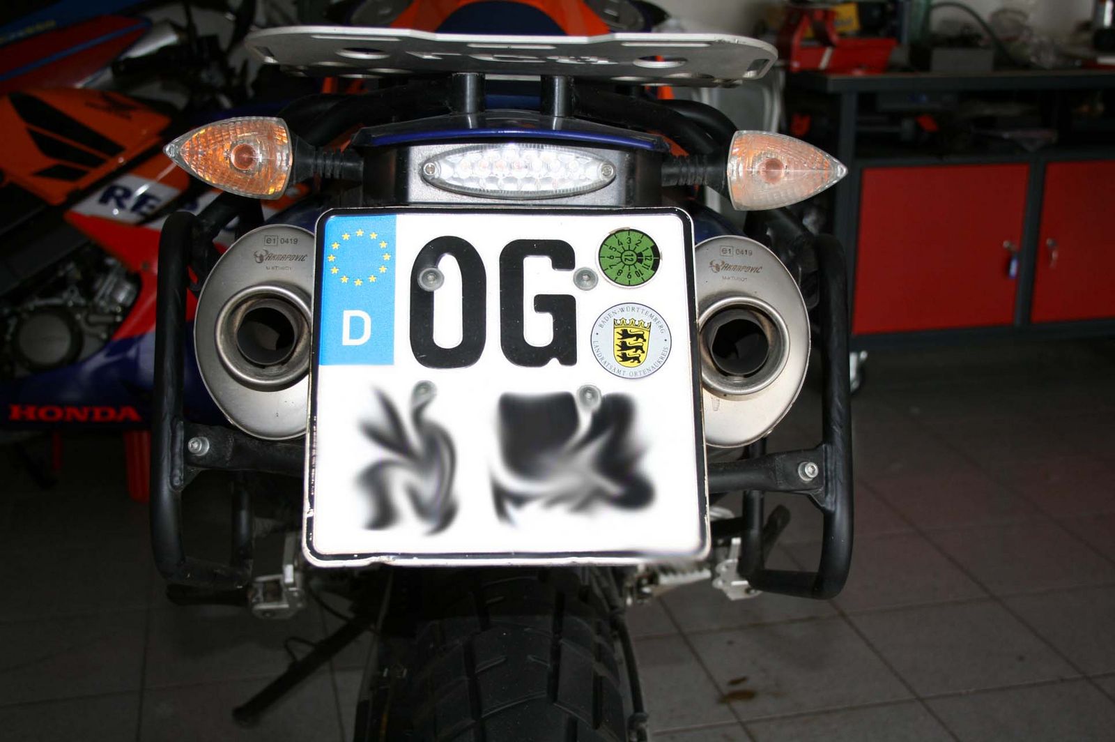

Ich war mal schnell in der Garage und hab ein paar Bildchen von meinem Gepäckträgerumbau a la Pichler gemacht. Ist aber schon ein bisserl Aufriss, dafür hab ich mit den 35er-Zega's eine Gesamtbreite unter 90 cm Smile
..... Kofferschleifen wird da schwierig!

mac @ Sa, 28. Aug 2010, 15:43 hat folgendes geschrieben:
Sehr schöne Arbeit! Hast Du die vorderen Halter auch neu angeschweißt, oder kriegt man das mit biegen hin?

Alles neu geschweißt, also pro Seite 3x trennen und schweißen. Querstange wurde in der Mitte gekürzt. Du brauchst mindestens 4 Hände, 2 davon sollten handwerklich sehr begabt sein. Ich hatte die 2 Hände zum Halten und und die große Klappe....... Mr. Green
