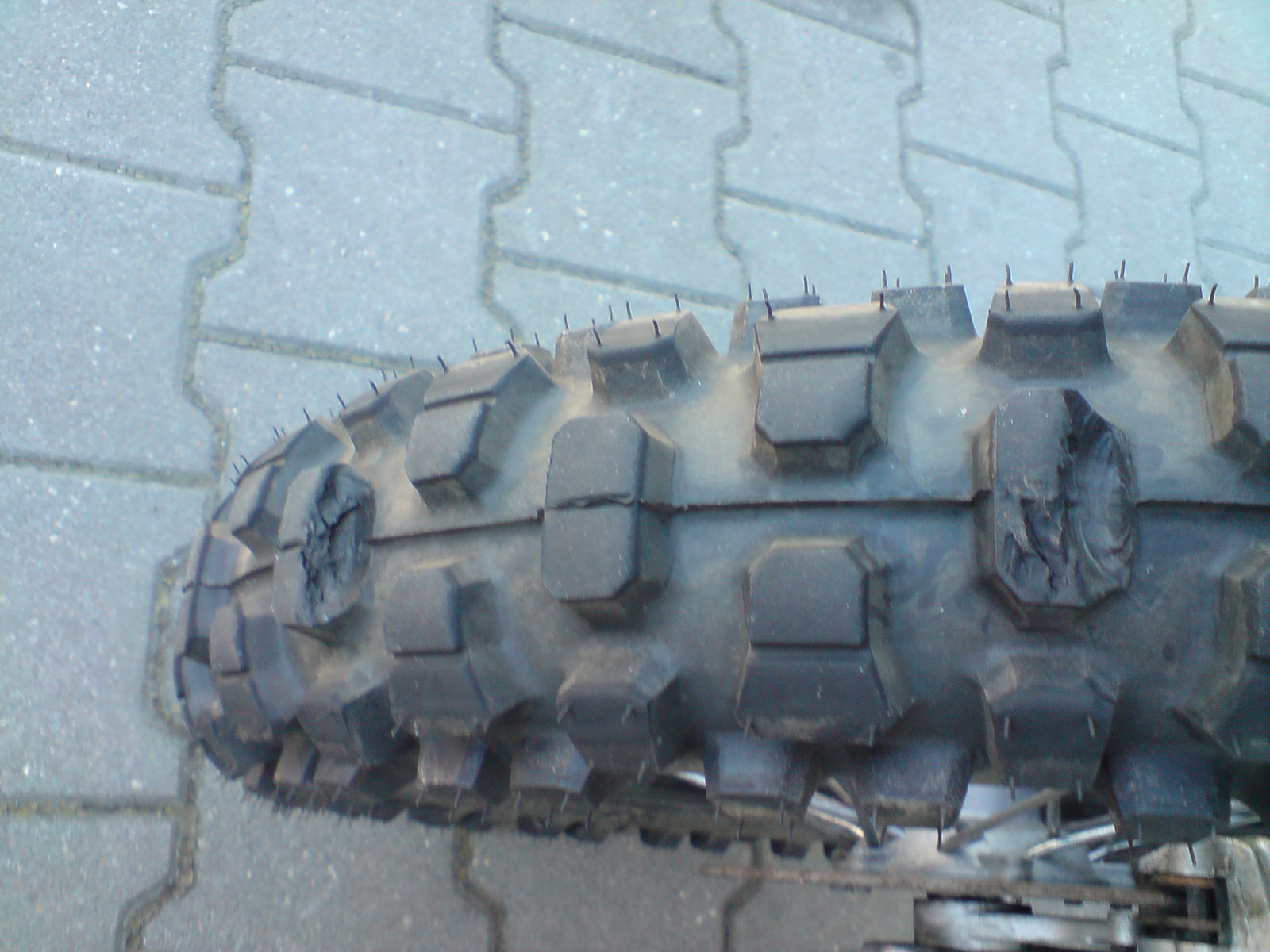

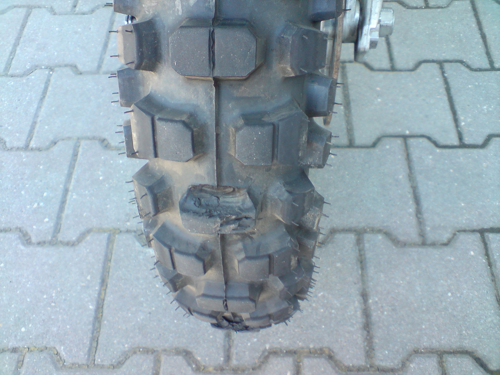

Zur Info an die MT21-Fahrer unter uns:
Wie einige hier ja schon wissen, hatte ich mit den beiden letzten MT21 Hinterreifen kein Glück. Der erste löste sich während der Heimfahrt von Langgöns auf und der zweite während der Anreise zum MET.
Beide Reifen waren aus der gleichen Serie mit der DOT-Nr. XEK934104809 ( soll heißen KW 48 - 2009 ? ).
Es hat zwar gedauert, aber mittlerweile habe ich für beide Reifen mein Geld mittels Verrechnungsschecks zurückerstattet bekommen. Wenigstens "Glück im Unglück" Smile
könnte so gehen, habe einen mit ... 3309 und einen alten mit ....5207 daliegen.
haste die Pellen noch ? ich tätse auf der LC4 abfahren.

Arthos @ Fr, 20. Aug 2010, 11:03 hat folgendes geschrieben:
Wie denn ? Wurden doch zum Hersteller zur Begutachtung eingeschickt. Dafür gab´s dann die Kohle Smile
Ich hätte aber noch einen angefahren Satz K60 ( 90/90-21 und 140/80-18 ) da, der für min. noch 4000 km gut wäre und einen K60 Vorderreifen für min. noch 5000 km übrig. Alle drei haben noch das "alte" Profil und sind ohne M+S Kennzeichnung. Bei Interesse schick mir Deine Emailadresse, dann kann ich Dir Bilder mit Angaben der Restprofiltiefen schicken. Preislich würden wir uns bestimmt einig....

Turbodiesel @ Fr, 20. Aug 2010, 11:21 hat folgendes geschrieben:
Wie denn ?
manchma reicht ja n Foto zur Begutachtung Wink
tät lieber was stopplicheres haben wollen, K60 is mir zu strassenlastig, aber trotzdem Danke fürs Angebot !

BeitragVerfasst am : Mo, 13. Sep 2010, 13:33    Titel: Antworten mit Zitat
Na hätte ich das mal gewusst, denn bis jetzt sah noch (fast) jeder MT21 bei mir am Hinterrad so aus..... Sad
Aber immer unter gleichen Umständen, das heisst kurzzeitig über 140 (beim Überholen auf der Autobahn) und weg waren die Stollen und viele teilweise auch eingerissen..... (teilweise bei unter 200 km Laufleistung blink )
Trotzdem fährt sich für mich diese Kombi immer noch besser als die TKC 80, wo ich bis jetzt noch bei jedem (!) Vorderreifen Lenkerflattern hatte (und bevor jetzt jeder nach "Fahrwerk einstellen" schreit, sie flattert nur mit dem TKC!!)
Dann gibts wohl jetzt jedesmal Geld zurück.... Mr. Green

BeitragVerfasst am : Mo, 13. Sep 2010, 20:00    Titel: Antworten mit Zitat
Also ich hab' meinen nach 2000 km Urlaub runtergeworfen (der Letzte), da er nicht mehr fahrbar war, so hat das Ding zwischen 45 und 80 geflattert Mad . Und da ich eben in den Ortschaften nicht immer über 80 fahren kann... dry
Es war übrigens der 4, wovon der erste ok war, der 2. 'ne Katastrophe (den hat mein Händler mit Schahmesröte im Gesicht zurückgenommen, nachdem ich ihn von einer Probefahrt mit neuer Felge und frisch montiertem Reifen überzeugt hatte dry ), ich bekam dann durch eben diesen Austausch den 3., der bei 1000 hinüber war. Jetzt der 4., Produktion 2008, ordentlich gelagert aber wieder ab 500 km das gleiche.... Mad
Egal, es war der Letzte, und mit den Scorpions, MT21 (trotz Stollenausrissen) und dem Heidenau K60 Snow komme ich trotzdem gut über die Saison... ohne Flattern Smile .
Beste Grüsse aus Luxemburg,
Thierry
