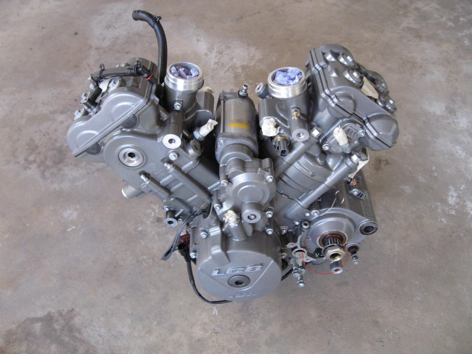

Sag, wo befindet sich eigentlich das Teil?

Unterhalb der Antriebswelle.

danke, muss also nicht alles zerlegt werden Smile
