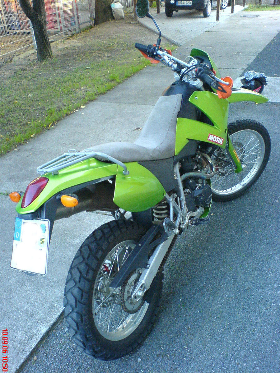

Gibts noch was empfehlenswertes mit sehr wenig Negativanteil, also Strassenreifen?

Straßennudlerreifen
 Dateigröße:  349.31 KB
 Angeschaut:  886 mal

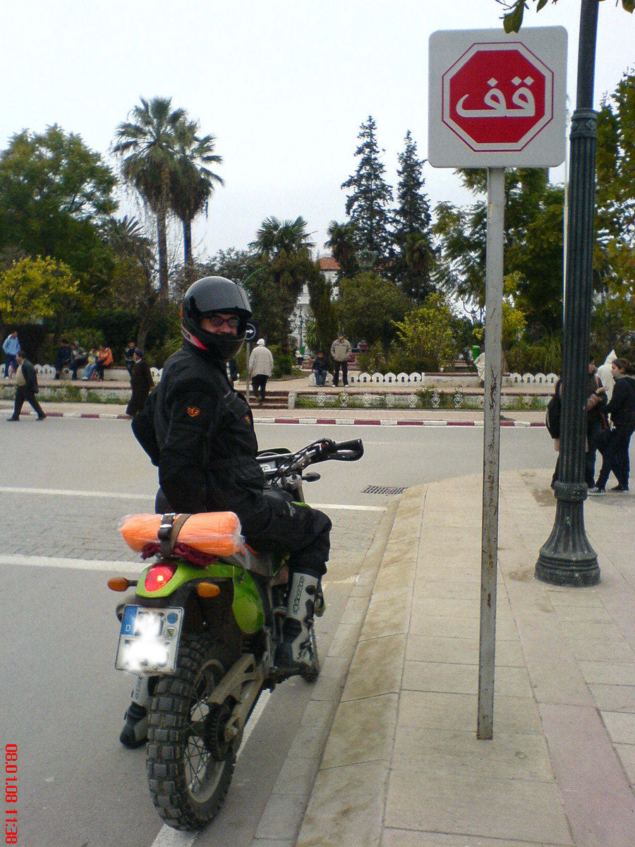

TKC
 Dateigröße:  278.78 KB
 Angeschaut:  857 mal
