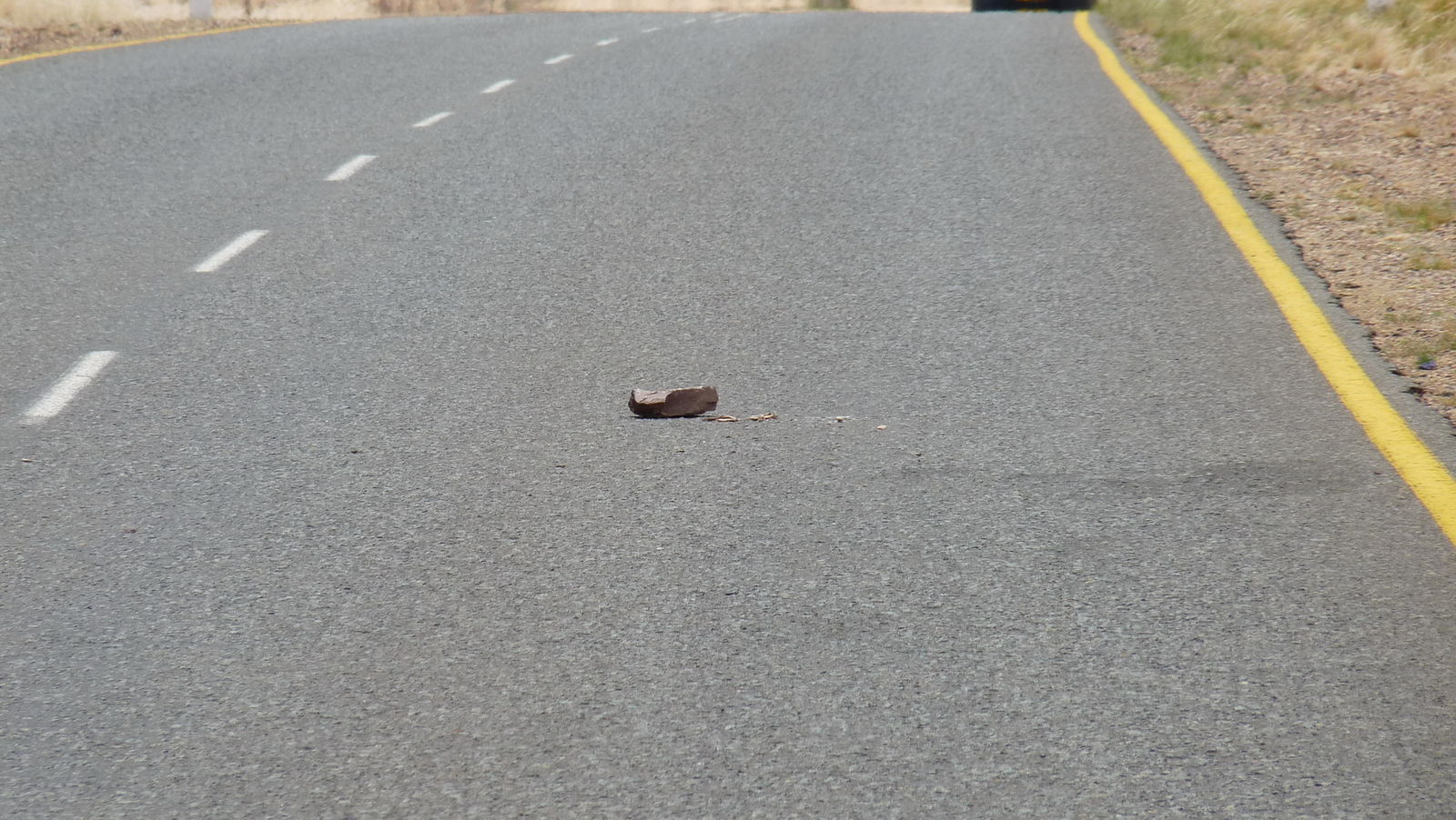

Diese Klamotte hab´ich in Namibia mit 117 km/h voll genommen. Ich dachte schon der Urlaub wär damit zu Ende - aber an den Excels hat man nicht mal ´nen Kratzer gesehen.
Für mich somit erste Wahl.
Also wenn du vorher Zeit hast, dieses Steinchen fotozudokumentieren, warum heizt du dann anschliessend mit 117 km/h darüber? unsure Wink
btw: in Namibia gilt Linksverkehr, d.h. das Bild ist schon "danach" entstanden. Wink
Ich hab übrigens auch die 1,85" Felge vorn.
Ups, na gut, überredet. Rolling Eyes
