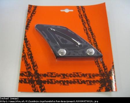

hallo
hab ich gerade in den Powerparts entdeckt
KETTENFÜHRUNG HINTEN
60004070010
Die Kettenführung hinten, passend für 950/990 ADV und ADV-S '03-'10. Für genauer Info bitte im FicheFinder nachsehen.
hat das jemand oder kann mir einer sagen wofür das gut ist?

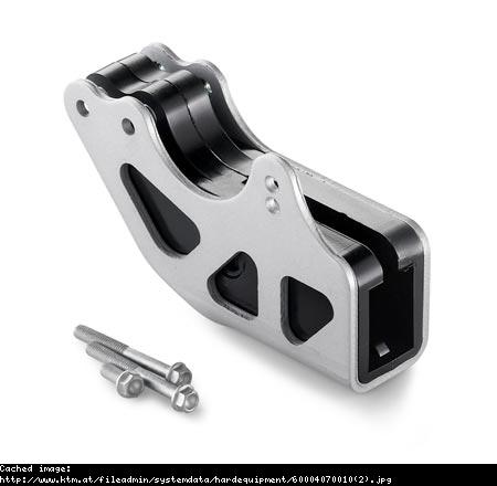

Das Teil sitzt hinten unter der Schwinge anstelle des PVC-Flügels.

Mein PVC Flügel ist Flügellahm-d.h. mehrfach gebrochen. Werde mir wohl irgendwann eine neue kaufen-oder diese Kettenführung
hat denn jemand das oben abgebildete Führung verbaut?

Ja die SE Wink

Ja, Superenduroschwinge ist anders. Obige Bestellnummer ist Adventure-Serienkettenführung mit Anbauteile.

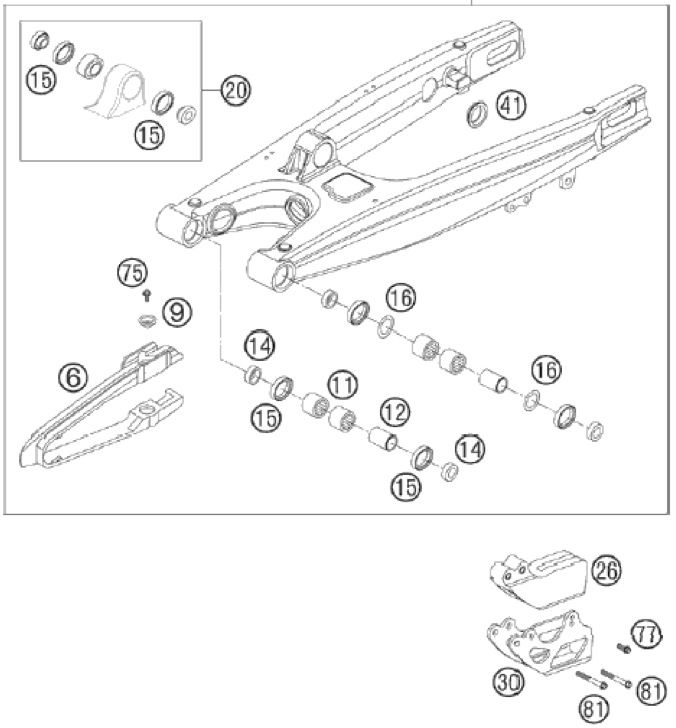

Das hier hast Du da entdeckt:
was Du gerne hättest, aber nur mit schweißen halten würde ist das hier:
KTM KETTENFÜHRUNG 06
Art.Nr.: 63004070000
8,69 €
HALTEBLECH KPL.
Art.Nr.: 54607070144
17,31 €
Siehe Teil 26 und 30:

Habe ich doch richtig in Erinnerung Cool , aber ist der Gewindeabstand (an den "Anschraubpunkten") an der SE-Schwinge nicht ein anderer gruebel
Ich denke deshalb hat das Teil vorne 2 Möglichkeiten zum Anschrauben.

Stealth @ Do, 1. Jul 2010, 20:29 hat folgendes geschrieben:
Dann fehlen immer noch fast 20 mm und es würde nicht halten, sondern nach unten kippen und auf die Kette drücken und nach 500 km verschlissen sein !

20mm fehlen trotzdem, naja nachgemessen hab ich nochnicht.

BeitragVerfasst am : Do, 1. Jul 2010, 19:38    Titel: Antworten mit Zitat
Stealth @ Do, 1. Jul 2010, 20:33 hat folgendes geschrieben:
. . . nachgemessen hab ich nochnicht . . .
Ich aber: ES PASST NICHT Mad
KTM & HUSQVARNA - STAMMTISCH

das Teil passt aber über eine Adapteraufnahme, siehe TT-Link: http://www.touratech.com/shops/001/index.php?cPath ....... 5f34e9c024e23d8196bc
Habe die kettenführung auch an der F650 meiner Freundin mittels Adapter verbaut und funktioniert 1a.
