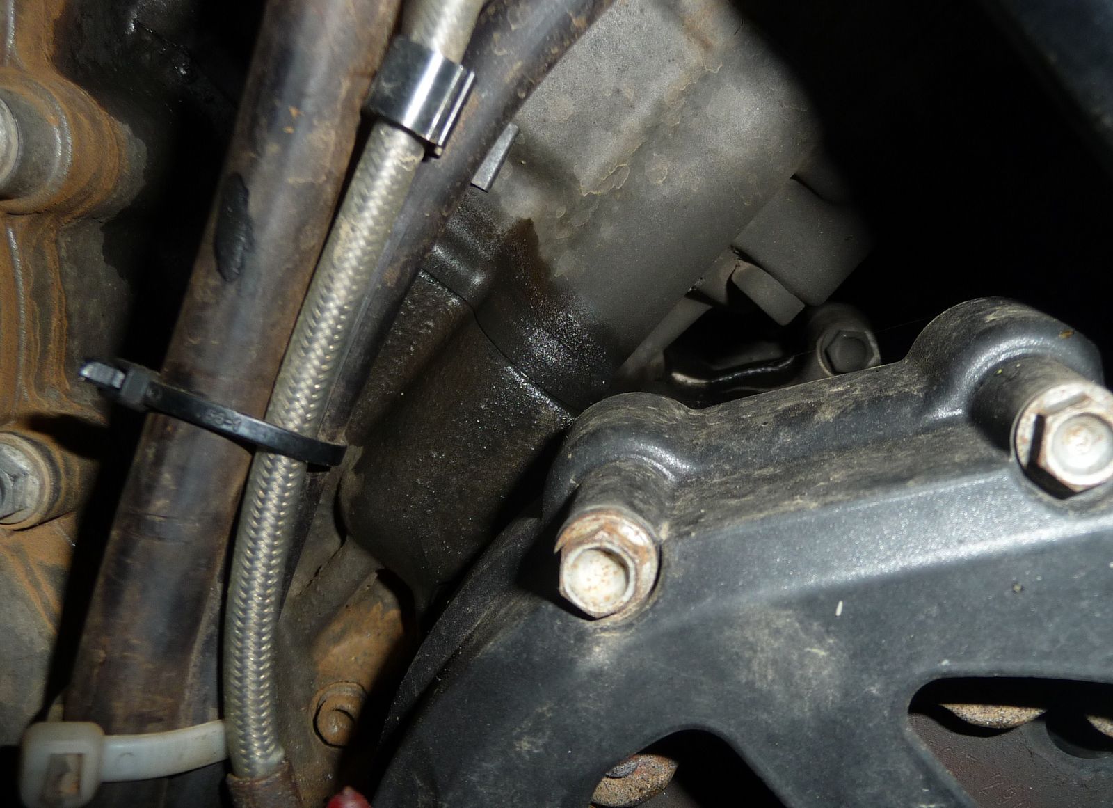

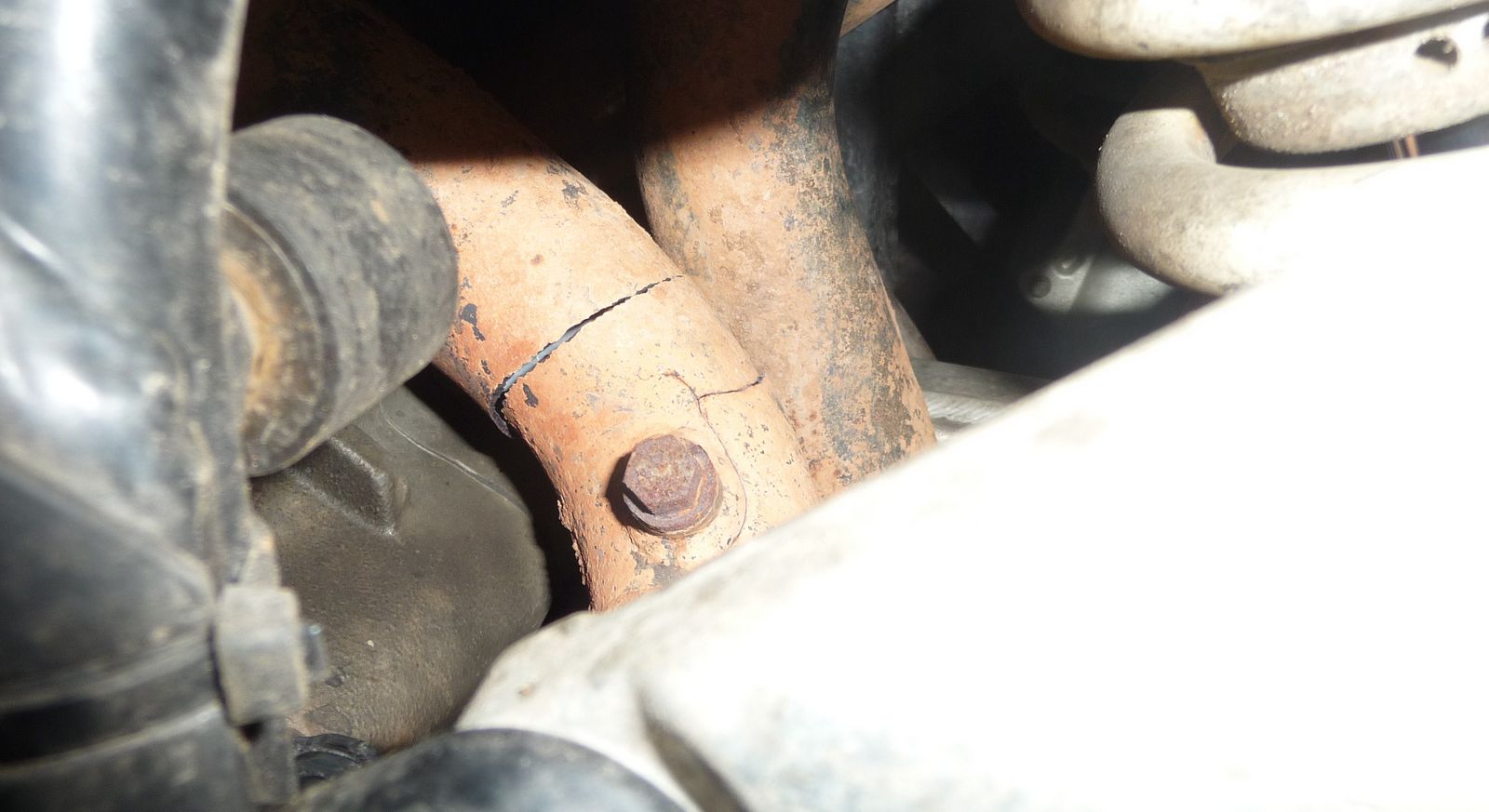

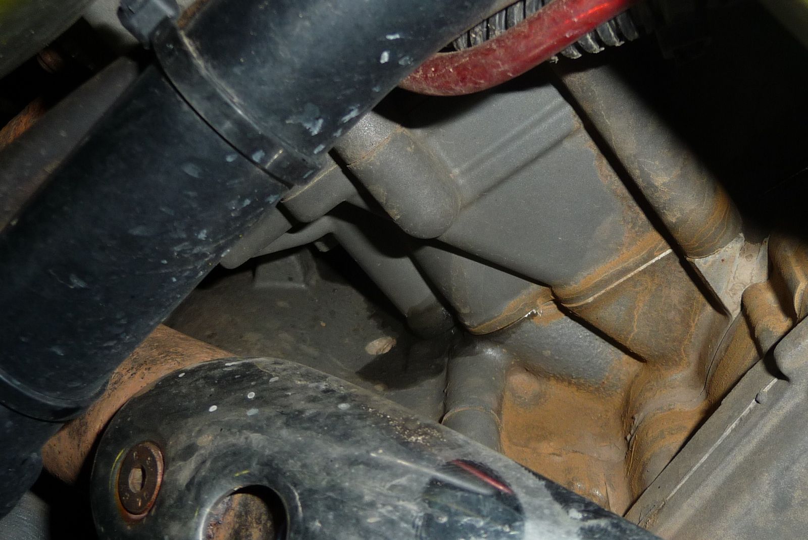

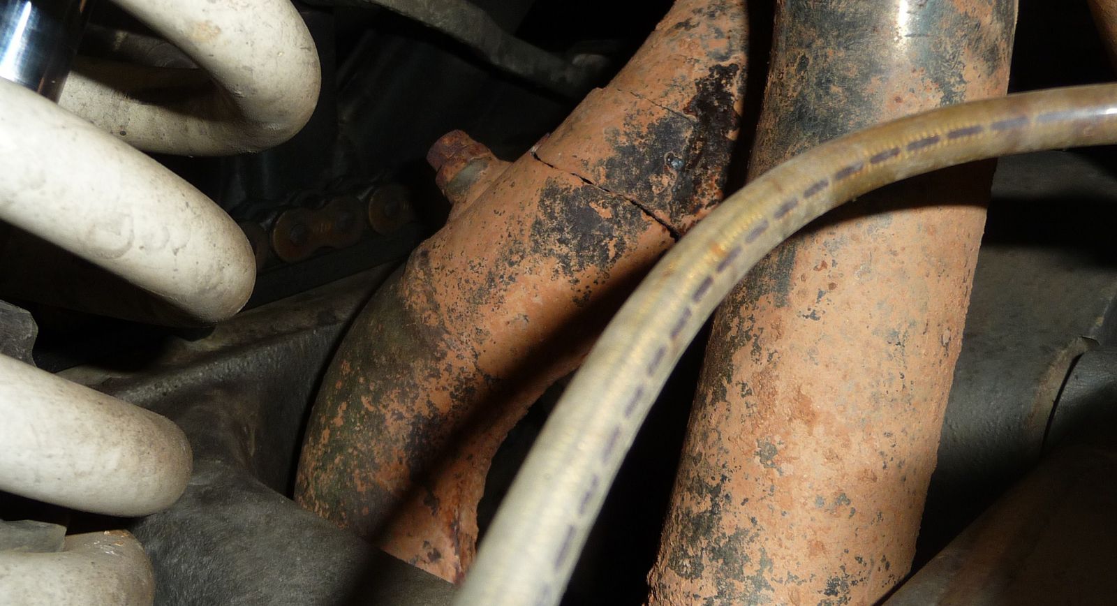

Nachdem ich ja in Langgöns schon "Glück" hatte mit der Benzinpumpe, scheint Kathi mich jetzt garnicht mehr zu mögen.
Bin gestern früh in Holland gestartet und bei Osnabrück wurde Kathi lauter. Der hintere Krümmer war eingerissen, später komplett gebrochen.
auf den 1200 Km nach Holland stellte ich schon fest, dass am Fuss des hintere Zylinders leichte Spuren von Öl zu sehen waren. Mit der Zeit wurden diese etwas mehr.
Meine Frage wäre jetzt, ob dies zusammenhängen könnte.
Leistungsverlust hatte sie keinen, auf der Autobahn fahre ich auch maximal nur 150 wenn ich überhole, sonst eher 130.
Probleme hatte ich hin und wieder nur, dass sie gern gekocht hat, nach neuem entlüften und dem entfernen des Kühlergitters wars aber wieder ok.
Runter hat Sie jetzt so um die 60`000.

Atzimuth @ Mo, 28. Jun 2010, 15:59 hat folgendes geschrieben:
...Runter hat Sie jetzt so um die 60`000.
Naja, Ende des Lebenszyklus erreicht.
Mr. Green
Und jetzt im Ernst: wüsste nicht, was die beiden Sachen miteinander zu tun hätten. Mit dem Krümmerbruch bist du nicht allein, könnte sein, dass du ihn/sie (schau dir auch den vorderen genau an) noch auf Kulanz ersetzt bekommst, versuchen solltest du es auf jeden Fall.

So lange Du noch keinen Leistungsverlust hast, kauf eine passende Stahlschelle, Motordichtpaste und ein dünnes Blech und schraub das erstmal drum. Früher (Herkules, Kreidler Wink) hat das eine ganze Weile gehalten und der Motor konnte keine Falschluft ziehen. Machst Du weiter nix bei 130 km/h wird das ein Loch = Druckabfall = mangelndem Kompressionsdruck = erhöhtem Verbrauch = erhöhtem unverbrannten Sprit = Ende ..

Das klingt doch schonmal gut das die 2 Sachen unabhängig voneinander sind.
Abdichten brauche ich den nicht mehr, der ist schon komplett durchgebrochen. Ausserdem bin ich schon Daheme, hab ich vergessen zu sagen.
Wäre aber ne schnelle und einfache Lösung wenn das einem auf ner Reise passiert.
Dann werde ich mich wohl mal an den angerosteten Schrauben des Auspuffs erfreuen Wink
Hat schon einer die elende, ölende Fussdichtung gehabt?
Vielleicht sagt ja einer, dass zieht sich so noch ewig hin und wird nicht schlimmer?!?!? Rolling Eyes

Ach ja der hintere Zylinderfuß meiner ADV ist auch am schwitzen (52000km), für mich halb so wild, soll Winterarbeit sein, solange es nicht tropft und Flecken unterm Mopped gibt.
Und der Krümmer meiner ADV hat einen leichten Haarriss an der Stelle von dem Verschlußstopfen. Soll auch im Winter ausgebaut und geschweisst werden. Hoffentlich wirds bei meiner nicht so brachial brechen wie bei dir... meiner sieht jedenfalls nicht so marode aus wie bei dir. Razz

Atzimuth @ Mo, 28. Jun 2010, 17:28 hat folgendes geschrieben:
Ja, bei knapp 30tkm. wacko

Hellcat @ Mo, 28. Jun 2010, 20:00 hat folgendes geschrieben:
Gib dich der Illusion nicht hin und schau schonmal entweder bei E-Bay nach einem neuen gebrauchten oder plane diese Arbeit für bald. Ich hatte auch einen kaum Sichtbaren Haarriss im hinteren Krümmer, dort wo die Schraube aufgesetzt ist. Beim Gas geben hat es dann auf einmal so geklungen, als wenn der Himmel runterfällt.
Frage beim Freundlichen kostet nichts. Es ist immer der hintere Krümmer an genau der beschriebenen Stelle. Mehr als nein sagen kann er nicht.

Beetle @ Mo, 28. Jun 2010, 21:59 hat folgendes geschrieben:
Ist es denn immer noch der selbe Krümmer? (falls der auf Kulanz getauscht werden sollte) oder ist inzwischen ein neues überarbeites/verstärktes Krümmerstück zu haben, da ja das Problem wohl bekannt ist.

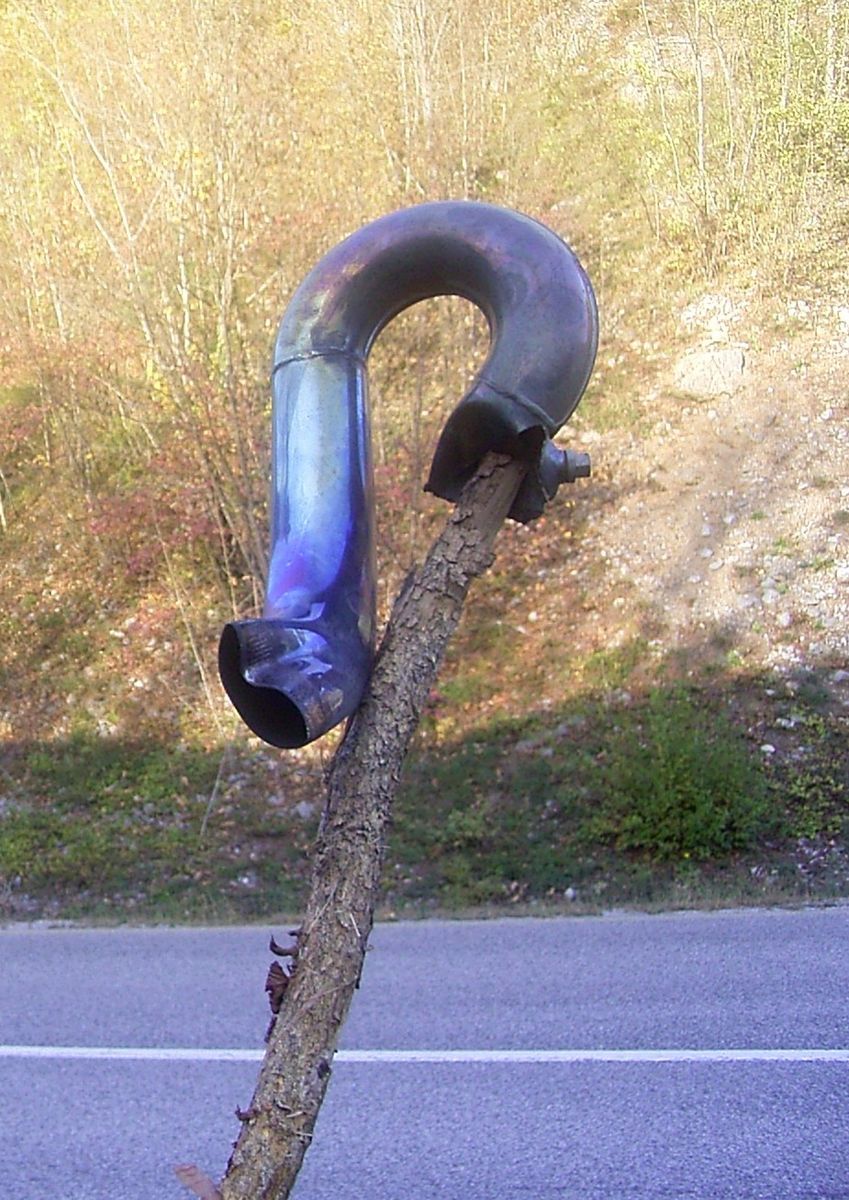

@KS --> vielleicht hast Du ja noch das ein oder andere "verlorene" Testmoped im Keller was Du mir günstig überschreiben willst? Mr. Green
Na, aber einen Krümmer hätt i für dich: Mr. Green
Nur a bissi abbrochn und drübergfahrn :-)
