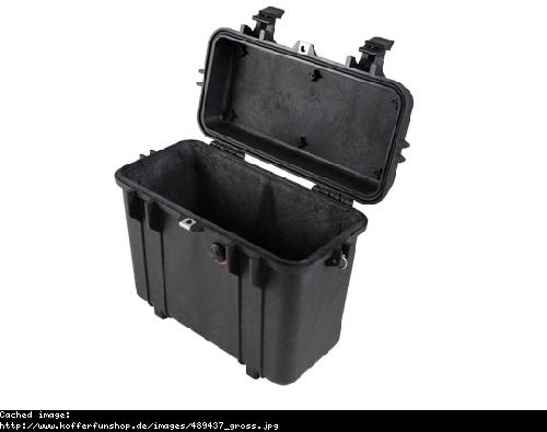

Das Thema ist ja schon bereits diskutiert worden, aber eine Frage blieb dennoch. Welches Volumen haben die Koffer Question
@mateck verwendet die Pelikoffer an seiner SM.
Ich möchte diese an meiner @ verwenden. Mit welchen Koffer sind diese Vergleichbar Question
Die Gobikoffer haben ja ein Volumen von 37 Liter aber nur nußbar 32 Liter da das Volumen für den Wasserbehälter abgezogen werden muß.
Kann jemand bitte einmal die Innenmaße von den Gobbikoffern ausmessen und hier reinstellen Question Ich Danke im Vorraus
Hier die Maße der Koffer
# Innen: ca. 345 x 145 x 300 (250+50) mm.
# Außen: ca. 430 x 240 x 340 mm.
# Gewicht: ca. 2.8 kg.
# Wasserdicht.
# Eigenschaften:
* Wasserdicht
* Schwimmfähig
o Schwimmt mit einer Last von 26,7 kg im Salzwasser.
* Tauchbar
* Staubdicht
* Schlagzäh
o So stabil, dass ein PKW drauf stehen kann.

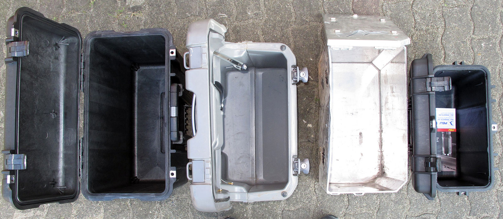

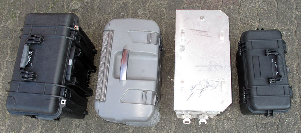

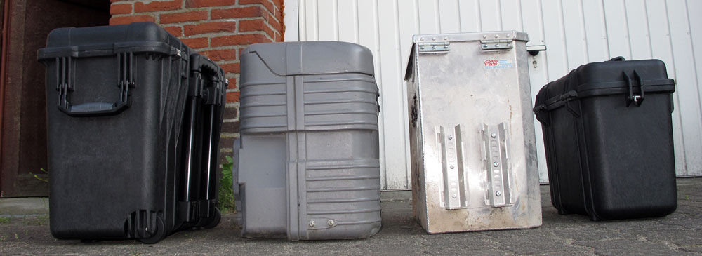

also hier mal ein paar bilder von den peli koffern in beziehung zu gobi und rms.
also mir ist der peli 1430 (der kleine) eindeutig zu klein - für die kurze fahrt, und so weiter okay, aber wenn ich schon koffer dranhabe, dann sollen sie auch platz haben. dem rms macht in sachen aussenmaßen zu innenplatz keiner was vor, der gobi ist grösser, ist aber zum einen innen sehr zerklüftet und kleiner als der alukoffer. der große peli (1440) ist schon ein ganz schönesy monstrum, aber kommt dem alukoffer im innenmass gleich und ist praktisch unzerstörbar. ich werde mir mal die touratech halterungen dranbauen, das ausziehbare transportgestell abbauen (dann werden sie doch gleich mal leichter und etwas schmaler) und dann werden wir mal sehen.

@Blitz Danke für die ausführlichen Fotos. Nun kann ich mir ein genaueres
Bild von den Pelikoffern machen. Die 1430 Koffer sind ja wirklich migrig.

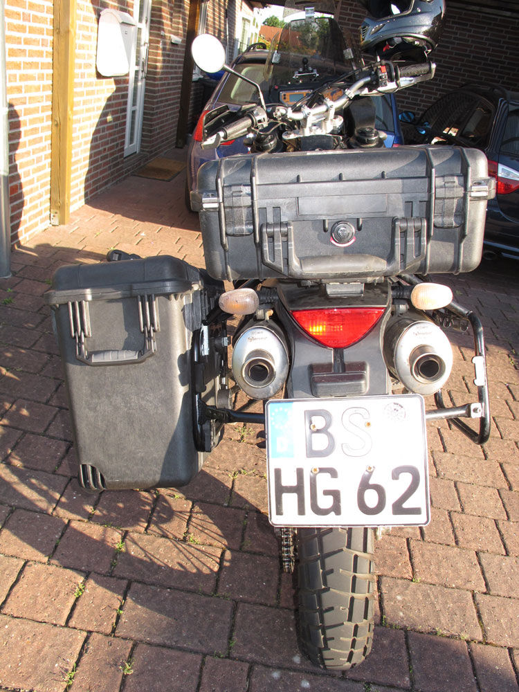

der 1440 geht gut. habe mal die zega kofferhalter von touratech drangebaut und bin heute probeweise damit durch den harz gedüst.
hält einwandfrei und ist auch nicht zu groß - als REISEKOFFER!! - nicht als zwischen den autos durchquetscher.

Danke für die Info. Super daß die Kofferhalterungen verwendet werden können. Ist wirklich eine alternative zu den Gobikoffern.
Das ausziehbare Transportgestell ging es leicht abzubauen Question

vier schrauben - das war das einfachste, die schrägen abzufeilen um den koffer an die streben zu bekommen bzw. platz zu machen für die befestigungen war schon aufwendiger - ließ sich aber gut von einem hobbybastler bewerkstelligen.

kurze Frage: Wie breit ist deine Lösung bei der Verwendung von 2 Koffern?

befinde mich zur Zeit im bayrischen Familienurlaub, kann also im Moment nicht messen. Allerdings kannst du an den Massen oben und den Bildern sehen, das alle Koffer sich von den Aussenmassen nicht viel nehmen. Der Peli ist "untenrum" ja sogar schmaler und setzt insofern spaeter auf als die anderen - zwecks Kolonnendurchfahren sind die 1-2 cm zwischen den Systemen vernachlaessigbar in der Berechnung der "Durchfahrbarkeit",
