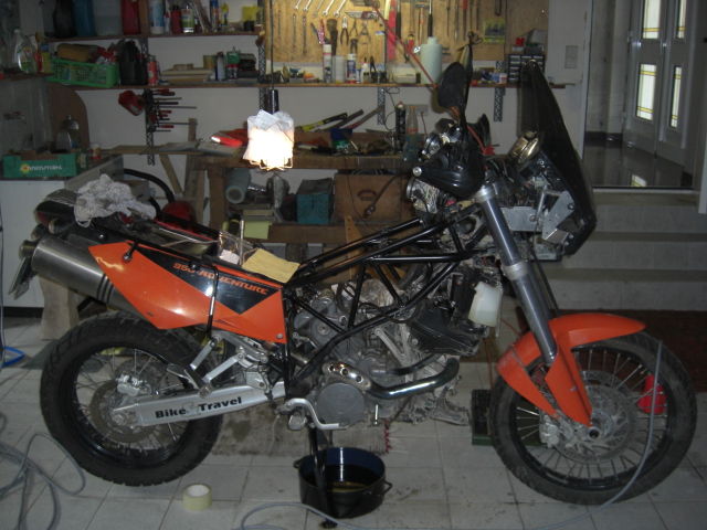

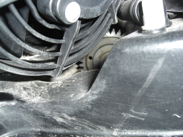

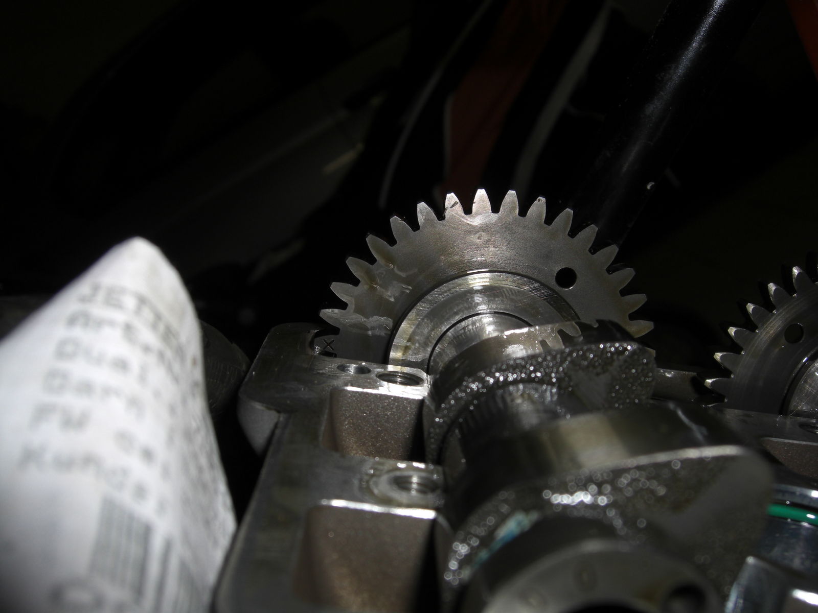

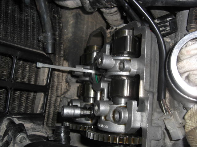

Nachdem ich beim letzten großen Service mein Bike total nackt zum Händler fuhr, er dann die Ventile einstellte, wollte ich es dieses mal selbst machen.
Ein wenig Bammel hatte ich da schon. Aber im Nachhinein muss ich sagen, dass die Ventile einzustellen und die Nockewellen wieder richtig einzusetzen keine Hexerei ist. Mein Händler hat meine gemessenen Daten angeschaut und mir empfohlen, welche Ventile ich neu einstellen soll. Dass das ganze wieder so zusammenkommt, wie es war,
habe ich vorsichtshalber eine Menge Bilder gemacht. Hier ein paar davon
Eine Garage voll Motorrad

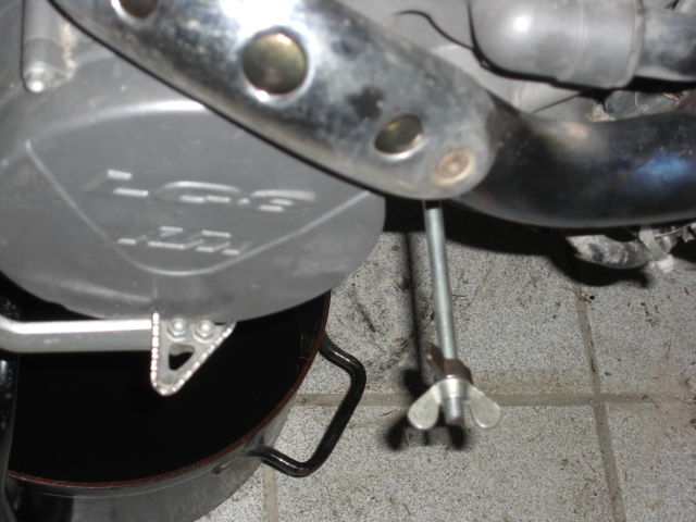

Spezialwerkzeug
 Dateigröße:  85.08 KB
 Angeschaut:  635 mal
Spezialwerkzeug II
 Dateigröße:  99.72 KB
 Angeschaut:  646 mal

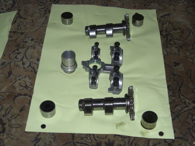

So sehen die Wellen draußen aus
 Dateigröße:  84.72 KB
 Angeschaut:  629 mal

Noch ein paar mehr.

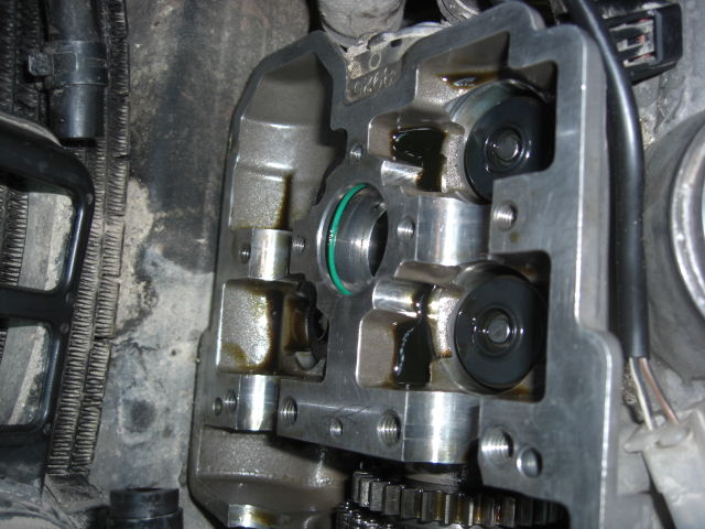

Kopf ohne Wellen
 Dateigröße:  101.63 KB
 Angeschaut:  613 mal

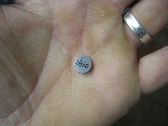

Ein neuer Shim (neue(s) Shim?)
 Dateigröße:  62.54 KB
 Angeschaut:  658 mal

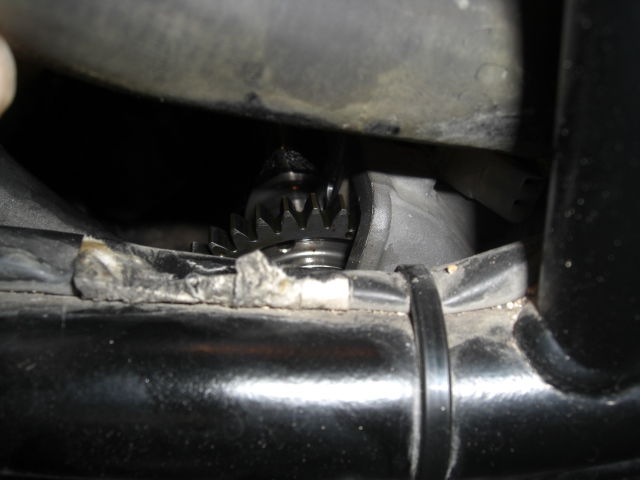

Einlassnockenwellenkennzechnung vorderer Zylinder
 Dateigröße:  63.28 KB
 Angeschaut:  618 mal
Markierung Einlassnockenwelle hinterer Zylinder
 Dateigröße:  154.16 KB
 Angeschaut:  631 mal

wenn Du noch ein paar Erfahrungen und Erklärungen zu den Bildern geschrieben hättest, wärs noch mal doppelt so interessant... ich habs beim letzten Mal genauso gemacht wie Du... Ventile einstellen lassen... mach ichs bei nächsten mal auch selbst? unsure unsure
Schreib doch mal was zu den "Spezialwerkzeugen".
Ciao
Jan
IchundDuOffline
Anmeldungsdatum: 13.06.2007
Beiträge insgesamt: 1459
KTM 1290 Super Adventure R
BeitragVerfasst am : So, 20. Jun 2010, 13:44    Titel: Antworten mit Zitat
"Spezialwerkzeug" ist einfach nur ne lange Schraube. Smile
