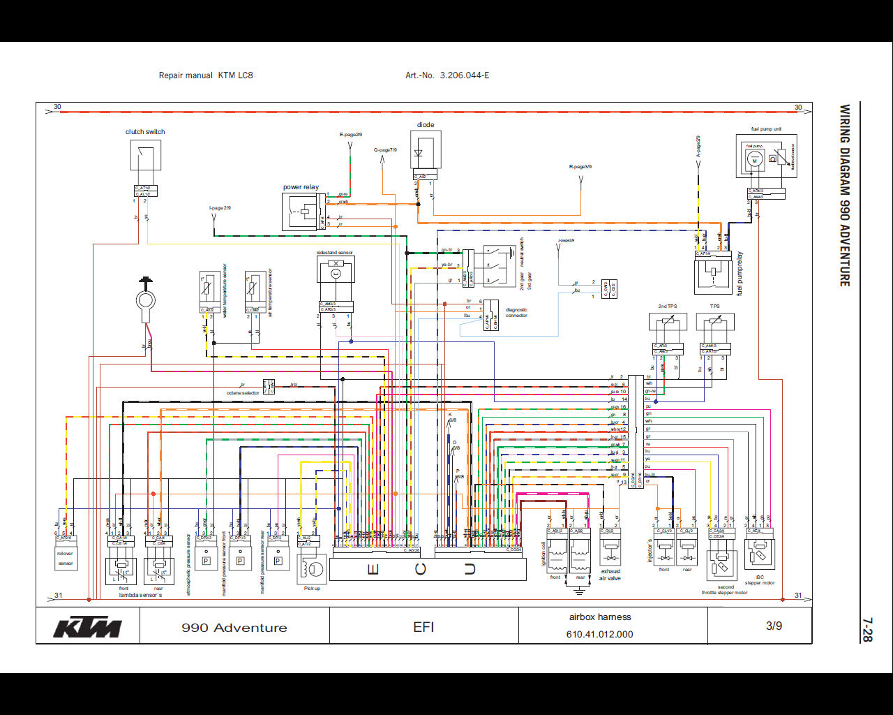

Wenn der Download nicht klappt, hier schonmal den Schaltplan:
Ist nicht so deutlich, weil Bildschirmausdruck.
Jetzt zu dem Problem: Ich weiss zwar nicht, was Du mit Immobiliser meinst, aber folgendes würde ich mal abklären:
- Rollover-Sensor (Tilt switch, wenn sie umgefallen ist: Kabelfarben gelb-rot, blau und schwarz, gehn alle zur ECU)
- Funktion des Kraftstoffpumpen-Relais (wenn die Zündung eingeschaltet wird, hört man die Pumpe drei Sekunden summen) das Relais bekommt plus über den Zündschalter-Killschalter-Power Relais-Diode und schaltet auf die Benzinpumpe durch (siehe Blockdiagramm auf Seite 142), Diode mal durchmessen (eine Richtung Durchgang, andere muss sie sperren).
Gruss und viel Erfolg, Matthias

Check auch mal den Kill-Schalter an der Kupplungsarmatur.
Wenn der Kill-Schalter defekt wäre, gehe ich davon aus, dass das Starter-Relais keine Masse bekäme und der Motor nicht angelassen werden könnte:
Starten nur möglich wenn: Kein Gang eingelegt ist, oder Gang eingelegt und Seitenständer ausgefahren und Kupplung gezogen ->
You will only be able to start under the following conditions:
– If the ignition switch is in the ON position
– If the emergency OFF switch is in the ON position
– If the transmission is shifted to neutral or the clutch is pulled
How the electric starter system operates:
Battery voltage travels from the battery through the fuse 1, the ignition switch 2 and the emergency OFF switch 3 to the tip
switch 4. By pressing the tip switch, the coil and load contact of the auxiliary start relay 5 are supplied with battery voltage.
The ground supply to the coil of the auxiliary starter relay 6 takes place if at least one of the following conditions is met:
– Transmission is shifted to neutral (neutral switch is closed, current can flow through the diode [6] and the neutral switch
against the ground);
– Clutch is pulled (clutch switch 7 is closed, the current can flow through the clutch switch against the ground).
When the coil of the auxiliary starter relay closes the load contact, battery voltage will flow to the starter relay 8, causing the
contact on the starter relay to close and the starter engine 9 to turn.
The diode bk is one of the electric starter system's important safety features. It prevents the starter engine from being actuated
although a gear is engaged and the clutch is not pulled.
If the clutch is released with the engine running and a gear engaged although the side stand is folded down (driving off with the
side stand folded down) the ECU will interrupt the ignition and injection, immediately causing the engine to stall.

BeitragVerfasst am : So, 30. Mai 2010, 21:24    Titel: Re: Immpbiliser 2007er 990er Ueberbruecken Antworten mit Zitat
JanN @ So, 30. Mai 2010, 13:22 hat folgendes geschrieben:
Aus dem Zuendschloss kommen sechs Kabel.
Vergiss es, es ist nur PIN 2 und 5 wichtig (die anderen 4 sind zwei ungenutzte Schließer), dass sind dann die Kabelfarben ROT und GELB/BLAU im Kabelbaum.
Die 2007er hat übrigens kein Immobiliserzündschloss und wenn eine Wegfahrsperre vorhanden ist, befindet die sich in dem Alarmanlagen Modul im Schminkkasten.
Wenn Du mit dem Zündschloss die Zündung an- und ausschalten kannst, dann ist es I.O. - wenn es wirklich eine 07er 990 ADV ist !
Ich würde mein Augenmerk ehr auf den Sensor (i.FR) auf der linken Seite legen, ob der noch OK ist oder baumelt der evtl. nur noch so rum ?
