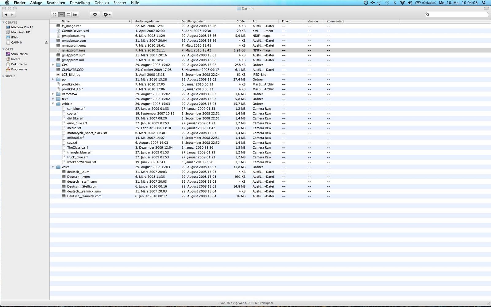

Wie sieht Deine Struktur auf dem Garmin aus ?
Hier mal meine:
 Dateigröße:  217.05 KB
 Angeschaut:  660 mal

BeitragVerfasst am : Mo, 10. Mai 2010, 10:13    Titel: Antworten mit Zitat
Du hast mehr drauf als ich, leider bin ich im Büro und kann dir meine Struktur nicht zeigen.
GUPDATE.GCD gibt es bei mir nicht Garmin Device glaub auch nicht.
èberschüssige Sprachen vehicle und was auch immer habe ich eh gelöscht.

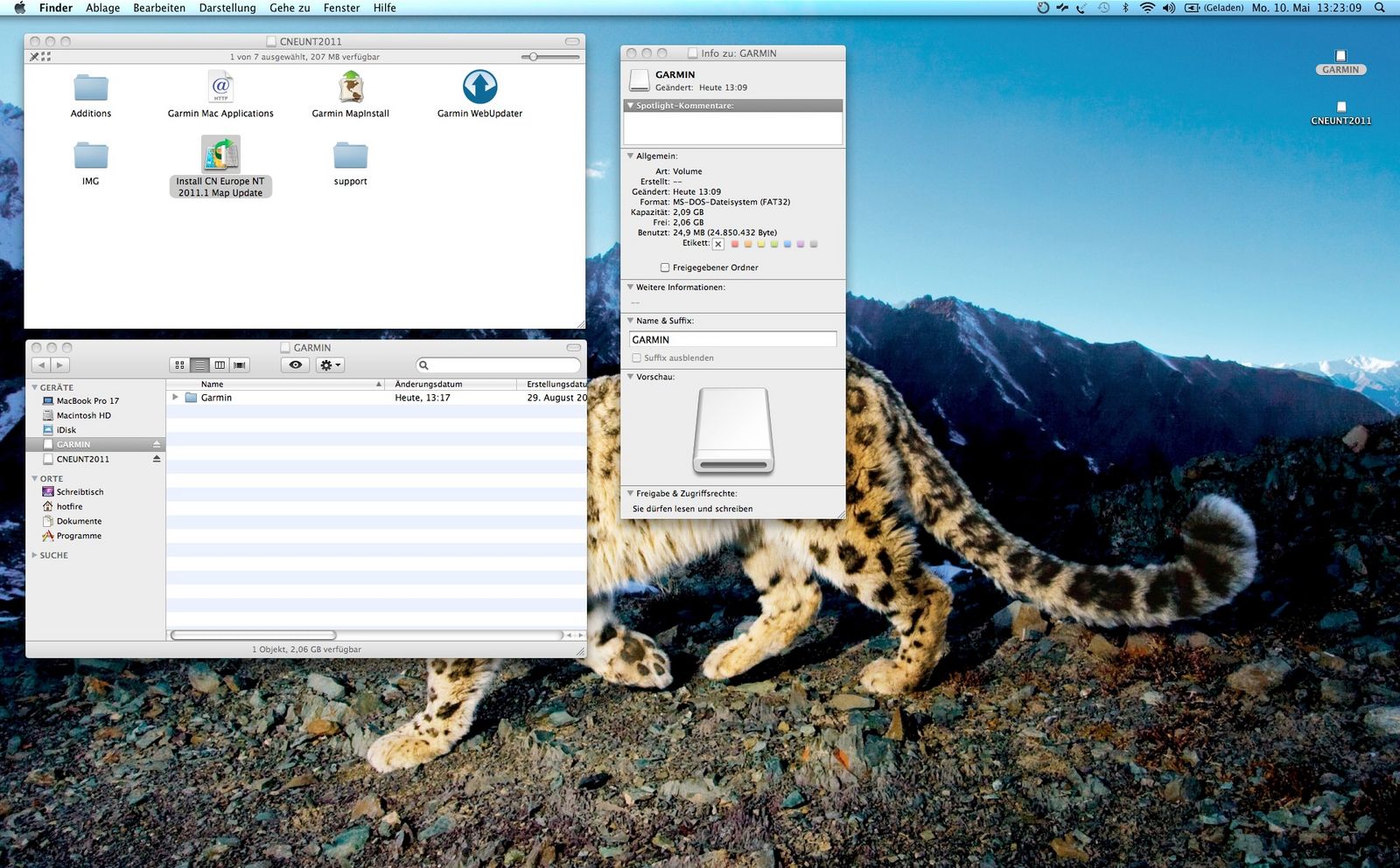

hier war er fast leer (2,06 GB frei):
 Dateigröße:  295.85 KB
 Angeschaut:  710 mal

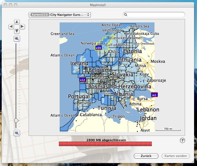

Das war der Screenshot von MapInstall inkl. NC EUROPE 2011 + TOPO v3 + Marocco (du siehst aber auf dem Fenster NUR die NC 2011 ) !!!
Ich hatte das danach noch aufgeteilt: 1600 MB auf ZUMO und 1200 MB auf SD Karte !!!
