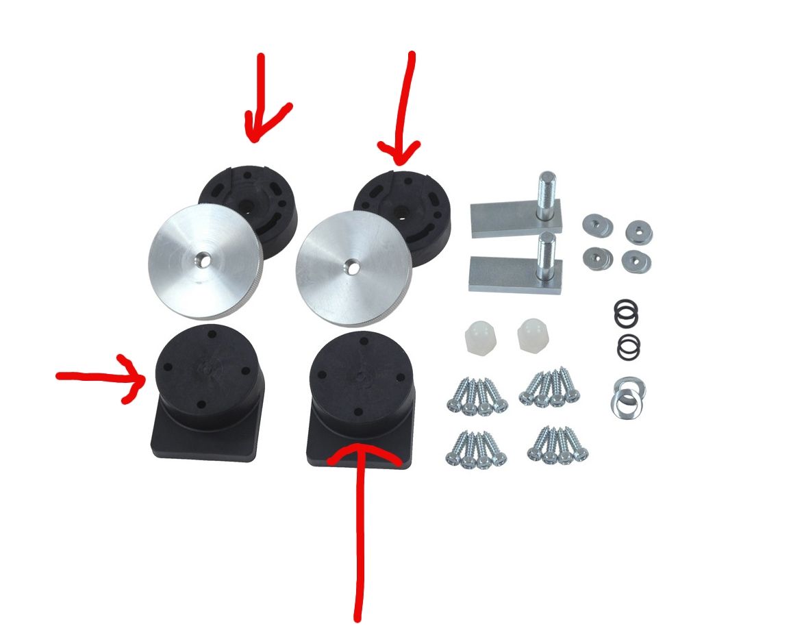

Musst Du nicht, da hast Du recht ! Trotzdem macht es mehr Sinn als irgendwas um den Träger zu Fummeln was dann eh nicht lange hält und/oder scheiße aussieht !
Das sind die Dinger von denen ich spreche:

HotFireOffline
Anmeldungsdatum: 11.04.2007
Beiträge insgesamt: 3677
Alter: 49
HABE FERTIG
BeitragVerfasst am : Di, 4. Mai 2010, 12:16    Titel: Antworten mit Zitat
Ride @ Di, 4. Mai 2010, 0:35 hat folgendes geschrieben:
. . . Da brauchst du evtl. die TT-Distanzscheiben. 1,5 mm glaub ich. . .
dann hat er doch "NOCH MEHR FREIRAUM/SPIEL" das Problem ist das Gegenteil !!!
