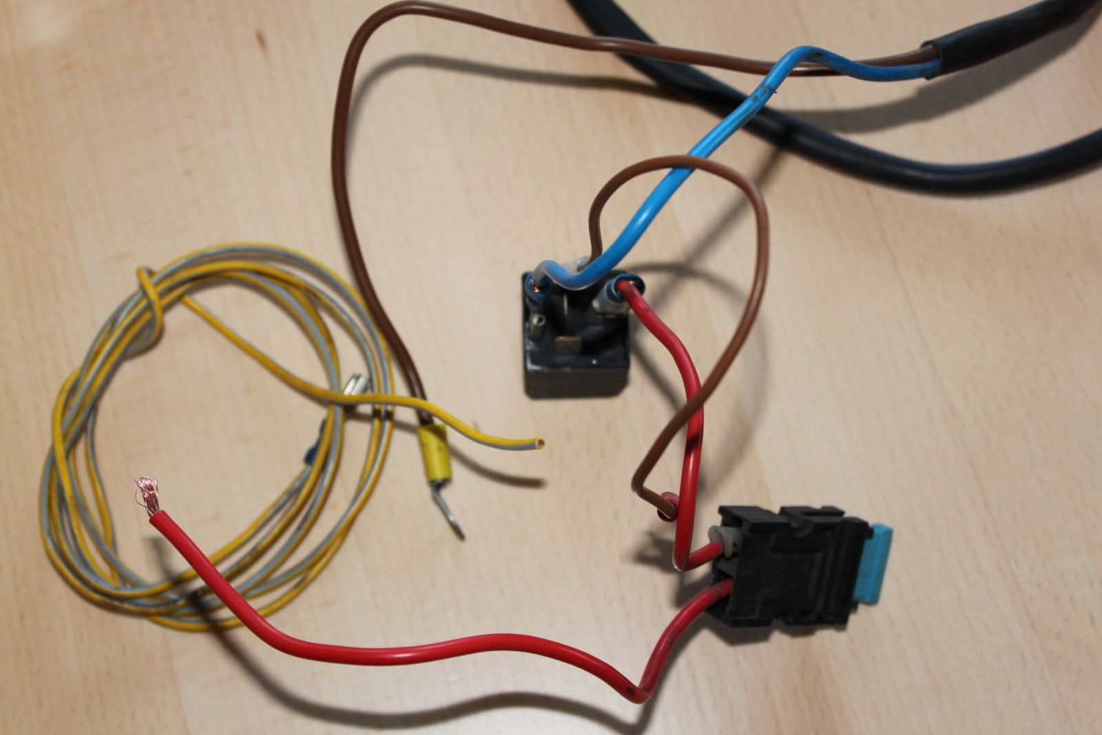

Hallo KTM-Gemeinde.
Ich habe eine gebrauchte Xenon-Nebel Kombi (Touratech) im Internet gekauft. Möchte bei dieser Gelegenheit lobend erwähnen, das Touratech mir auf Nachfrage fehlende Kleinteile wie Halteblech für Neigungswinkelsensor, Stromklemmen sowie Kantenschutz umgehend kostenlos zugeschickt hat. Finde ich schon klasse Service. Nun aber das eigentliche Problem. Die Stecker waren am Relais vorgesteckt, nur das gelb-graue Kabel lag so dabei. Habe mal ein Bild angehängt wie es aussieht. Die beiden braunen Kabel werden ja sicherlich direkt an Masse der Batterie geklemmt, das rote an Plus der Batterie. Nur das Gelb-graue für die Steuerleitung des Xenons (was ans Fernlicht angeklemmt wird)kann ich nicht zuordnen. Kann mir jemand sagen ob soweit alles korrekt ist und an welchen Stecker des Relais das gelb-graue Kabel kommt? Wäre super wenn mir jemand schnellstmöglich helfen könnte das ich das Gelumpe heute eigentlich montieren wollten.
Dann mal wieder vielen Dank im Voraus für die Unterstützung....
Gruß Heiko

BeitragVerfasst am : Mi, 21. Apr 2010, 8:17    Titel: Problem gelöst Antworten mit Zitat
Bei genauerem hinschauen erschien mir der untere PIN logisch. Kabel an die Batterie gehalten und es wurde Licht. Hat sich also somit erledigt. Lösche den Beitrag nicht. Vielleicht steht ja vielleicht eines Tages jemand vor dem gleichen Problem.
Gruß Heiko
