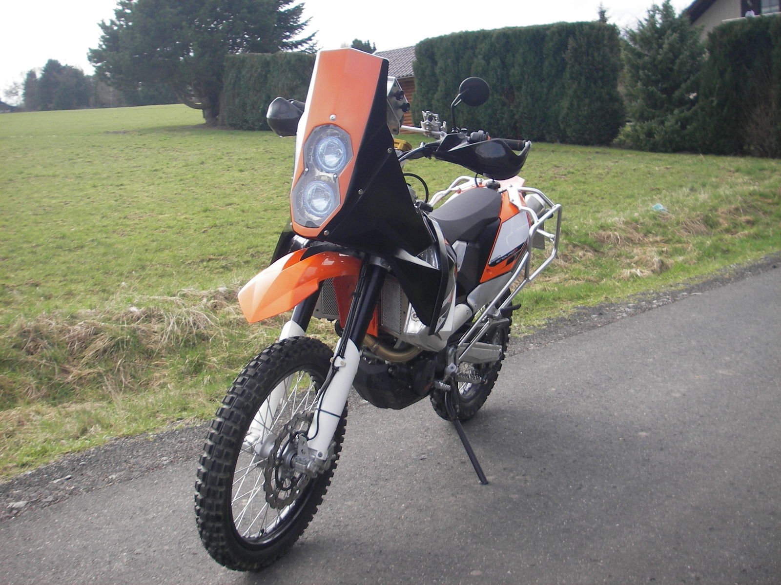

Hallo Leute,
wollte einfach nicht mehr warten. Nach langem Hin und Her hab ich die 690 für die Reise umgebaut. Werd sie das erste Mal in 4 Wochen in Marrokko artgerecht testen. War echt interessant beim Orange Day, unterschiedliche Meinungen zu hören. War wirklich die ganze Bandbreite dabei.
Gruss
Hajo

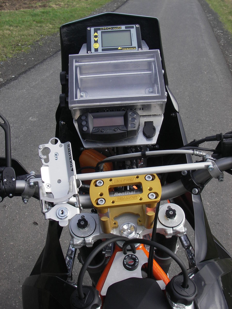

hast du noch mehr fotos ? sieht ja schon mal gar nicht schlecht aus. schreib doch mal, was du, wie geändert hast

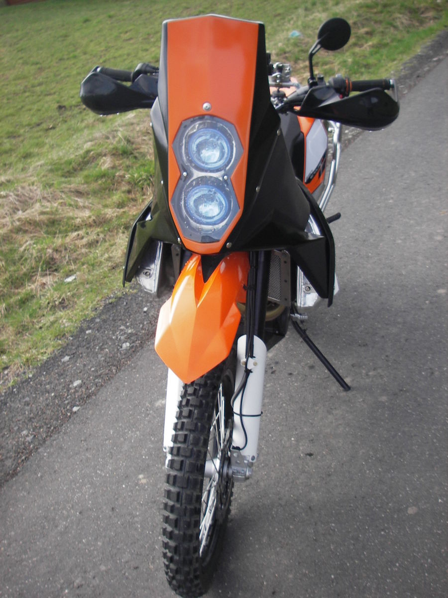

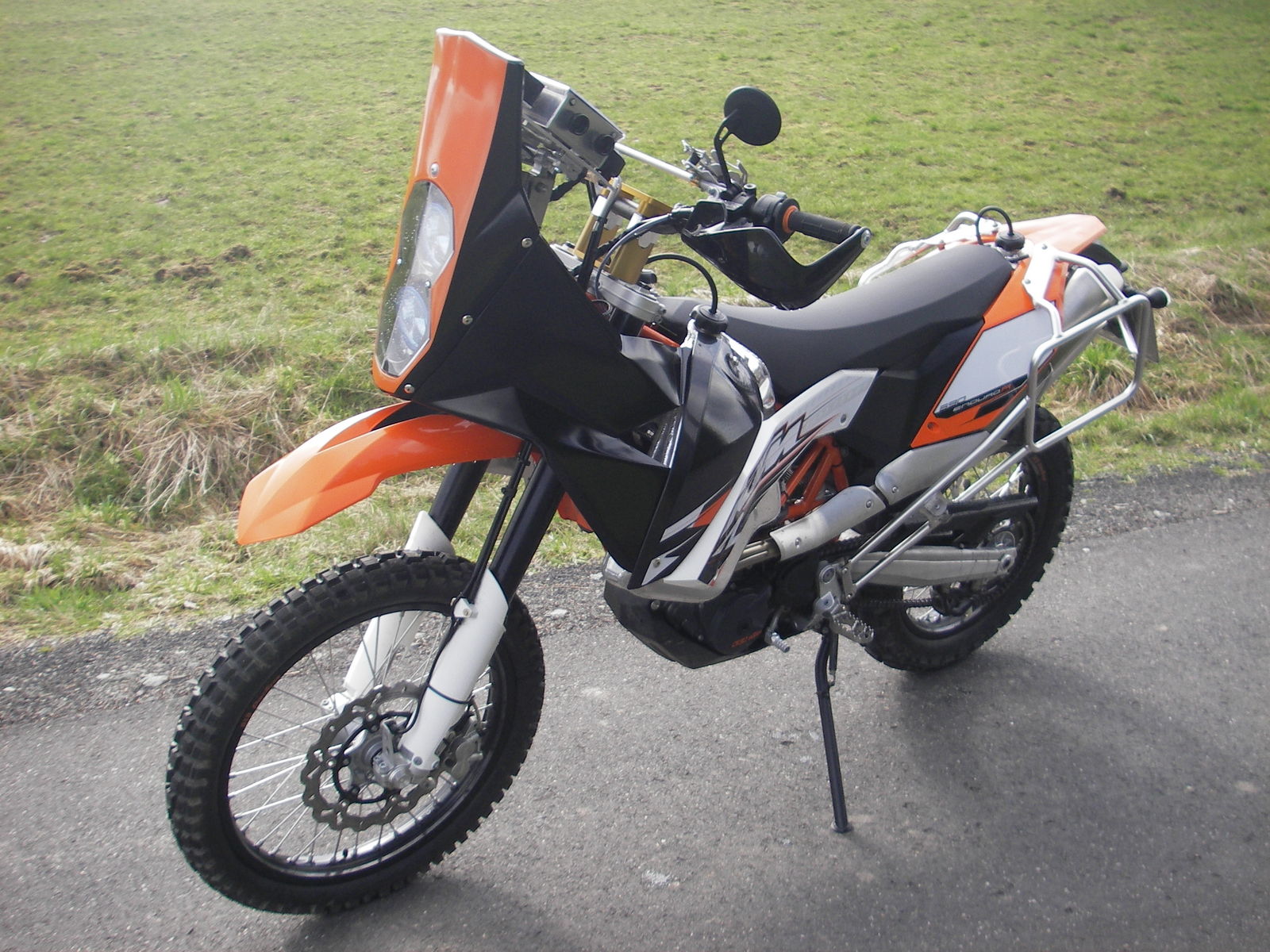

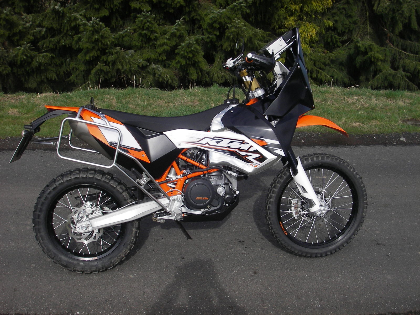

noch ein paar mehr.

Was ist denn das für eine Mega-Lenker-Erhöhung Question
Die Maske finde ich sehr gelungen, aber die Alutanks sind nicht so mein Geschmack. Da finde ich die britischen Plastikdinger schöner/praktischer. Das Touratech-Zeugs lasse ich mal kommentarlos.

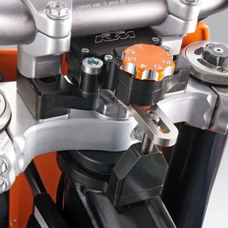

Hi
Die Lenkererhöung müßte die sein mit Lenkungsdämpfer.

Vic LC8 Adv990S @ So, 28. März 2010, 17:31 hat folgendes geschrieben:
Hi
Na dann schau doch nochmal genau hin...
Gruß-BRB

Ist eine 7 cm Erhöhung von Mecasystem.
http://www.rallymanagementservices.com/products/690e/7K2E5660.jpg
Da es sich um ein aus dem vollenem gefrästem Stück handelt und damit wirklich richtig stabil ist, habe ich noch eine 3 cm Erhöhung von Touratech oder KTM (weiss nicht mehr genau von wem, da ich die schon etliche Jahre habe) dazwischen gepackt. Mit den 3 cm tieferen Fussrasten von Motobau kann auch ich mit 1,96 cm echt super im Gelände stehen.
Gruss
Hajo

Vic LC8 Adv990SOffline
Anmeldungsdatum: 20.11.2005
Beiträge insgesamt: 1384
HONDA GL 1800 BJ 2019
 →  8.000 km
BeitragVerfasst am : So, 28. März 2010, 17:40    Titel: Antworten mit Zitat
EnduroS @ So, 28. März 2010, 18:26 hat folgendes geschrieben:
Gruss
Hajo
Sach ich doch für ne Lenkerdämpfung, die da nicht drinn ist.

Finde ich wirklich gelungen Deine LC4 Adventure. Auf welches Gesamtgewicht kommst Du vollgetankt? Magst Du verraten was der Umbau gekostet hat?
Gruß Heiko

Vic LC8 Adv990S @ So, 28. März 2010, 18:40 hat folgendes geschrieben:
...Sach ich doch für ne Lenkerdämpfung, die da nicht drinn ist.
Ja, aber nich die von Deinem Foddo...
Gruß-BRB

Dämpfung hin oder her, mir gefällt das kleine Möpi
Wie sieht es denn mit Tankinhalt / Reichweite aus?

BeitragVerfasst am : So, 28. März 2010, 21:31    Titel: Antworten mit Zitat
BRB(Blöder Rübenbauer) @ So, 28. März 2010, 20:24 hat folgendes geschrieben:
Gruß-BRB
Ja Ja habe auf die schnelle nicht das richtige Bild gefunden.
und @ EasyRider
Sicher nicht ganz billig, aber echt klasse Qualität. Preise für Alutanks und Vorbau hier www.mecasystem.fr/catalogue-418-rallye-pro.html (hab en paar Prozente bekommen)
Die Bleche für Roadbook und Zylinderabdeckung hat mir mein Neffe gelasert. Hab zwar nicht alles gewogen, schätze aber ca. 15 kg Mehrgewicht. Habe jetzt insgesamt 27 ltr. Sprit, für marrokkanischer Wüste absolut genug bei dem geringen Spritverbrauch. Soll wohl bei normalem Gelände ca. 5 ltr. brauchen. Sollte somit ca. 190 kg inclusive Koffer und Inhalt haben. Es fährt sich gegenüber meiner GO!!!! wie ein Fahrrad. Mit meinem Kumpel haben ich wohl so 40 Std. geschraubt. (grossen Dank an Harry)
Kann die 4 Wochen echt nicht mehr bis Marokko abwarten.
Gruss
Hajo
...,aber er hat immer ein breites Lächeln im Gesicht wenn er heimkommt

Grundsätzlich hüpsch, aber Razz
ich bin ja kein Freund von dem hohen Koti, mag ich einfach nicht leiden, auch nicht an der @. Cool
Wenn ein tiefer Koti schon nicht geht, wg. blockierendem Rad, dann doch wenigstens einen runderen hohen, nicht dieses kantige Ding. Wobei ich mir vorstellen kann, das Optik auch nicht im Vordergrund stand.
Und Geschmäcker sind ja zum Glück auch verschieden. Mr. Green
Gruß d-line75
