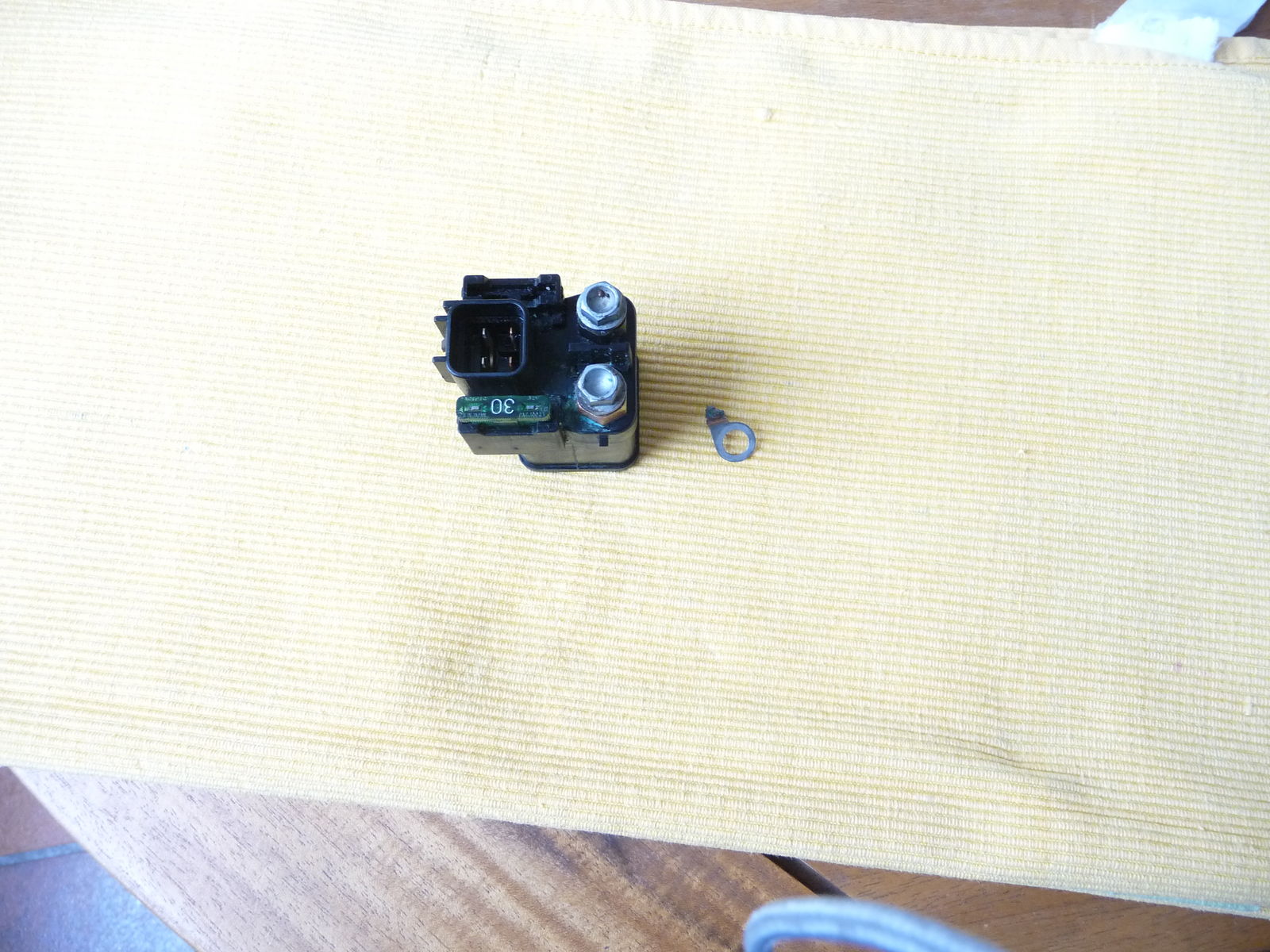

Hallo
hab jetzt noch mal das Starterrelais kontrolliert und festgestellt das die Kupferöse abkorritiert ist könnte das die Lösung aller Probleme sein.Hier mal ein Foto
 Dateigröße:  333.69 KB
 Angeschaut:  744 mal
ASJLLOffline
Anmeldungsdatum: 21.03.2010
Beiträge insgesamt: 36
 →  32.000 km
BeitragVerfasst am : So, 21. März 2010, 22:37    Titel: Antworten mit Zitat
Ich bin zwar kein ElektrProfi habe aber vor ein paar Tagen das selbe Problem gehabt und auch bei mir war die Kupferöse abgegammelt. 1neues Starterrelais hat alle meine Probleme beseitigt. Neues Relais bei KTM 43€
