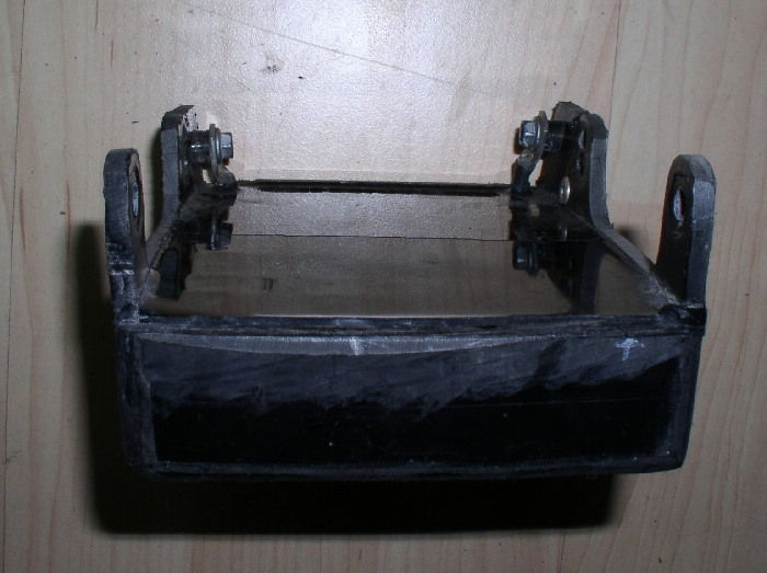

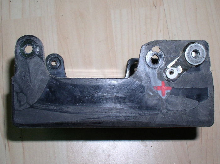

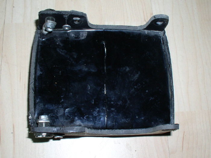

Hallo zusammen,
in einem meiner Motorräder ist eine solche Trockenbatterie verbaut.
Wer kennt sich damit aus ?
Wer kennt Hersteller (in dem Fall Einzelanfertigung) von sowas ?
Infodaten:
Größe: 150x120x35mm
Leistung ca. 12V/8AH
Das Ding ist in eine Halterung eingegossen worden.

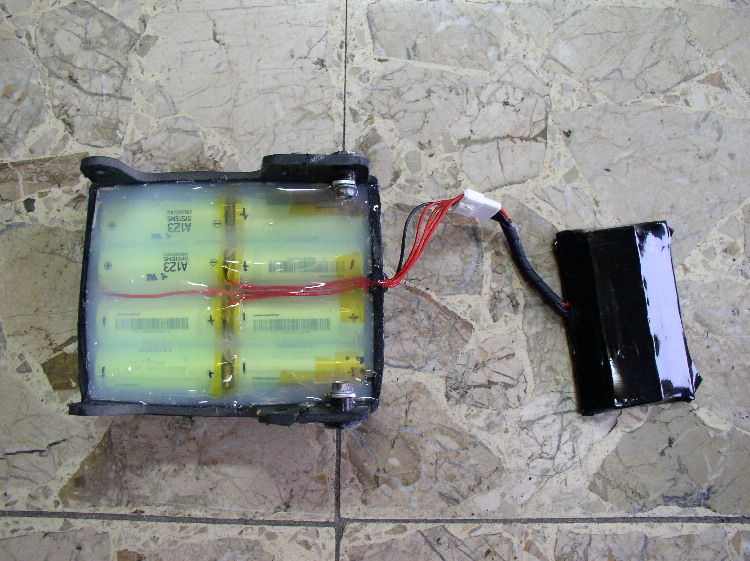

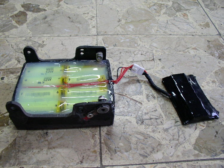

Fündig geworden bei der Firma lipopower.de
Der Mann hat Ahnung auch wenn mal etwas länger dauert... Mr. Green
Die angebaute Elektronik ist für die gleichmäßige Ladung aller Zellen.
Jetzte ballert se auch wieder...
