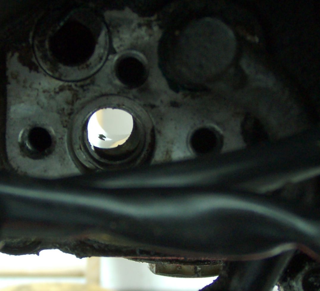

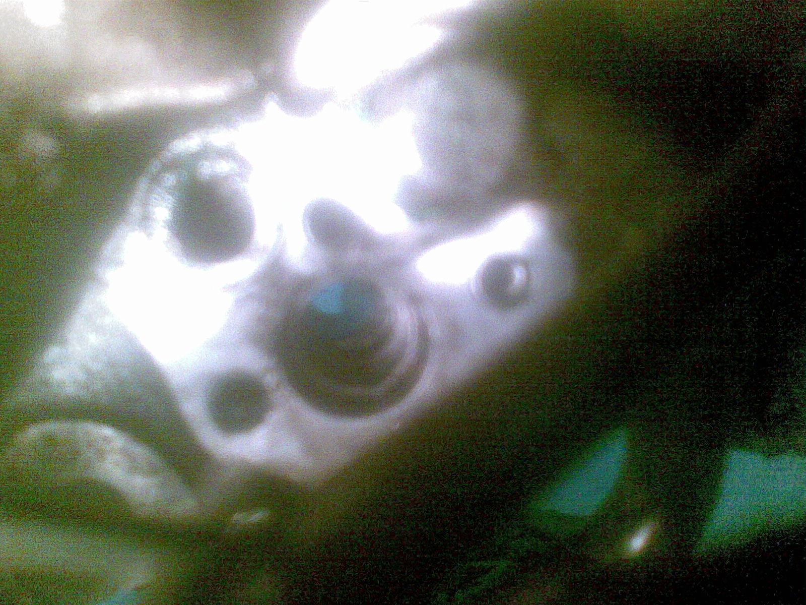

Vom Oeltankventil fuehrt eine Oelleitung in den Motor, wo dann das Oel irgendwie auf die andere Seite des Motors in die Druckpumpe gelangt. Die Oelleitung wird mit einem Blech im Motor gehalten und mit 2 O-Ringen drin abgedichtet. Und dann geht es irgendwie weiter. Ich weiss nicht, ob da einfach eine Bohrung durch beide Motorhaelften geht, oder ob im Motor noch ein Rohr/Huelse oder sowas verbaut ist. Auf jeden Fall sieht das bei mir so aus, als wenn da die Haelften nicht genau aufeinander treffen, oder das Rohr/Huelse nicht genau das Loch zur Oelleitung trifft. Von der linken Seite aus reingeschaut, sieht man unten rechts eine Kante von ca. 2 mm, von der anderen Seite geschaut, eine Kante oben links. Das pic ist leider sehr unscharf. Die beiden ersten Verengungen sind ok, zur Abdichtung, aber ganz leicht kann man noch die Kante unten rechts sehen. Kann ja eigentlich nicht sein, dass die Leitungen so stroemungsunguenstig aufeinander treffen.
Frage 1: Ist da eine Rohr verbaut, das sich verschoben haben kann?
Frage 2: Hat da vielleicht schon mal jemand genau hingeschaut und weiss noch, ob es da glatt durchgeht oder eher so ein Geschlingel?
Bin gespannt, Markus
PS: Die Druckpumpe hat nach knapp 80 tkm ein Spiel von 0,15mm. Nenn=0,10, Verschleiss=0,20

Das Foto könnte auch eine Unterwasseraufnahme von dir sein, aber ich denke der kleine Bohrungsversatz ist für den Ölfluß unerheblich.
Überprüfe doch mal am Öltank das Rückhalteventil + Filter.
MfG N.

Stimmt schon, hat ganz schoen geregnet heute Wink
Hier nen besseres:
 Dateigröße:  82.13 KB
 Angeschaut:  628 mal

Die Gehäusehälften sind eben nicht gemeinsam gebohrt, aber egal.

Genauigkeit auf Oestereichisch, oder was?
Aber du meinst, da sitzen die beiden Gehaeushaelften aufeinander, und nicht irgendein Rohr im Inneren was verrutscht sein koennte?

So sehe ich es Wink

ich glaube, Stealth hat recht. So eine Leitung muss "nur" Durchgang haben.
Aber möglicherweise ist es auch nur der Überstand der Gehäusemitteldichtung den Du da siehst Question.

Na juut, wenn ihr das so seht. Dann baue ich das halt so wieder zusammen. Aber ich haette mit ner Handbohrmaschine das Loch besser getroffen!
