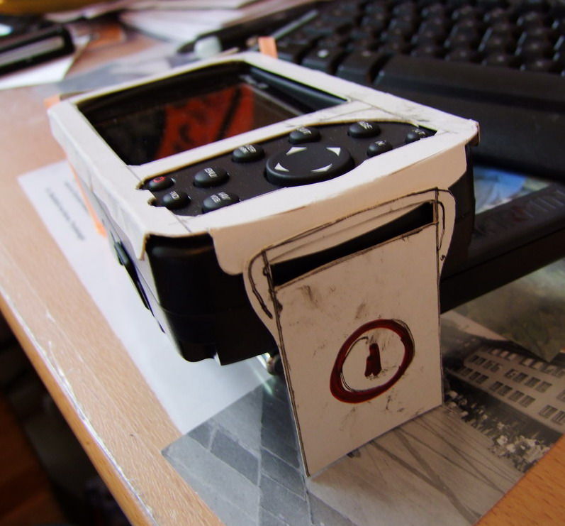

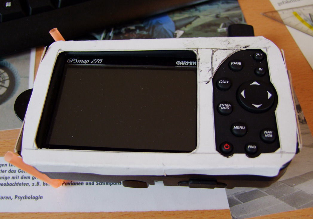

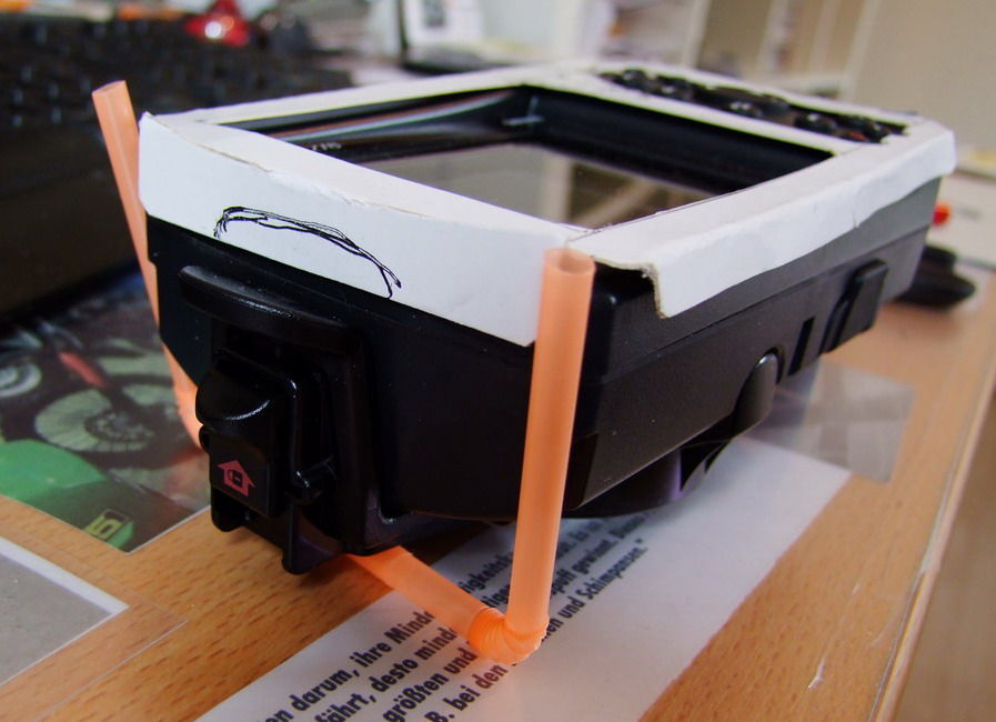

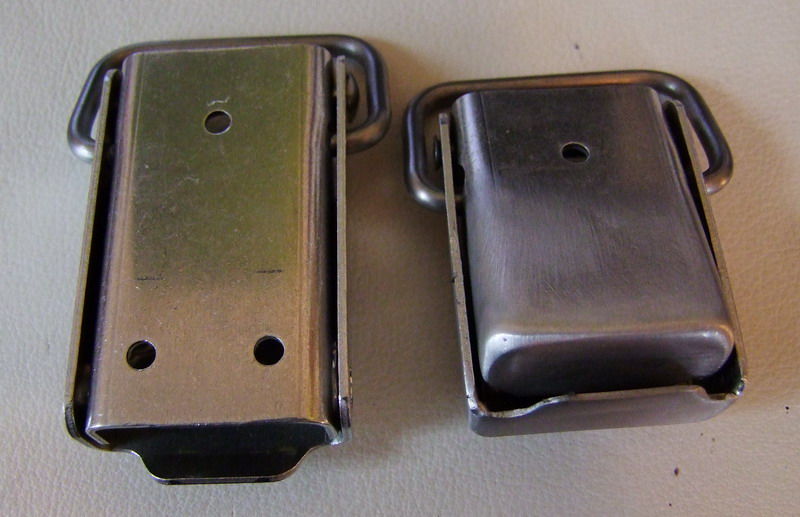

Bin da gerade was am basteln Rolling Eyes
die ersten Bilder zeigen den ersten Gedanke und das letzte Bild den ersten Versuch aus Metall.

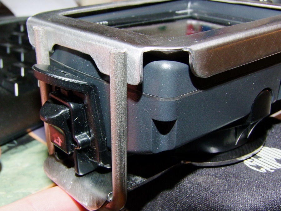

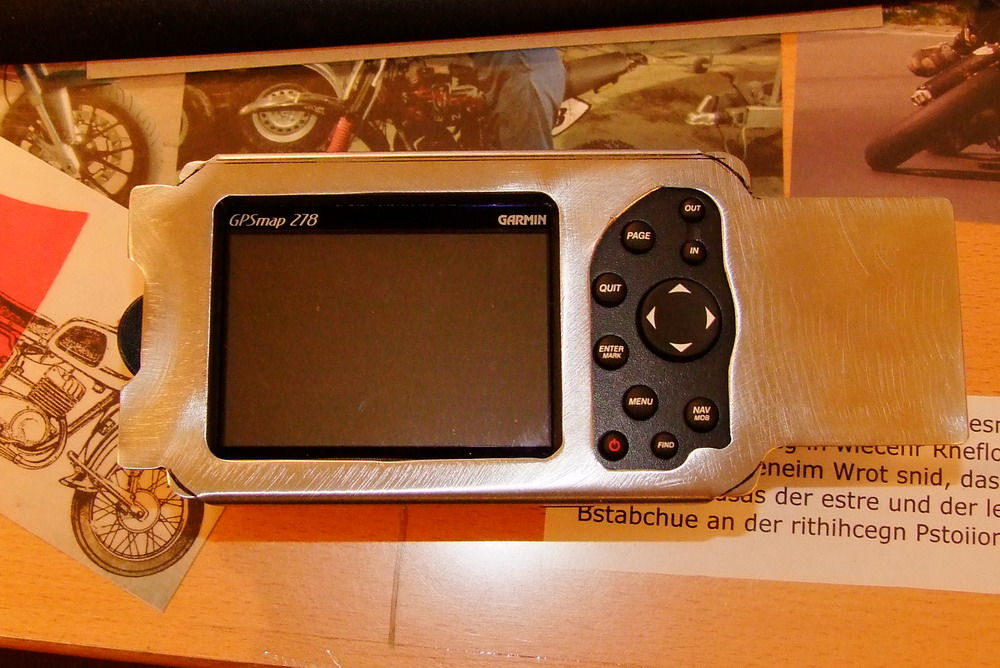

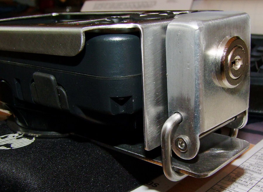

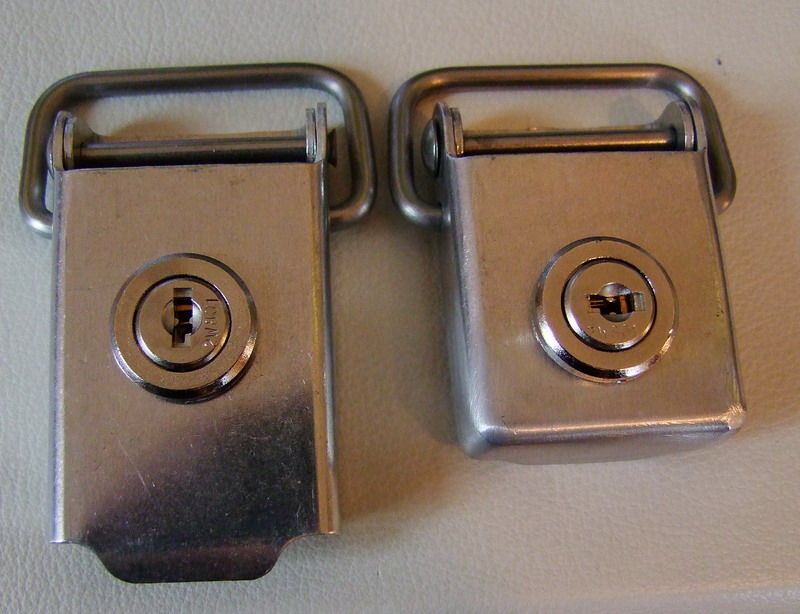

OK dann halt nen eigenen Fred Rolling Eyes
die Halterung von Bikertech gfällt mir eigentlich ganz gut,nur wenn man
an der Tanke mal strullern muss ist das 278 ganz schnell weg. Die Halterungen von TT sind Moppelkotze weil jeder Depp mit nem Kattermesser einfach die Dämpfergummis trennt und hat ein neues Navi.
Also wiedermal Eigenbau !
Wie gesagt , die Bikertech Lösung ist eigentlich supi wenn man das Navi besser sichern könnte.
Meine Überlegung :
rechts einen Bügel zum einhängen und links ein umgebautes Kofferschloss
zum sichern .
der jetzige Stand der Bastelei: Smile

nur, das ist ja eine Lebensaufgabe ohmy Wenn du da deine Arbeitszeit einrechnest, kannst du dir das 276C auch klauen lassen und ein neues kaufen Wink
Meines ist in 30 sec abgebaut und eingesteckt - so lange hält die Blase meist durch Wink
Aber wie gesagt - das Ergebniss gefällt mir wirklich
