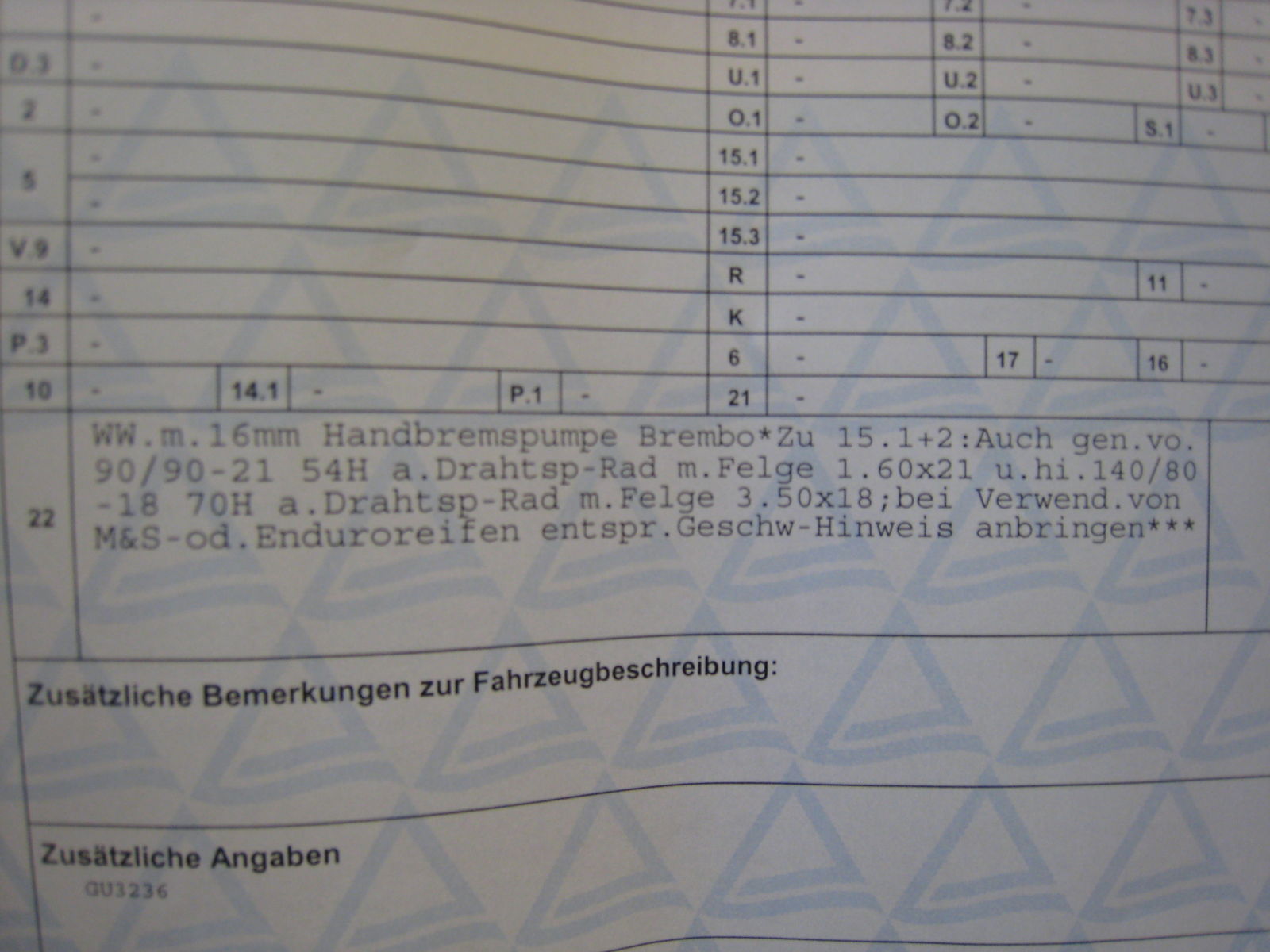

hat schon wer 3,5" Felge hinten eintragen lassen????
LC 8 Go!!!
BeitragVerfasst am : Di, 23. Feb 2010, 22:45    Titel: Antworten mit Zitat
ich ....
