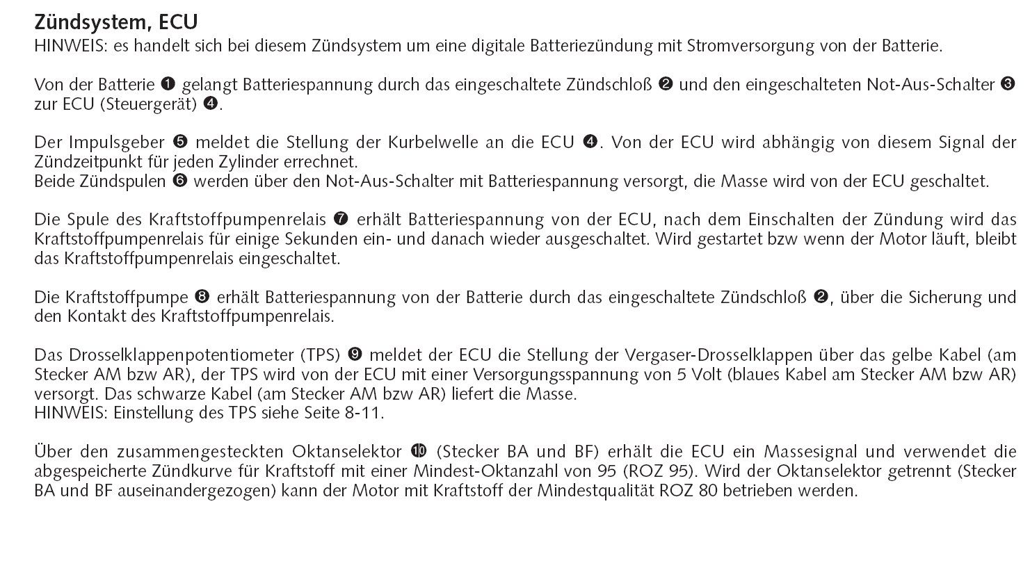

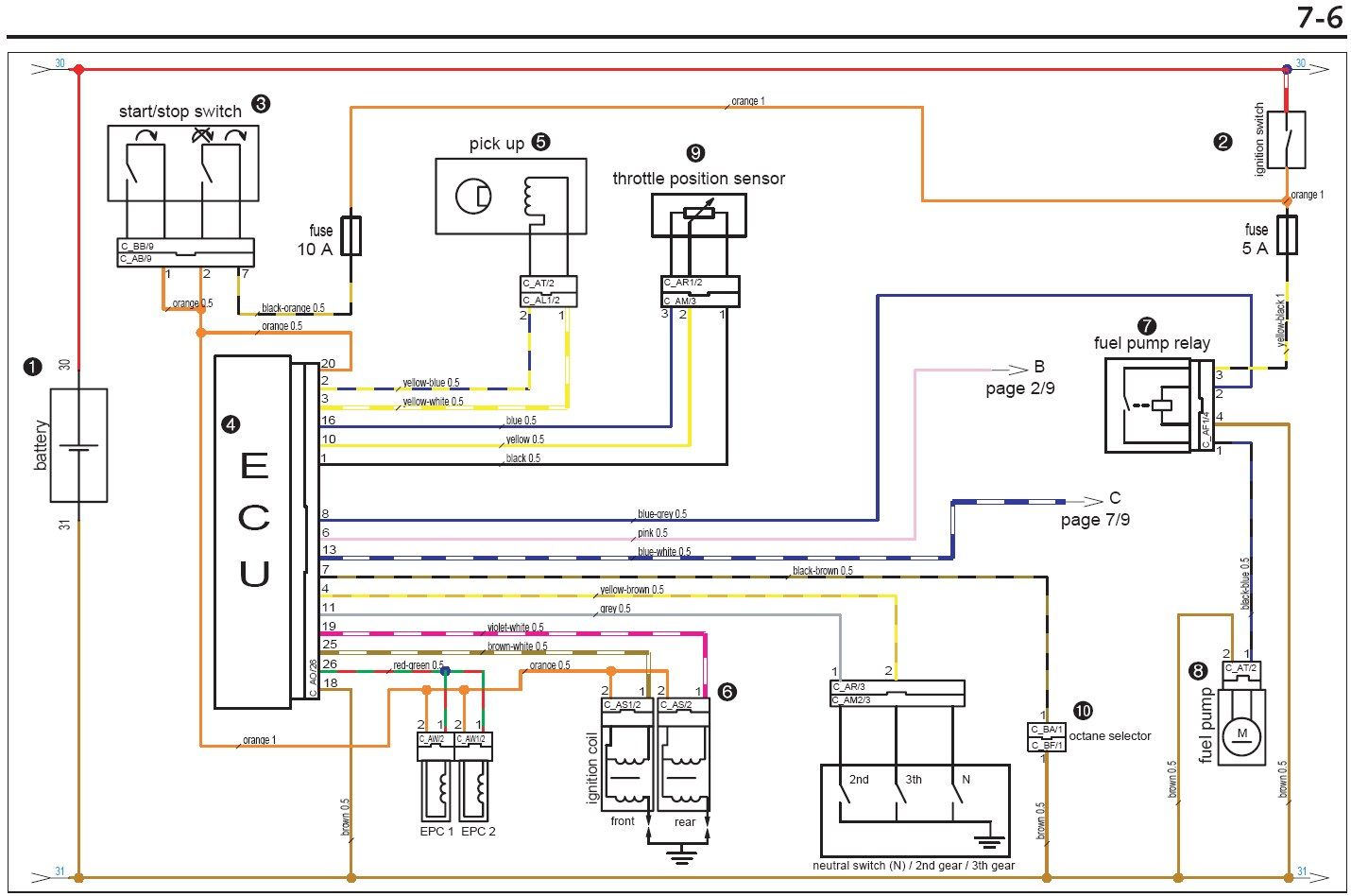

Hi CarliO - mehr kann ich nicht dazu beitragen:
als Screenshot - sch$&% geschütztes PDF.
Deutet ja darauf hin, dass wenn Kabel im sack, dann mit 80octane
Viel Erfolg
daP

Du mußt den Stecker der ECU abziehen und am Pin 7 prüfen ob masse anliegt.
MfG

Okidoki habs gecheckt
@ stealth
Vielen Dank-ich weiss so langsam ist schon fast ein Kasten fällig
