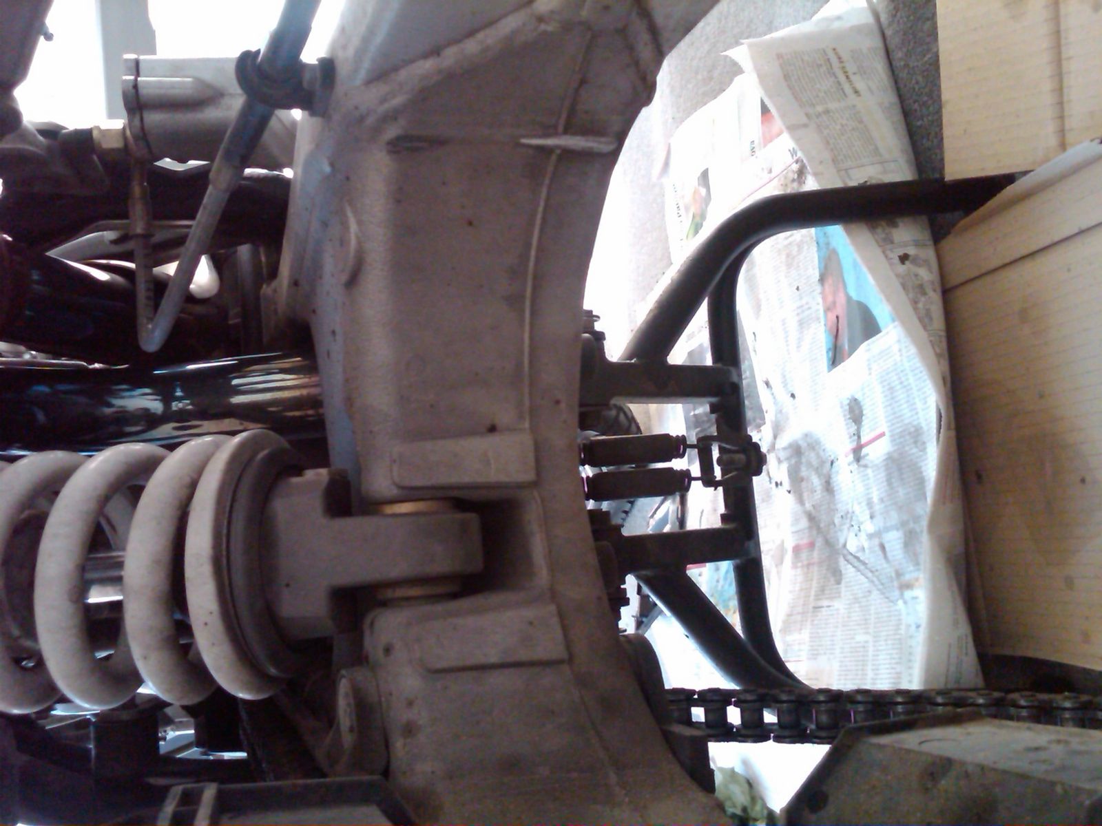

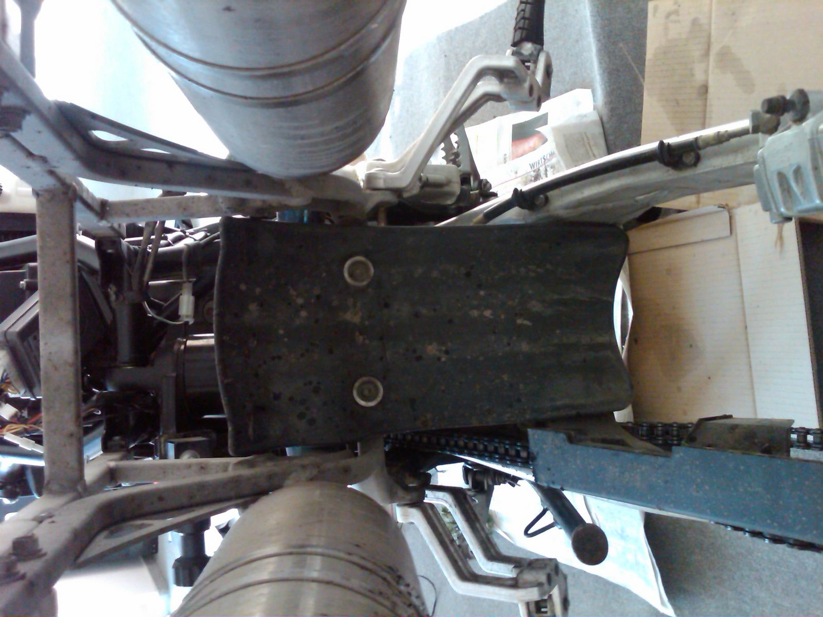

BeitragVerfasst am : Sa, 13. März 2010, 12:14    Titel: Schleifspuren an der Schwinge Antworten mit Zitat
Hab meine Kati wieder fast fertig für die Saison. Hatte sie als vertrauensbildende Maßnahme mal ordentlich gereinigt und "etwas" zerlegt. Den Spritzschutz habe ich als ich die Spuren in der Schwinge gesehen habe mit der Stichsäge etwas gekürzt, so das nichts mehr schleift. Auf den Bildern sieht das nicht so spektakulär aus aber es war so tief, dass ich zur Säge griff.
Jetzt bleibt nur noch eines offen: WANN WIRDS ENDLICH WARM!

WelderOffline
Anmeldungsdatum: 25.01.2008
Beiträge insgesamt: 873
KTM LC8 Adv 990 S, 2006
BeitragVerfasst am : Sa, 13. März 2010, 12:55    Titel: Antworten mit Zitat
Danke
Genau das hab ich gemeint!
