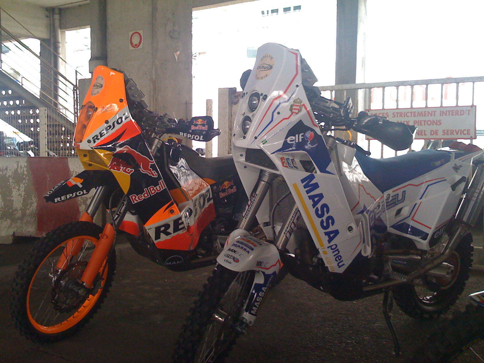

Die Rallye ist auf jeden Fall die bessere 690er.
Vergaser !!! keine Einspritzung....
Motor ist grundsätzlich nicht defektanfälliger als Serienmotor.
Im Gegenteil, mehr Öl drin und bei notwendigen Reparaturen einfacher zu reparieren wegen besserer Zugänglichkeit der Innereien, z.B. durch geteilten Kupplungsdeckel.
Das Fahrwerk ist Welten besser und strapazierfähiger, siehe z.b. obere Federbeinaufnahme, usw.
Keine Gewähr kann Dir hier jemand über den Zustand "Deines" Fahrzeugs geben. Auch schreibst Du nicht was es kosten soll !??
Eine Rallye in guten Zustand, dazu gehört meiner Meinung nach das der Motorservice rel. frisch von KTM* gemacht wurde, wird um die 15.000,- € kosten
*KTM-Werks-Service nicht "nur" beim Vertragshändler !!!!
For Sale....
