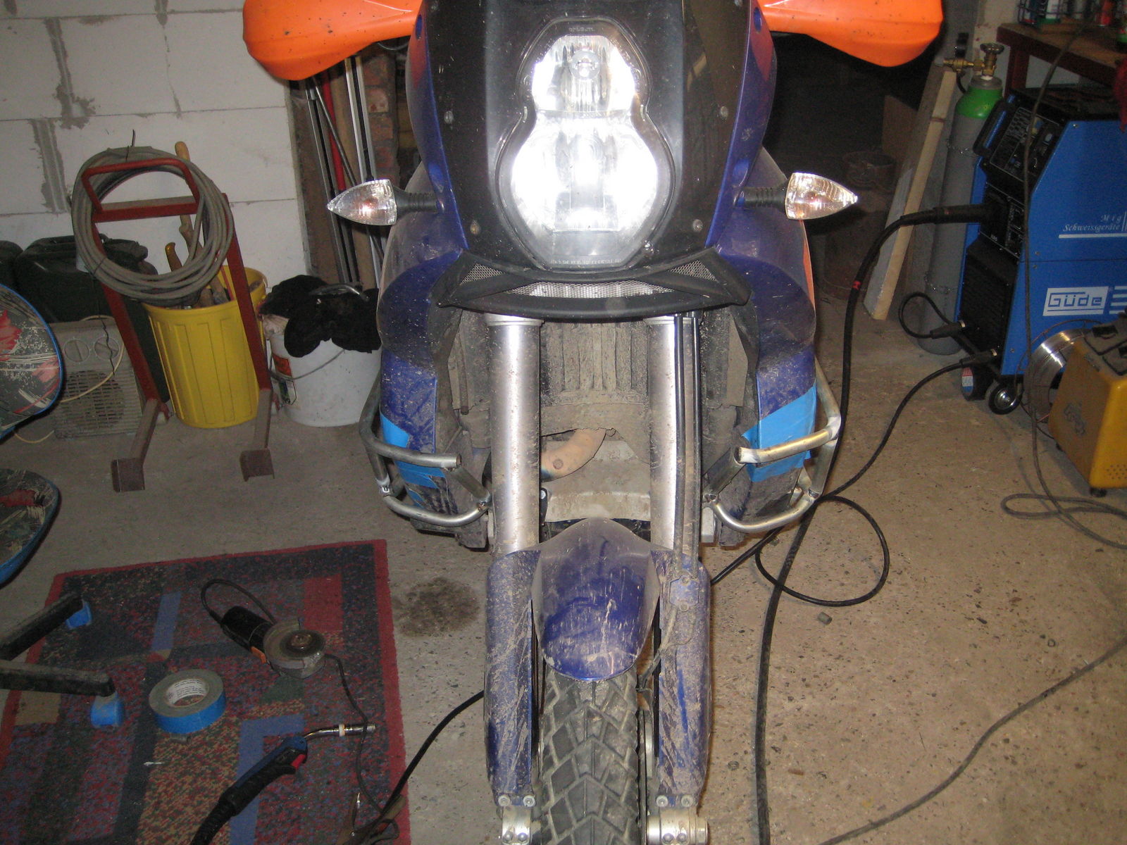

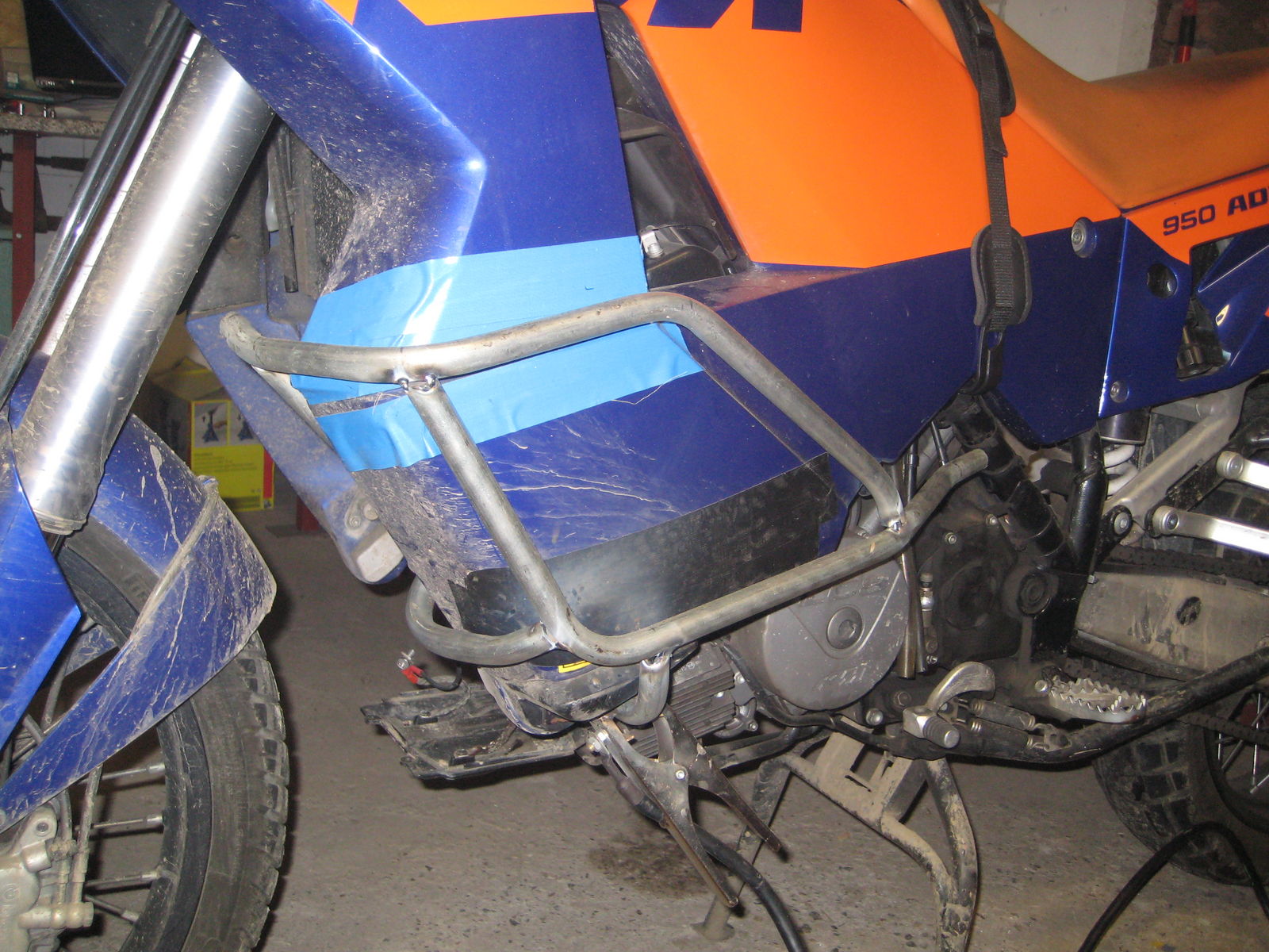

Habe hier mal paar Sturzbügel nachgebaut!
Müssen nur noch Pulverbeschichtet werden dann sind sie fertig:D

wie hast Du denn die Befestigung hinten am Rahmen gemacht?
zeig mal

Hallo ktmblu,
sieht nicht schlecht aus.
Bin auch gespannt, wie Du die Befestigung am Rahmen gelöst hast.
Hast Du auch die Klemmfäuste dran, oder hast Du da eine bessere Idee gehabt.
Eine Anregung habe ich noch:
Wo Du doch gerade noch beim Schweißen bist, wäre es die Gelegenheit, ein Netz in die Bügel zu heften. Aufgewirbelte Steine und sonstiger Dreck fliegen dann nicht direkt durch bis auf den Tank.

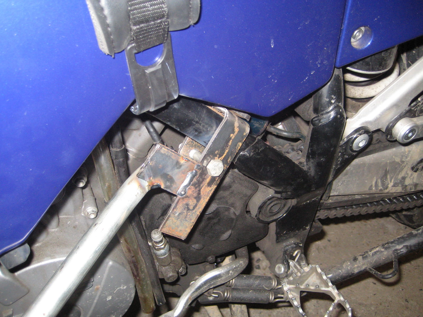

hier mal ein Bild von meiner Klemmung am Rahmen. Auf dem Foto ist sie noch nicht fertig.

soll das so eckig bleiben an dem runden Rahmenrohr? Oder kommt da noch ein Einsatz rein? So wird das wohl nicht halten... gruebel
...und die Beschichtung vom Rahmen ist auch Ruck Zuck durch. Wink

nein bleibt natürlich nicht so darum hab ich ja geschrieben das ich noch net fertig bin.
Habe die Ecken und Kanten geschliffen und verstärkt, zwischen Rahmen und Halter kommt noch Gummi oder sowas.
halten tut es eigentlich richtig gut.

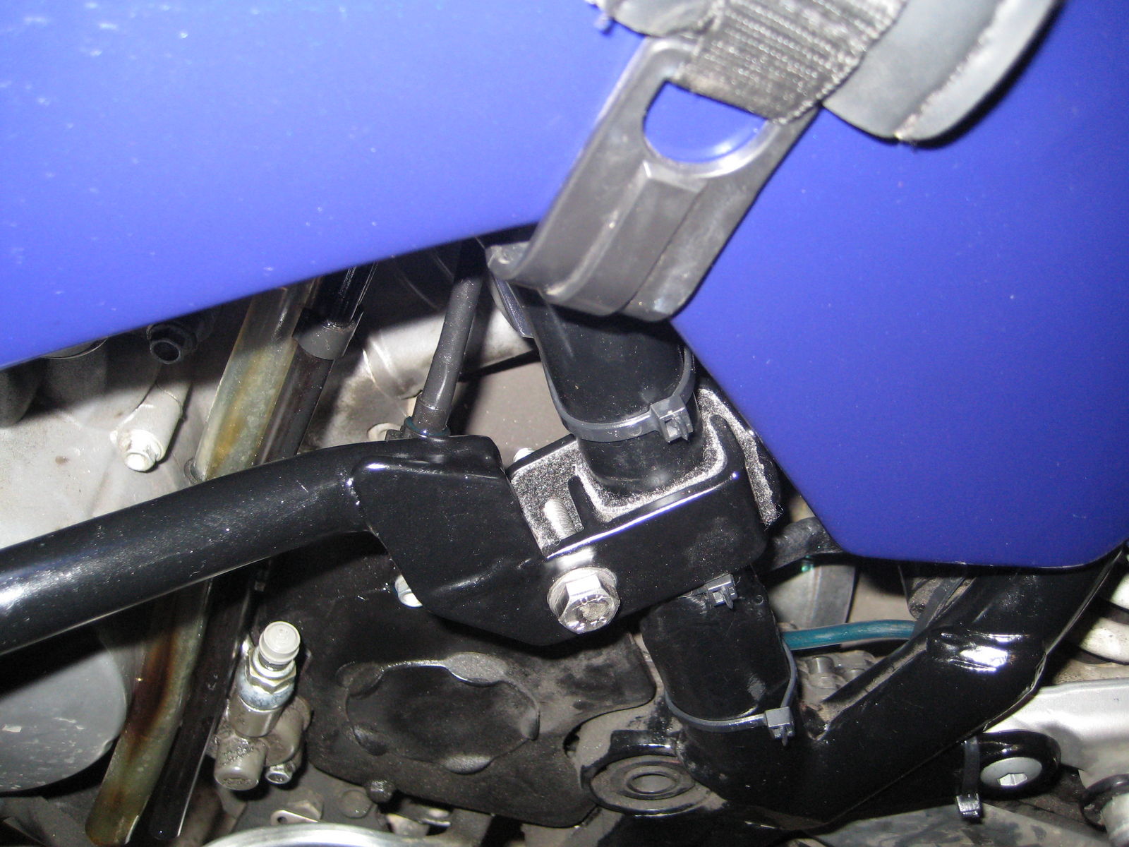

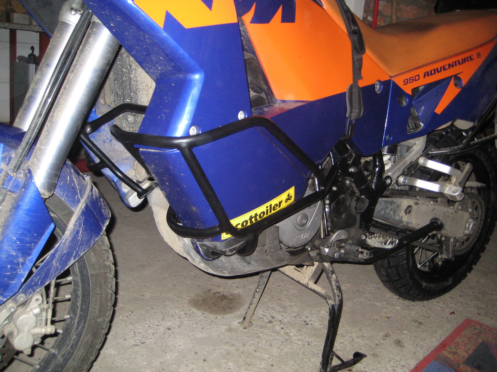

BeitragVerfasst am : Mo, 25. Jan 2010, 19:02    Titel: Antworten mit Zitat
soo habe fertig Mr. Green

aber da hast Du trotzdem eine Punktbelastung bei der Klemmung am Rahmen. Wirst Du ja dann sehen ob es hält.
Mein Fall wärs nicht. Wink
