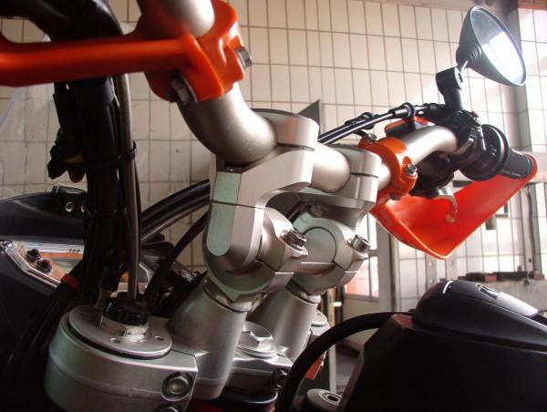

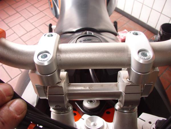

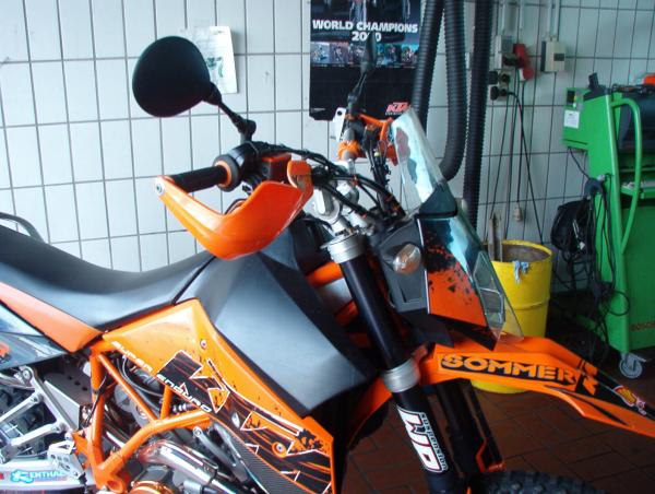

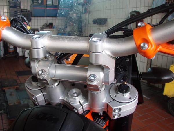

Hi,
hab heute meine neue Lenkererhöhung von SW-Motech montiert.Muß sagen ,ist echt genial das Teil.Ist 10mm höher als meine Alte(30mmTouratech),mit Zusatzstück sogar 20 mm.Das Beste ist aber die Einstellmöglichkeit auf 2 Ebenen,so kann man das Näherkommen des Lenkers an den Körper durch die Erhöhung wieder ausgleichen.Außerdem hat man viel mehr Einstellmöglichkeiten auf die eigenen Vorlieben.

Nicht schlecht, die Erhöhung. Hast Du keine Angst, das Teil könnte sich verdrehen?! Da entstehen am Lenker doch ganz schöne Kräfte ..
Nö,is ja genauso wie der Lenker geklemmt und der verdreht sich ja auch so schnell,es sei den vielleicht wenn man Arme wie Arnie hat oder der ganze Hobel draufliegt. Very Happy

sieht so aus als wenn die leitungen sehr stark gespannt sind was ist dann wenn das vorderrad mal ganz ausfedert
