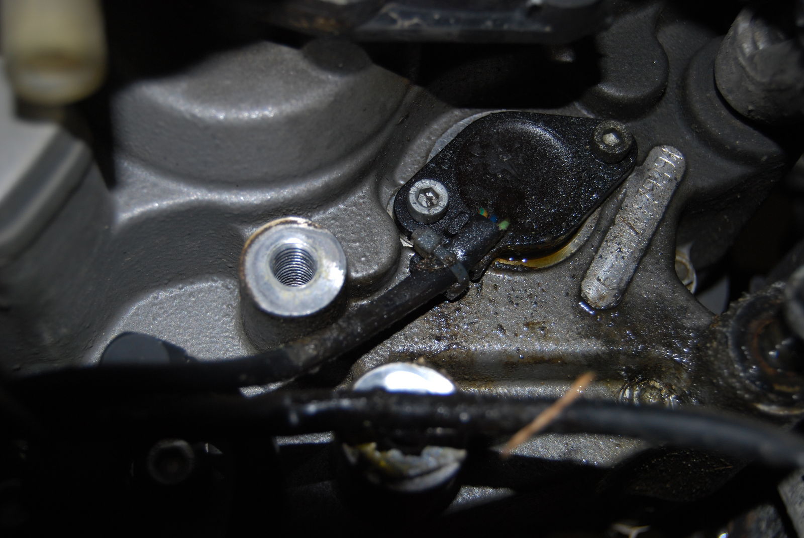

Hei Leute!
Und wieder darf ich ein Thema eröffnen. Seit dem letzten Service sifft Öl beim Motor unten raus. Mad Bin nun mal der Quelle gefolgt und habe Motorschutz und Seitenständer abgebaut.
Und habe nun folgendes vor mir: unsure
Was ist das für ein Teil?
Wieso tropfts da?
Wie ist eure Einschätzung?
Ich hoffe es ist nur ein defekter Dichtring oder so...
Danke im Voraus.
P.S. Am Smile kann ich es im Moment leider nicht zeigen, denn bei uns liegt Schnee....

Kommt das Öl am Gangsensor raus ?

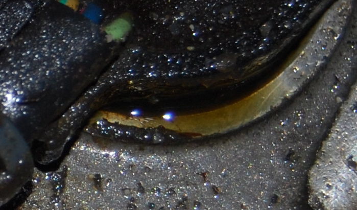

Keine Ahnung was es ist. Einfach genau hier kommts raus... man ist da viel Dreck Very Happy

Mopped auf andere Seite legen, abschrauben, saubermachen, evtl neuen O-Ring reinmachen, zusammenbauen, vergessen...

und nicht mehr als 4 Nm !!!

Danke! Dann lass ich mir mal eine Dichtung zufaxen Smile .

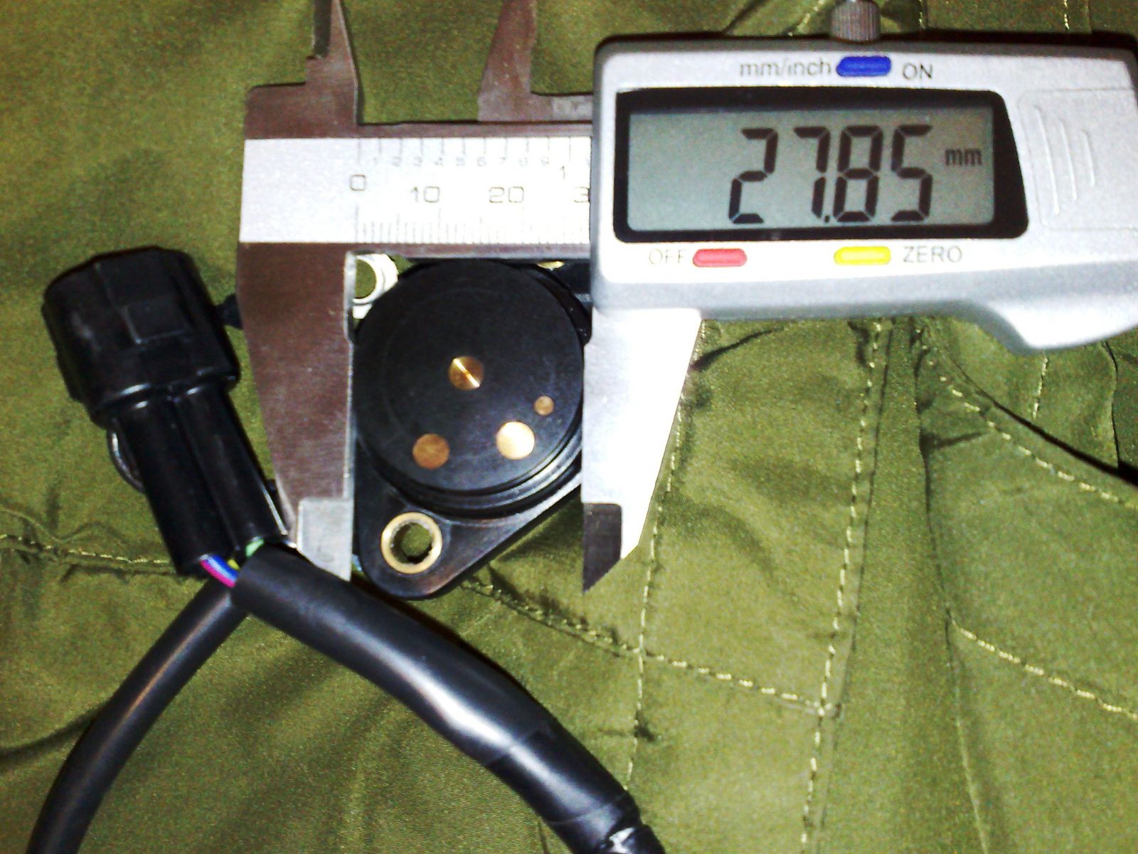

Mach das und wenn Du die Größe wissen willst:

Die Fotos sind schon älter und aus meinem Ersatzteilbestand.
