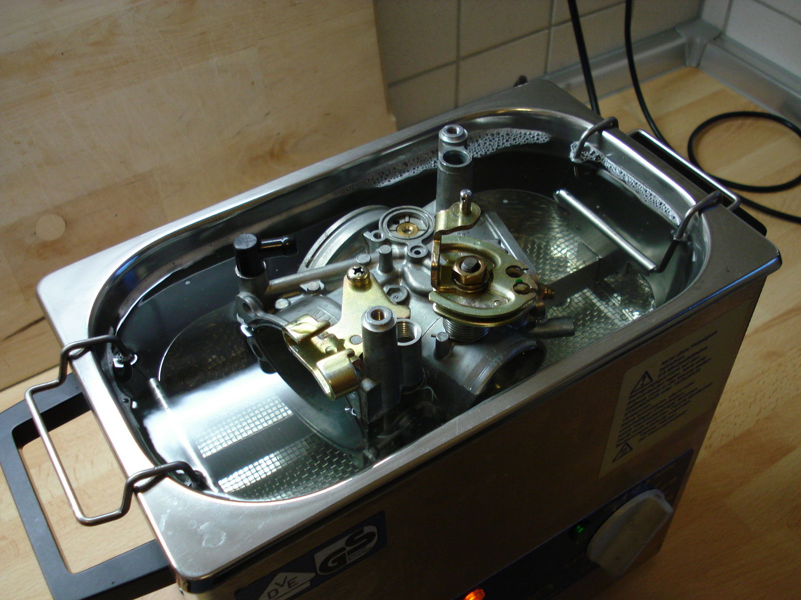

BeitragVerfasst am : So, 22. Nov 2009, 16:40    Titel: Antworten mit Zitat
Mit 99,9%iger Sicherheit hast Du Dreck im Vergaser! Wenn sie mit Choke läuft und beim Gasgeben ausgeht, dann sind die Leerlaufdüsen verstopft.
Sprit bekommt sie dann nur noch über die Startdüse (Choke).
Mit etwas Glück funzt ein Vergaserreiniger. Wenn nicht ausbauen und ab ins Ultraschallbad. Du wirst Dich wundern, was da für ein Dreck rauskommt, obwohl die Vergaser optisch sauber aussehen.
Laut meinem Mech ist hier wohl der Biospritanteil einer der Verursacher. Wenn der Sprit verdunstet, bleibt so eine weißliche Pampe zurück, die leicht kleine Düsen verstopfen kann.

Stealth @ So, 22. Nov 2009, 19:27 hat folgendes geschrieben:
Total verstopfte Düsen nach wenigen Tagen Standzeit ist mir nicht so richtig schlüssig, aber wer weiß
MfG
Meine stand auch nur eine Woche und hatte dann genau dieses Phänomen.
Im Ultraschallbad war schön zu sehen wie die weiße Schmiere aus den Düsen rauskam.
