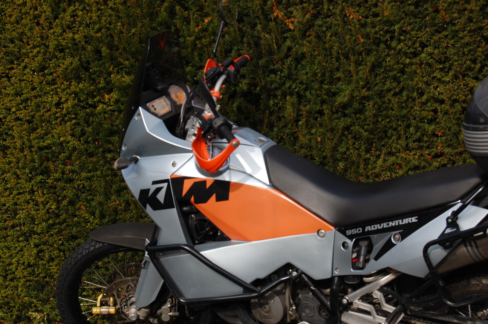

el ce achtlerOffline
Anmeldungsdatum: 23.09.2006
Beiträge insgesamt: 830
 →  114.000 km
BeitragVerfasst am : Sa, 31. Okt 2009, 9:04    Titel: Antworten mit Zitat
hier mal ein Bild: Folie bedruckt, inkl. KTM- Schriftzug in schwarz. Aufziehen nass, Folie liess sich auch super Positionieren. Man kann sie ganz gut hin und her schieben, solange noch nass. Knifflig wirds, wenns in zwei Richtungen ums Eck geht. D.h. ne Kante geht problemlos- ne Ecke wird knifflig. Folie is jetzt drei Jahre drauf und sieht immer noch gut aus. Nur ein paar Laufspuren vom Regen sind drauf (mangelnde Pflege- Laternenparker) da muss ich mich noch schlau machen, wie ich die am besten entferne...
