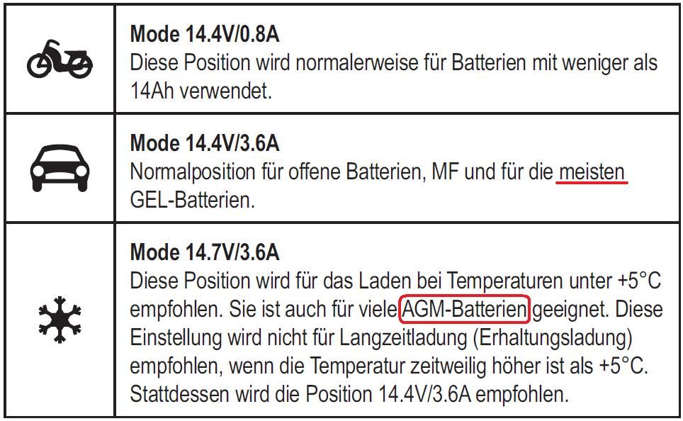

NICHT WIRKLICH !!! Siehe Bild !
doohan @ Mo, 26. Okt 2009, 11:14 hat folgendes geschrieben:
Brauchst dir keine sorgen machen !
Positives Denken hilf meistens weiter aber nicht bei Ladekurven !
Wenn deine Batterie zb. 10 A hat dauert es bei komplett leerer Batterie mit 0,8A Ladestrom ca 12 Stunden bis sie voll ist ,und mit 3,8 A Ladestrom dauert es ca 3Stunden bis die Batterie voll geladen ist.
Das ist theoretische Wunschvorstellung aber in der Praxis nur unter ENGEN ECKBEDINGUNGEN so möglich !
Mit 30% Ladestrom (vom Nennstrom) kann man ne Wartungsfreie auch mal zum platzen bringen ! Bei einer GEL sollte man ca. 10% bis 20% Ladestrom (von Nennstrom) vorziehen (Unterschiede nach TYP beachten) und bei einer AGM mit IU1 Ladegeräte bei erhöhter Spannung um diese auch mit 100% voll zu bekommen. Wenn man mit GEL Einstellungen immer wieder ne AGM lädt, wird die immer weniger voll geladen und irgendwann kommt man beim Anlassen dann mal in (Unter-)Spannungsbereiche, wo die Batterie dann bleibenden Schaden nimmt !!!

Also ich finde keine Infos zu Deinem Ladegerät aber die Herstellerseite und Bedienungsanleitung liest sich so, als wenn es für GEL gut ist aber für eine AGM nur eine Notlösung.
Zum Thema schnelladefähiger VRLA AGM kann man aber sagen, das ein höherer Ladestrom bestehend aus gefiltertem, geglättetem und rauschfreiem Gleichstrom für eine AGM Starterbatterie bis zum Wert von 20% der (nenn)Ah besser ist, als mit 10% der (nenn)Ah und konventionellen Ladegerät zu laden. In jeden Fall benötigt es aber eine höhere Ausgangsspannung als für offene Batterien und es muss nach Kennlinie laden.
Ich denke, dass die 3,6 A Stellung (durch Rauschen) die Erwärmung der Batterie zu sehr begünstigt und dann die Rekombination in der Batterie nicht mehr vollständig abläuft und somit die Batterie vorzeitig altert ! Aber die 14,7 Volt liefert das Gerät ja nur in der 3,6 A Stellung !
Meine abschließende Einschätzung ist, dass das Ladegerät nicht die beste Wahl für eine AGM ist, weil höchstwarscheinlich Rauschspannung, Rauschstrom und Ladestrom zu hoch sind und die Endspannung zu niedrig und deshalb die Batterie immer am Ladezyklusanfang überhitzt (man sagt max 3°C Anstieg) und zum Ende hin nicht voll aufgledaden wird. Die Überhitzung kommt aber nicht von den max. 3,6 A, die ja eh teilw. durch die Batterie begrenzt werden, sondern ehr durch teilweise über 10 Ampere hohen Rauschströmen !!!
