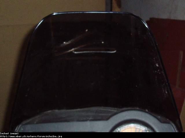

So, habe mich heute entschlossen die 75SFr. zu riskieren und habe kurzerhand einen Schlitz in meine Frontscheibe gefrässt in der Hoffnung damit die störenden Windgeräusche am Helm zu reduzieren...
Testbericht folgt je nach Wetter dann morgen...
Gruss Simon
So sieht es aus:

Wenn der Schlitz alleine nichts bringt werde ich dahinter noch einen Spoiler montieren der die Luft hinter der Scheibe nach oben drückt. Dies wird den Verwirbelungen an der Scheibenkante die Energie nehmen. Im Übrigen habe ich beim horizontalen auftreffen von Wasser aus dem Hochdruckreiniger festgestellt, dass es zu zusätzlichen Verwirbelungen an der linken und rechten Kante der Scheibe kommt. Machmal frage ich mich schon wiso die das im Windkanal nicht merken, wenn ich es mit einem Hochdruckreiniger mit Breitstrahl schon sehen kann... Grrrrr
Aber die Welt ist nicht perfekt, seit dem Bau der LC8 aber perfekter :-)
CU Simon

Wenn mir den Windschild Spoiler von MV verholen anschau, dann wurde ich den Schlitz eher weiter oben vorstellen, so 2-3cm abstand von oben.
So in etwa ...

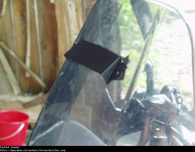

So, hab das noch ein bisschen perfektioniert, vorne ein Spoiler für mehr Staudruck, hinten ein Spoiler um die Luft der Scheibe entlang noch oben zu lenken.
Erste Tests (noch ohne Spoiler) sind übrigens recht positiv verlaufen, will sagen die Verwirbelungen sind weniger extrem als zuvor, morgen gibts den Test mit Spoiler...
Simon

muss euch mitteilen, dass ich diesen Versuch als gescheitert betrachte, das ganze bringt wohl ab 140 oder so einiges, darunter meine ich es sei subjektiv sogar lauter als zuvor.
Also, als Folge daraus bin ich am Überlegen die Scheibe einfach auf die halbe Höhe zu kürzen, hat da wer Erfahrung mit ?
CU Simon
