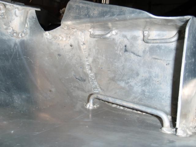

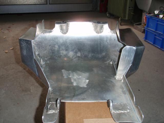

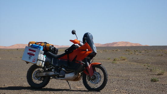

ich habe einen motorschutz gebastelt der den motor super schützt und noch platz für montiereisen luftpumpe und 2 schläuche hat. (marokko und rumänien erprobt)

Sieht Super Aus
Kannst Du Fotos vom Innenleben zeigen, wie du das Werkzeug und die Schläuche unterbringst. Detailfotos sind hilfreich.
Wie ist der Preis

Sieht krass aus!
Sieht aber auch sehr breit aus, setzt der Motorschutz vor den Fußrasten auf? Die Frage ist wohl eher auf der Straße wichtig aber eben wichtig! mellow

jau lässig, mach mal ein paar nähere Aufnahmen !!
was hat dich der Spaß gekostet??

Sieht sehr gut aus! Wann geht der in Serie und was hast Du für ne Preisvorstellung?

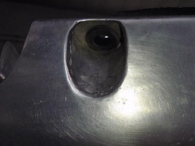

ich habe den motorschutz für offroad reisen gebastelt, wo man reifenflickzeug und diverses ersatzmaterial dabeihaben sollte. in den staufächern links und rechts ist genug platz für das ganze und auch vom schwerpunkt gut verpackt.
der motorschutz wird bei mir sicher nicht in serie gehen, damit erübrigt sich die frage über den preis . mir hat der schutz außer dem material (3mm Aluplatte) nichts gekostet. ein paar arbeitsstunden für blech biegen und 2 bier für den schweißer, der die 3 teile verbunden hat.
bezüglich schräglage hatte ich bei meinen reisen keine probleme .aber bei einem hazzerl Mr. Green zuhause und zuzweit setzt der motorschutz kurz vor dem fußraster auf. wacko

der motorschutz hat auch den vorteil durch seine breite sind der brems und schalthebel beim umfallen geschützt (erprobt )
wenn der motorschutz zerstört ist möchte ich nicht mehr draufsitzen!
