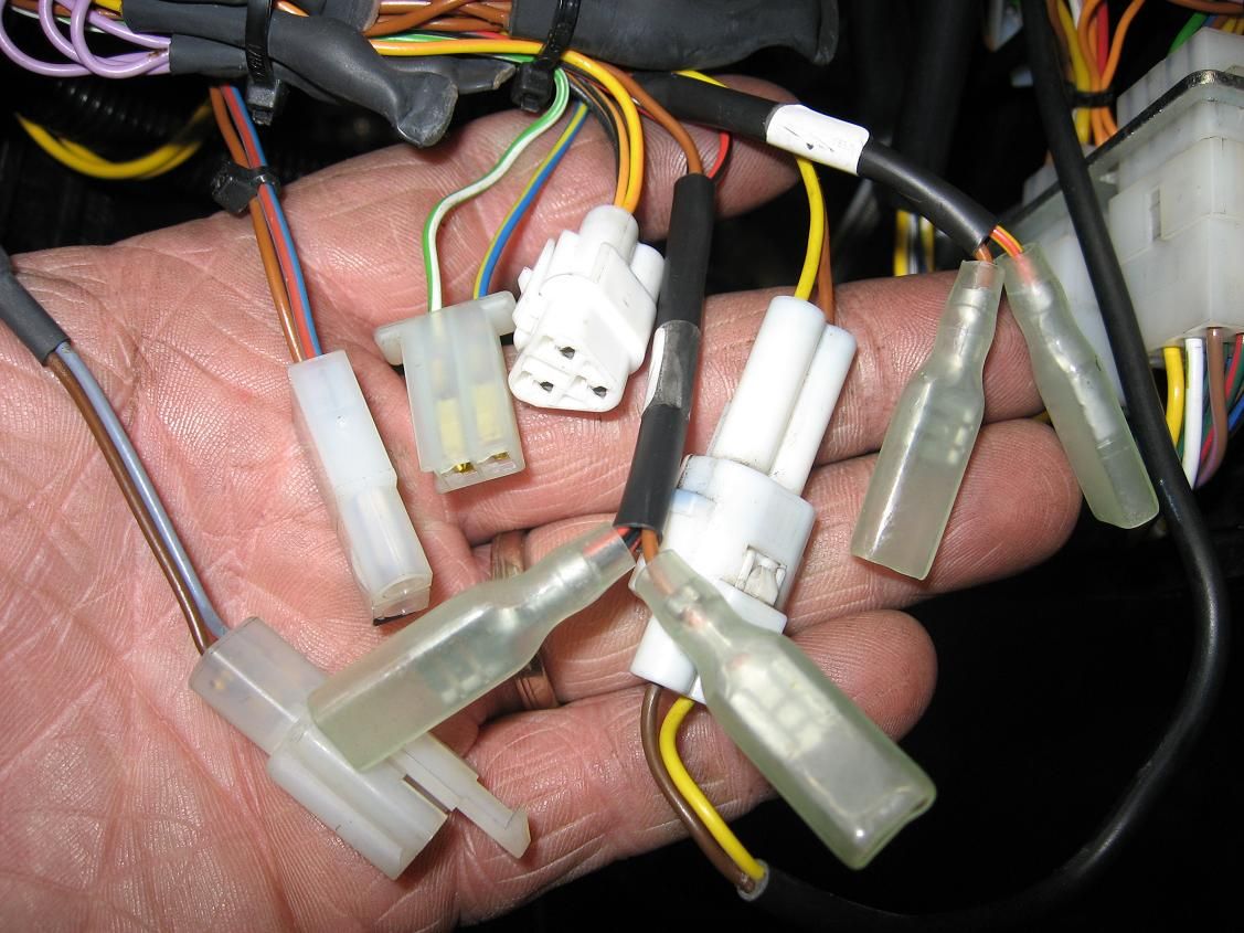

Hallo liebe KTM-Schrauber,
leider benötige ich Hilfe beim Wiederaufbau meiner 950 SM (2006).
In der Cockpitverkleidung habe ich ganz viele Stecker, die anscheinend keine Verwendung haben. Zumindest finde ich keinen passende "Gegenpart". So z.B. ein dreieckiger weisser Stecker (drei Kabel gelb, orange/schwarz und glaube schwarz), sowie ein rechteckiger zweier Stecker (blau/rot und braun) usw.
Und dann wäre da noch der Bremslichtschalter (zwei Kabel braun und grau) - weiss zufällig jemand, mit welchem Stecker dieser verbunden werden muss (z.B. weiss/grün und blau/gelb)?????
Für jegliche Unterstützung danke ich im Voraus.
Gruß & Danke
Marcel
Ob ich das wieder zusammen bekomme ?????

Die 2 Flachsteckerpaare sind ACC1 und ACC2 (Spannung vor und nach Zündung)
Brauchst Du nur für zusätzliche Verbraucher wie Navi...

@Dabbler: vielen Dank für Deine Hilfe ... gut zu wissen das sowas bereits standardmässig vorhanden ist...
Aber wo wird der Bremslichtschalter angeschlossen????
Ist der weisse dreieckige Stecker auch nur ein Dummy-Anschluss?
Please help....
