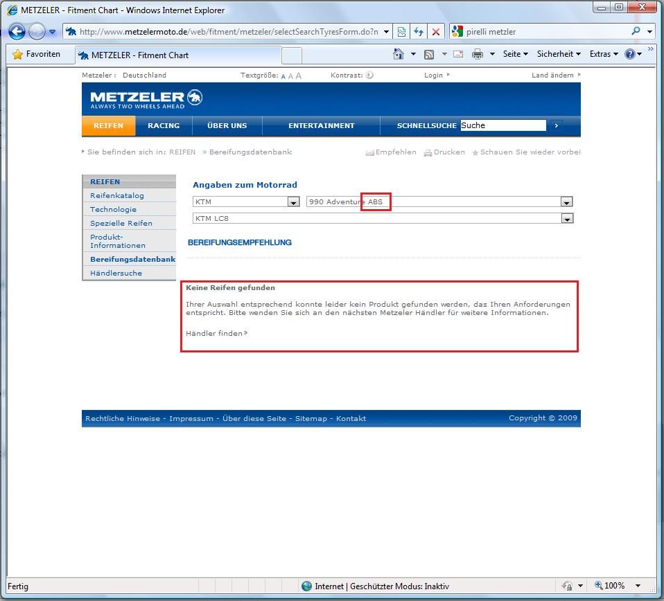

Hast Du die evtl. ? Das Dokument was Du hier rein gestellt hast, beinhaltet nicht die Verkaufsbezeichnung "990 Adventure ABS"
 Dateigröße:  87.74 KB

BeitragVerfasst am : Di, 13. Okt 2009, 20:20    Titel: Antworten mit Zitat
die ABS heißt offiziell
KTM 990 Adventure
(nix N und nix ABS ...)
die S heißt
KTM 990 Adventure S
hier drin steht klar
KTM 990 Adventure / ("Schrägstrich") S
den Schrägstrich interpretiere ich mit ... Adventure UND Adventure S
Dann müßten sie den Schrägstrich weglassen, wenns nur für die S sein soll.
4.00 ist sicher ein Fehler , denn auch die S hat 4.25
Außerdem kann ich als DAU das eh nicht unterscheiden.

franky01 @ Di, 13. Okt 2009, 20:20 hat folgendes geschrieben:
KTM 990 Adventure
In der Auslieferungsurkunde steht: 990 Adventure ABS
Im COC Papier steht: 990 Adventure EFI
In der Bedienungsanleitung steht: 990 Adventure
Aber Fakt ist, wenn man bei Metzeler nach Adventure MIT ABS sucht, bekommt man KEINE Ergebnisse (siehe Bild meines vorigen Beitrags) !
