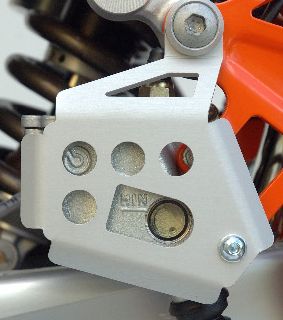

Meinst Du damit in etwa das Teil, das es bei TT unter der Bestell-Nr. 01-370-0110-0 für 25 EUR gibt oder einen Schutz vor der Wärme vom Krümmer?

... von außen ist schon richtig , aber eben nicht aus Alu . Noch bevor bei Teuertech so'n Teil im Programm war, hatte ich mir eins aus Alu gebaut und bin jahrelang damit gut klargekommen.Jetzt wollte ich's eben mal in Carbon versuchen

BeitragVerfasst am : Di, 15. Sep 2009, 14:53    Titel: . Antworten mit Zitat
hier ist mal ein Bild vom bisherigen in Alu, so oder ähnlich soll der Carbonschutz auch werden. (sorry für die miese Bildqualität, hatte im Moment nix besseres Sad )
