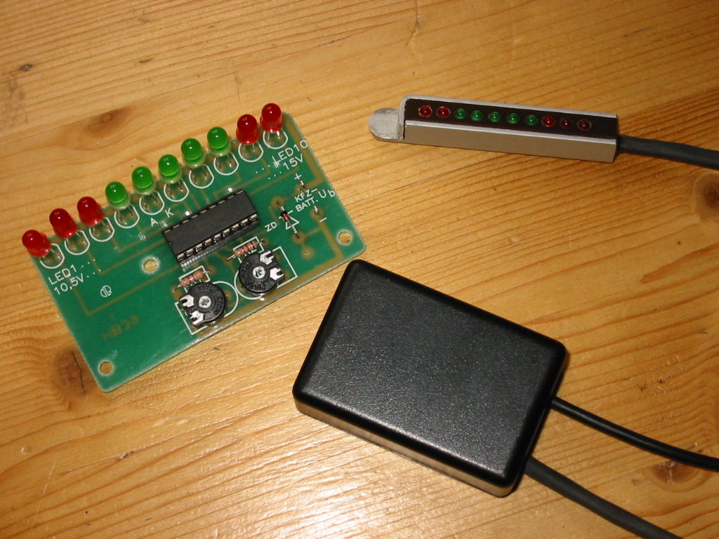

Ich hatte vor 7 Jahren das gleiche Problem mit der AT 750. Es passierte in Frankreich und ich hatte Glück, in 2h eine neue Batterie zu finden. Leider wurde diese auch nach wenigen Km sehr heiss. Ich fuhr schnell zu einem Elektriker und wir stellten fest, dass der Ladestrom 18,5V betrug. Das Ende vom Lied: die Gleichrichter war überm Jordan und ich 200€ ärmer. Seither haben alle meine Maschienen eine Voltmeter dran.
 Dateigröße:  152.65 KB
 Angeschaut:  1794 mal
der Benzinschnüffler
