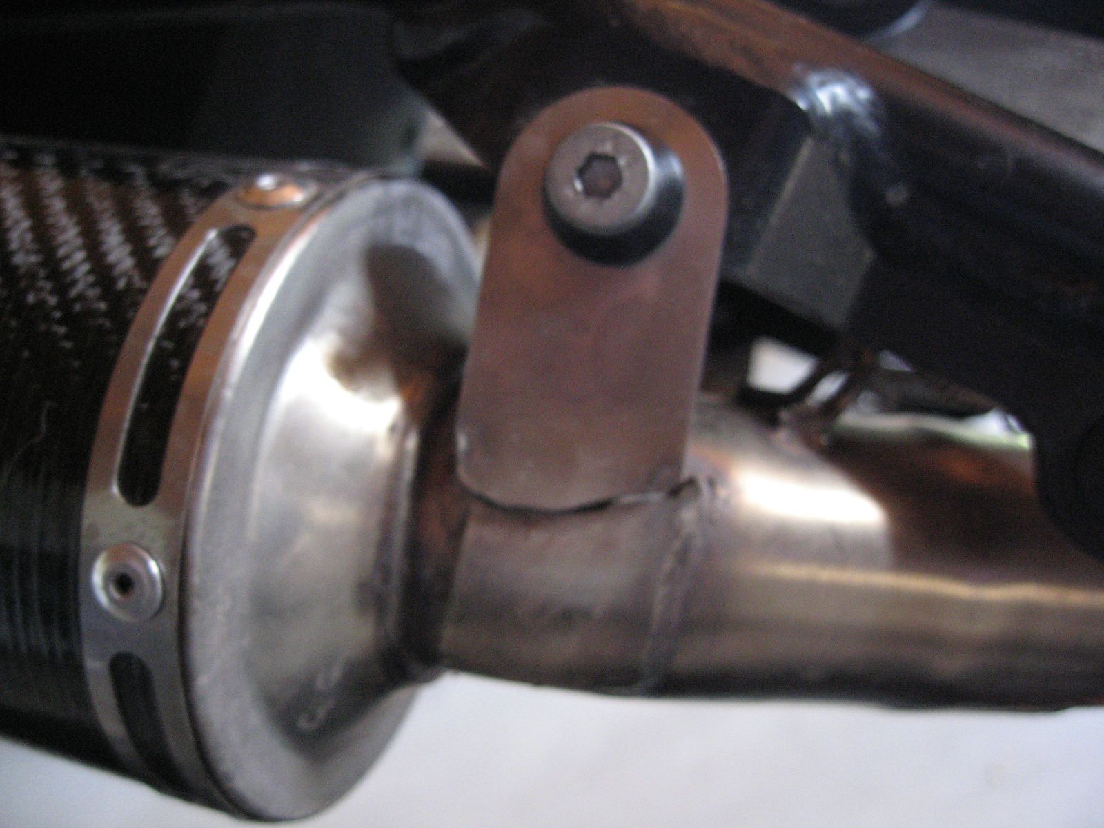

Hallo Leute,
habe einen kleinen Riss am Auspuff gefunden. Ist die orig. Anlage. Der Riss befindet sich ganz in der Nähe von einer Aufhängung am Rahmen, kurz vor dem ESD. Bin seit Juni aus der Garantie raus :/
Was schlagt ihr vor? Schweißen? Ersatz? Auf Kulanz hoffen?

Stell einen Kulanzantrag, denn das Problem mit gerissenen Krümmern gab es schon bei der @. Von daher würd ich sagen, Deine Chancen stehen gut.

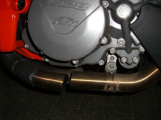

Das Problem ist nicht nur bei den Advi-Treibern bekannt!
...solche 'lärmende Rohre' gab`s auch vereinzelt bei Superduke-Rider! ...und das bei geringen Kilometerstand!!!!!
Bade dry
