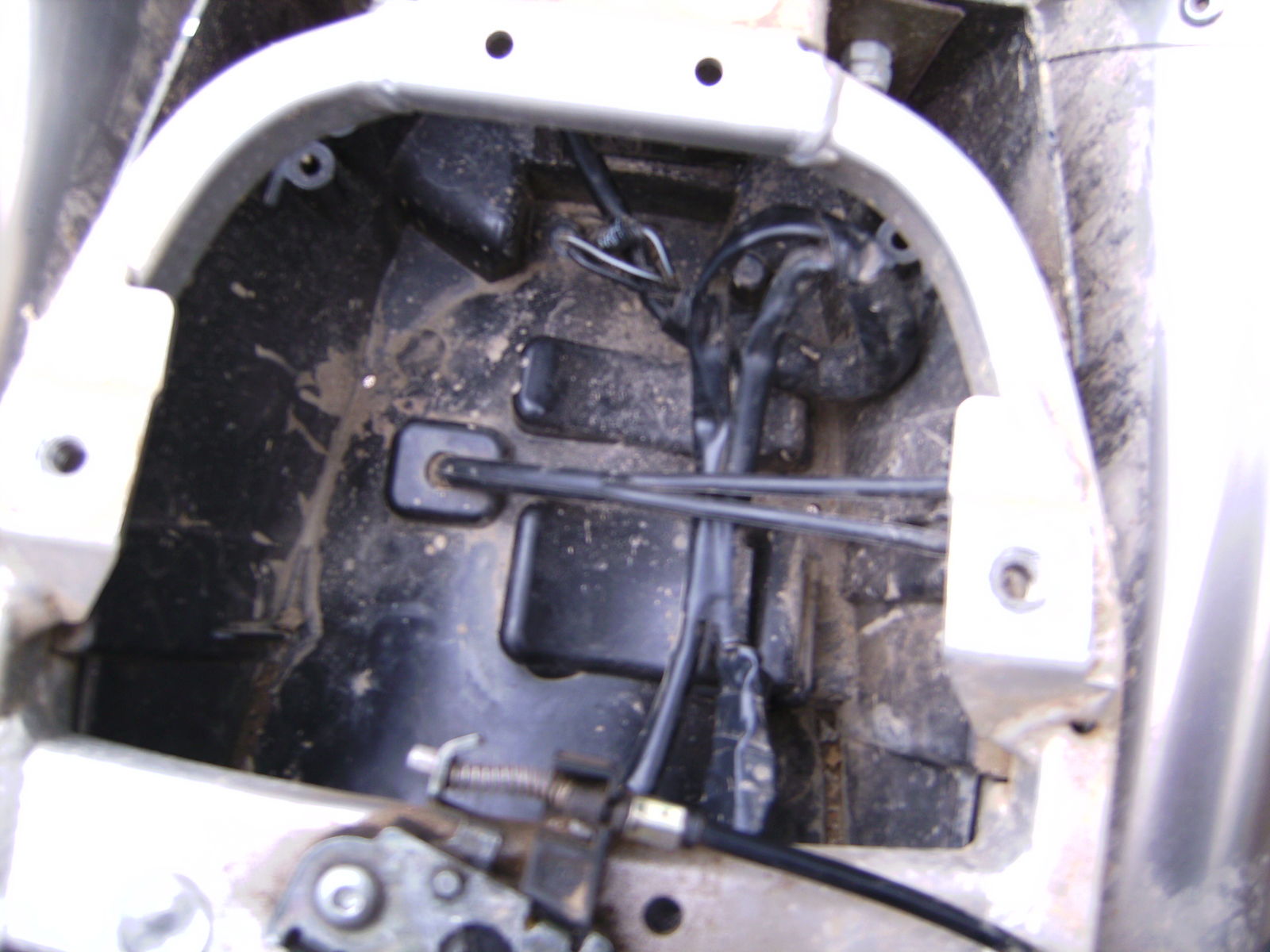

Hallo Gemeinde
Ich hab letztens mein Heck umgebaut und dabei eine zweite Halterung unter der Sitzbank der SE entdeckt.
Sieht aus wie eine Halterung für `n Wagenheber. blink
Oder für ne Dose Bier. Laughing
Weiss jemand wozu sie da ist. Normalerweise kommt mann an diese Halterung nicht gut drann, da ein teil des Hecks darüber ist.
Vieleicht hat das Ding bei der SM einen Sinn?
Wer weiss mehr darüber?
SirDixi

Mensch, dat is der Bierdosenhalter...
und damit die Trachtengruppe bei der Kontrolle nicht gleich sieht das Du das Zeug schon ausgesoffen hast ist der Halter so gut versteckt. Rolling Eyes

- bekommt man keine Dose ohne Demontage verstaut...höchstens Leergut Razz
Das ist die Befestigung für Ersatz- wasserpumpenwelle und kupplungsnehmerzylinder.
Die braucht man ja nur ca. alle 18.000 Km, da kann man auch mal demontieren. Laughing Razz

Da ist in manchen Ländern (USA) so eine Filterdose verbaut.
Die ist wohl aus Verbrauchs/Emmisions technischen Gründen da.
Also die Halterung hat schon seionen Sinn!

... könnte dann die Halterung für einen Aktivkohlefilter (USA Ausführung) sein ... oder?
VG Martin
PS: Kannste doch wunderbar ein Behältnis für Werkzeug / Reifenflickzeugs usw. montieren. Bei meiner Dicken ist an dieser Stelle wie der Aktivkohlefilter normal sitzen würde so viel Platz, dass da eine normale Plastik Fahrradtrinkflache montiert werden kann. Der Phantasie sind keine Grenzen Gesetzt Smile

Vielleicht EVAPORATIVE CANISTER ? !"Verdunstungs-Kanister" ? Könnte passen. Siehe Nr. 1 in der PDF.
Die ADV hat in den USA Aktivekohlefilter für den Tanküberlauf.

Um da ran zu kommen muß nicht nur die Sitzbank ab.
Sondern auch noch die Heckverkleidung inkl. Haltegriffe und so.
Da kommt also was hin was nicht so oft gebraucht wird.
Ich glaub nicht das die verrückten Amis `ne Leitung vom Tank nach hinten legen um den überlaufenden Sprit durch nen Kohlefilter zu jagen.
So bescheuert sind nichtmal die Amis. Oder doch? blink
Naja, bei denen weiß man ja nie.

es geht nicht darum, den überlaufenden Sprit durch den Filter zu schicken.
Der Filter ist an die Tankentlüftung angeschlossen. Es gehen also nur die Gase durch den Filter.
In den USA werden die Emissionen auf das ganze Fahrzeug bezogen. (Bin mir nicht sicher, ob es in allen Staaten dort so ist, oder nur in einigen) Es wird also nicht nur das gemessen, was hinten aus dem Auspuff kommt, sondern auch das, was an anderen Stellen rauskommt.
z.B. Tankentlüftung.
Die Technik mit dem Filter ist übrigens schon recht alt. Hatte die Transalp 1988 schon.

Der Aktivkohlefilter als Werkzeug zur Kohlenwasserstoffemissionsminderung gab es schon lange in Kalifornien und wurde bereits 1998 in die US-Norm aufgenommen, teilweise verbauen die auch mehrere z.B. an Vergaser und an Tank, ist ja jetzt auch in der EU Thema.
Die LC8 ADV für die USA hat den seid 2003 in der Hamsterbacke, naja sind schon lustig die Amis, aber in Kalifornien muss man ja auch einen "FUNKENFÄNGER" am Auspuff haben, wo ja sonst alles bei denen in die Luft geblasen werden darf, aber das ist ja ehr:
