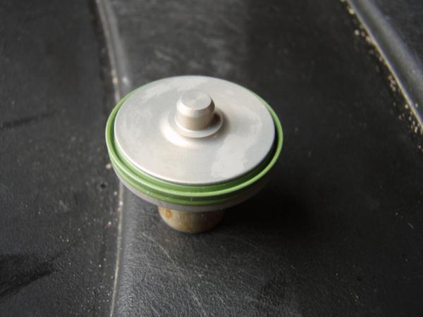

fuer die letzte Version vom KNZ gibts den Dichtring nicht nachzukaufen-es ist nicht der O-Ring
Image 9987
ist ein Formring -der schnell kaputt geht wenn man neugierig in den KNZ schaut und dann wieder zusammenbauen will... die Lippe stellt sich in der Sprengringnut auf und schwupps ist er eingerissen.
Abhilfe schafft ein O-Ring mit Aussendurchmesser 27mm und 2,5mm staerke-der bei mir bisher noch dicht macht (der alte O-ring passt nicht)....
aber wer ruhe will der braucht wohl ein Hosi

Der "Kawa-Kolben" --> grüner Dichtlippenring wacko hält auch nicht ewig!
