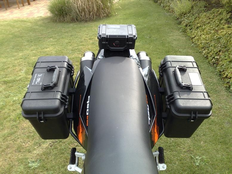

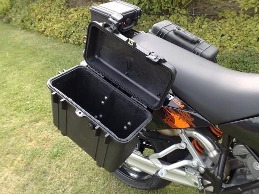

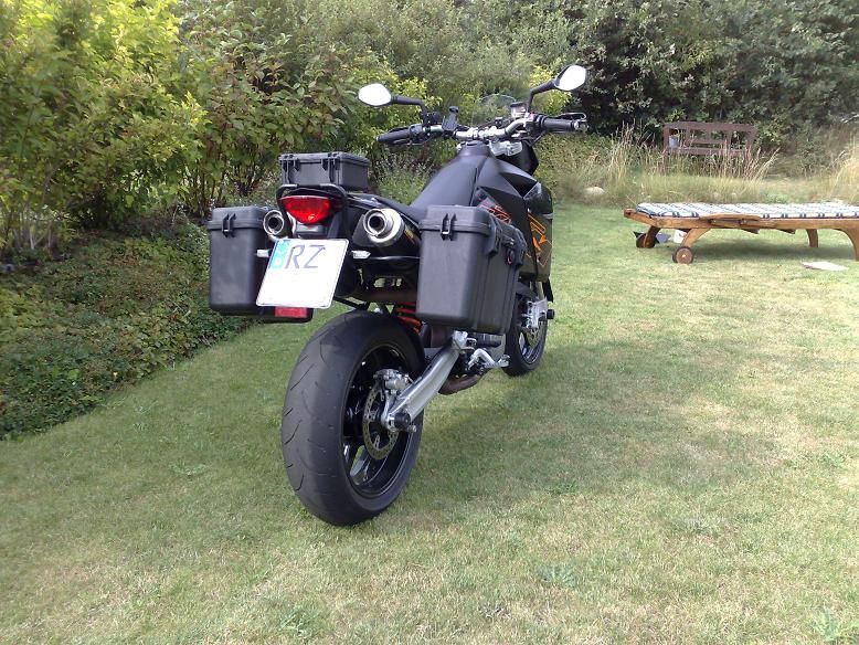

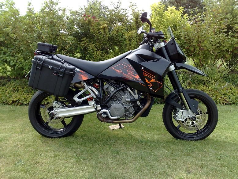

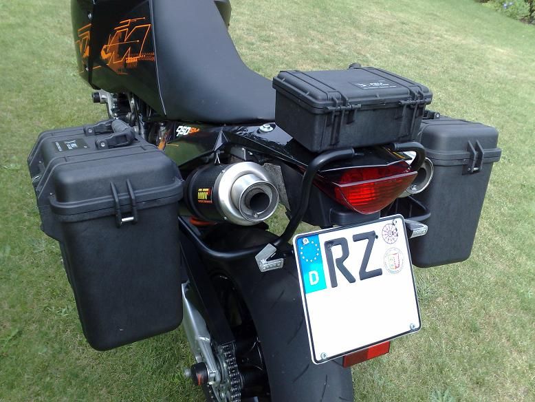

Das sind...
PeliCase 1430
Innen: 345 x 145 x 300 mm.
Außen: 430 x 240 x 340 mm.
Gewicht: 2,8 kg
...angeschraubt an den KTM Träger für die Original Packtaschen.
Sind zwar nicht so schön Wüstentauglich wie ALU, aber bis an die Ostsee wird es gehen. Cool

Klar habe ich mehr Details, stehen hinten im Schuppen, welche brauchst?

danke, und wie (foto's vielleicht) hast du sie montierd? Und wo dran?

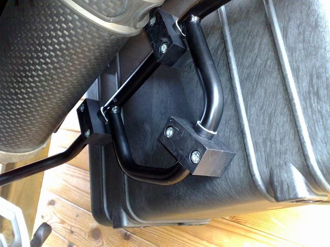

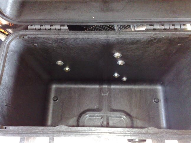

Hier zwei Bilder der Befestigung. Ich habe die Koffer von innen an einen Alu Block verschraubt. Dieser Alu Block wird auf das Rohr geklemmt. Damit nichts verkratzt sind noch Glasfaser Matten um das Rohr gewickelt.
Zum Abnehmen der Koffer müssen die Schrauben von innen gelöst werden.
Für die Zukunft überlege ich mir noch eine Schnell-Löse-Vorrichtung... wacko

Mein Misstrauen geht eher gegen den Ori KTM Träger. Der ist pro Seite an nur zwei Punkten besfestigt. 1x unter dem Topcase + 1x hinter der Beifahrerraste. Für die Packtaschen mag das reichen...
Der Vorteil ist der schnelle Rückbau, zwei Schrauben und das Heck ist nackig Razz
Ich werde aber unter dem Nummernschild noch eine Verstrebung einbauen, denn sollte es schon etwas stabiler werden.
Natürlich würde das ganze mit Touratech Halter richtig gut werden! Aber den KTM Träger hatte ich sowieso noch. Wenn es jemand nachbauen möchte, empfehle ich Teuratech oder SW motech Träger zu nehmen.

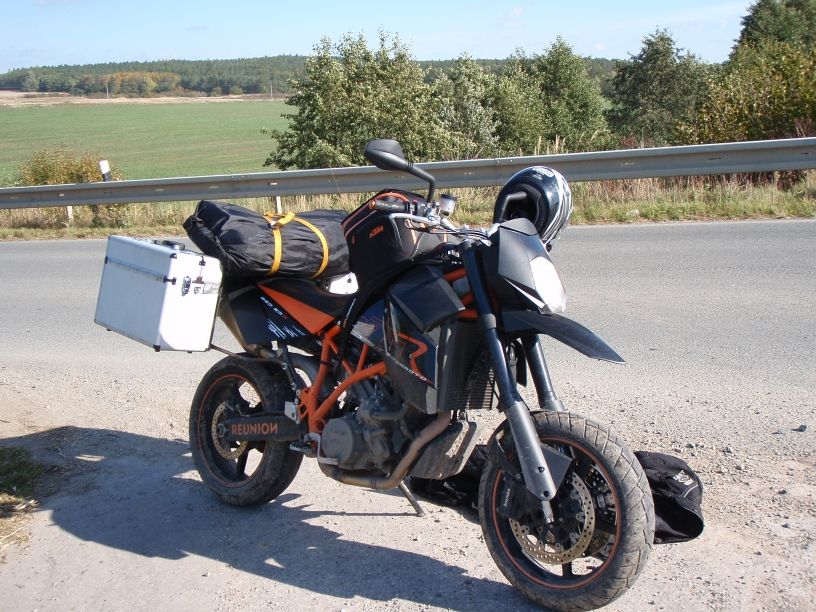

rEunion
Mototx-SMOffline
Anmeldungsdatum: 11.06.2007
Beiträge insgesamt: 11
BeitragVerfasst am : Mo, 28. Dez 2009, 21:25    Titel: Antworten mit Zitat
Hallo zusammen,
ich habe mir das Touratech Trägersystem der SE umgebaut, war kaum arbeit und passt super. War leider nur teuer Sad
FZG und Koffersystem steht aktuell bei Mobile zum Verkauf.
Bei Interesse einfach melden.
http://suchen.mobile.de/fahrzeuge/showDetails.html ....... =de&pageNumber=1
Gruß Mototx
