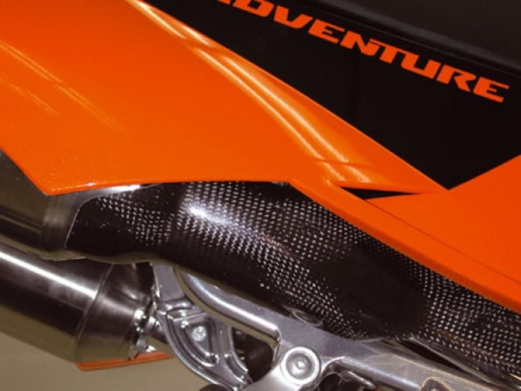

Ich habe diesen Karbon Schutz beim Stöbern bei KTM Versand Rau entdeckt (ca 150€).
Frage: Hat diesen Schutz jemand verbaut und erhitzt sich dadurch der hinteren Brems-Zylinders nicht mehr so arg? Damit vielleicht kein Durchfallen der Hinterrad-Bremse mehr?

.. das sind die Teile wo die Hitze auf die Schenkelchen der Sozia verhindern sollen. Die org.Töpfe mit Kat wurden doch so heiß. An der Hitzeabstrahlung zur Bremse ändert sich da nix..

.. das sind die Teile wo die Hitze auf die Schenkelchen der Sozia verhindern sollen.......
...schon klar Froschi, ich dachte wenn die Schenkelchen der Sozia gegen Hitze protektiert werden, dann schützt das Teil vielleicht auch gegen Hitze zum Brems-Zylinder......?
Aber da ist natürlich auch noch der 2te Krümmer, vom hinteren Zylinder, der wahrscheinlich auch noch gut ausreichend Hitze Richtung Brems-Zylinder abgibt.

Wirklich helfen kann m.E. nur ein Auspuffwechsel; ansonsten temporär immer wieder mal neue Bremsflüssigkeit (alle 6 - 9 Monate).
Hatte das Carbonteil (auf deinem Foto- oder zumindest ein ähnliches) an meiner er "alten" 950er verbaut und auf gut 2000 km Pyrenäentour im Jahr 2004 mit einigem Gepäck (+ mein nicht geringes Kampfgewicht) selbst bei zackigerem Tempo und damals noch Originalschalldämpfern keine Probleme mit der Hinterbremse.
Später dann auf Gualdi Silencer umgerüstet sowieso nicht mehr. Wichtig ist jedenfalls die Bremsflüssigkeit, wenn das Bremsenupdate auch schon gemacht ist.

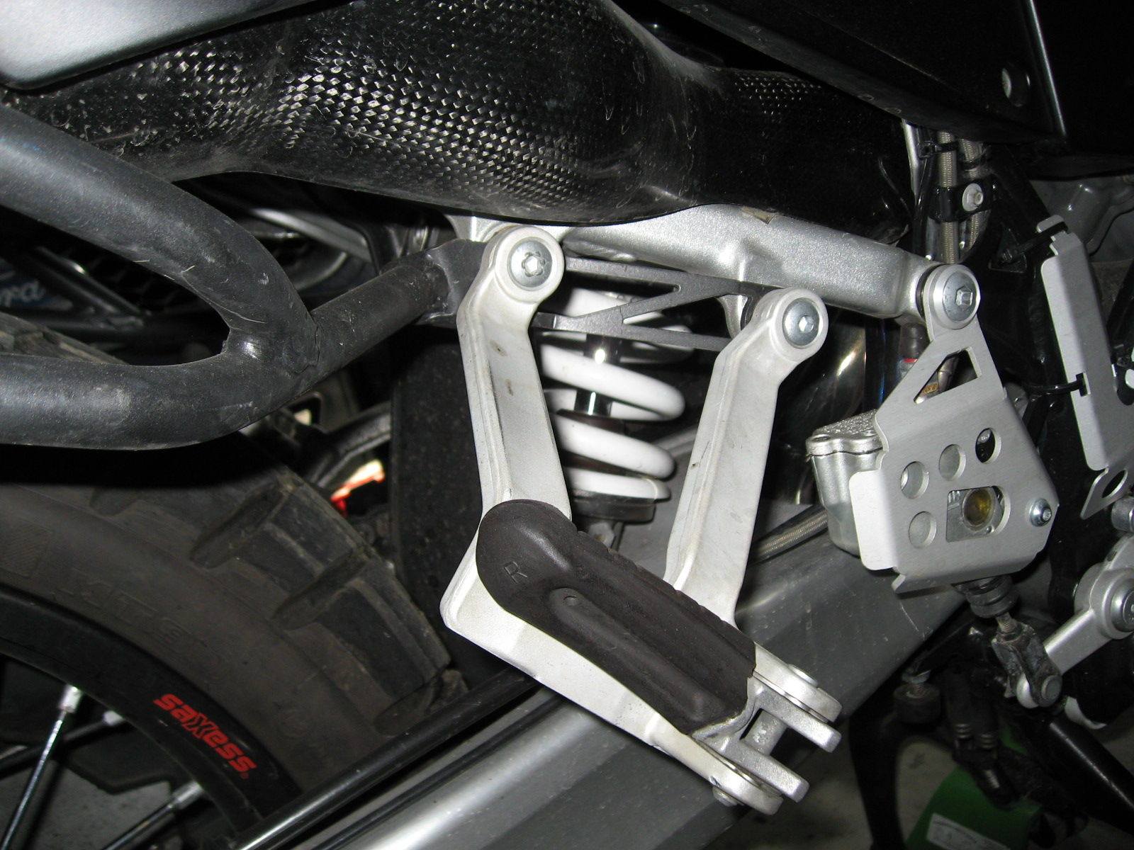

Ich habe diese Teile dran aber nur wegen der Hitze für die Sozia.Den Bremszylinder erhitzt es damit genauso.Mir ist aber seit ich sie habe (15000km) noch nicht pasiert das die Bremse versagt,auch die Flüssigkeit habe ich noch nie gewechselt.
Mich würde aber das Abweisblech für den Hauptbremszylinder trotzdem interessieren,aber hauptsächlich wegen der Hitzeabgabe an meinen Stiefel.Hat da keiner Probleme das es an der Ferse ganz schön warm wird?

Auf Kreta wird dir das nicht so auffallen bei den Temperaturen. Mr. Green
Im Ernst ich hätte gerne ein Hitzeblech das innen am Hauptbremszylinder die heiße Luft vom Krümmer umleitet.Anscheinend ist das kein so großes Thema hier im Forum,daher werde ich wahrscheinlich was Basteln müssen.
