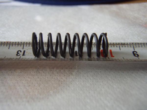

Guten Abend,
nach Wapuwellentausch, Kupplungscheck und KNZ check lag diese schoene Feder unterm Mopped ohmy
Image 9832
Weiss wer wohin damit? Sad

Ne sagt mir nix aber was bezeichnet ihr alle als KNZ?
Gruß, petrovic
The KidOffline
Anmeldungsdatum: 05.09.2007
Beiträge insgesamt: 941
BeitragVerfasst am : So, 12. Jul 2009, 20:16    Titel: Antworten mit Zitat
KupplungsNehmerZylinder...

hattest Du den KNZ auf gemacht? Vielleicht ist es die Feder die im KNZ ist? gruebel

KTM Backes @ So, 12. Jul 2009, 20:33 hat folgendes geschrieben:
Die erkennbaren Maße lassen es vermuten.

BeitragVerfasst am : So, 12. Jul 2009, 21:03    Titel: Antworten mit Zitat
im KNZ ist noch ne Feder?
Seid Ihr sicher?
Wenn ja ists gut moeglich,
hab den KNZ aufgemacht-Dichtungscheck und ob der Zylinder noch i.O ist.

ja, schau mal in den Ersatzteilkatalog Wink
Aber warum machst Du den KNZ auf wenn er noch dicht ist? Davon wird der O-Ring auch nicht besser.

BeitragVerfasst am : So, 12. Jul 2009, 21:44    Titel: Antworten mit Zitat
na um zu schaun ob der Zylinder schon Riefen hat.
Hatter er nicht-gibt aber Bilder davon hier im Forum.
Die Feder war tatsaechlich vom KNZ hab sie gerade eingesetzt-Danke nochmal fuer den Tip.
