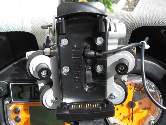

Hallo
Leider ist der dritte Stift von links abgebrochen,Stromversorgung dadurch nicht mehr möglich.Bekomme ich sowas auf Garantie nach genau 2 Jahren?Hätte evtl. jemand so eine Kontaktplatte mit den Stiften übrig?
Martin

ist der wirklich abgebrochen? oder kommt der nur nicht mehr weit genug raus?
war jedenfalls bei meinem so.
einmal ordentlich wd40 drauf - funzt!
Jens

BeitragVerfasst am : So, 12. Jul 2009, 15:38    Titel: Antworten mit Zitat
wenn das mit WD40 nicht klappt, einfach mal bei Garmin anrufen. Die sind sehr kulant und auch schnell. Ich schätze mal, dass so nen Teil ca. 20 Euro kostet, lohnt also auch nicht, hier selber etwas zu löten oder Einzelteile zu ersetzen.

BeitragVerfasst am : Do, 16. Jul 2009, 21:28    Titel: Antworten mit Zitat
Stephan_Harz @ So, 12. Jul 2009, 16:38 hat folgendes geschrieben:
Ich schätze mal, dass so nen Teil ca. 20 Euro kostet.....
Schätzniete. Der Halter kostet satte 89€ Exclamation Dafür lohnt es sich doch ein bissl zu löten.

BeitragVerfasst am : So, 2. Aug 2009, 5:50    Titel: Antworten mit Zitat
Du hattest recht,Garmin war sehr Kulant und hat mir kostenlos einen neuen geschickt. Smile Respekt Garmin!!!
