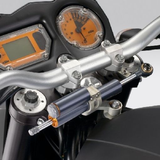

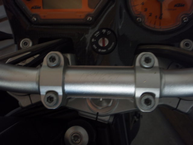

@*ron75* & *lang*
...das Problem ist unter zahlreichen SD-Ridern --klick--> www.ktmforum.eu bekannt!
Ich hab`s soooo (ohne Lenkungsdämpfer) weg bekommen: Fahrwerkseinstellung -Sport- und den Lenker etwas nach oben/vorn drehen! Die dafür am besten geeignete Lenkerstellung müßt Ihr selbst rausfinden!
Plan B, wäre ein Lenkungsdämpfer!
Bade Cool
