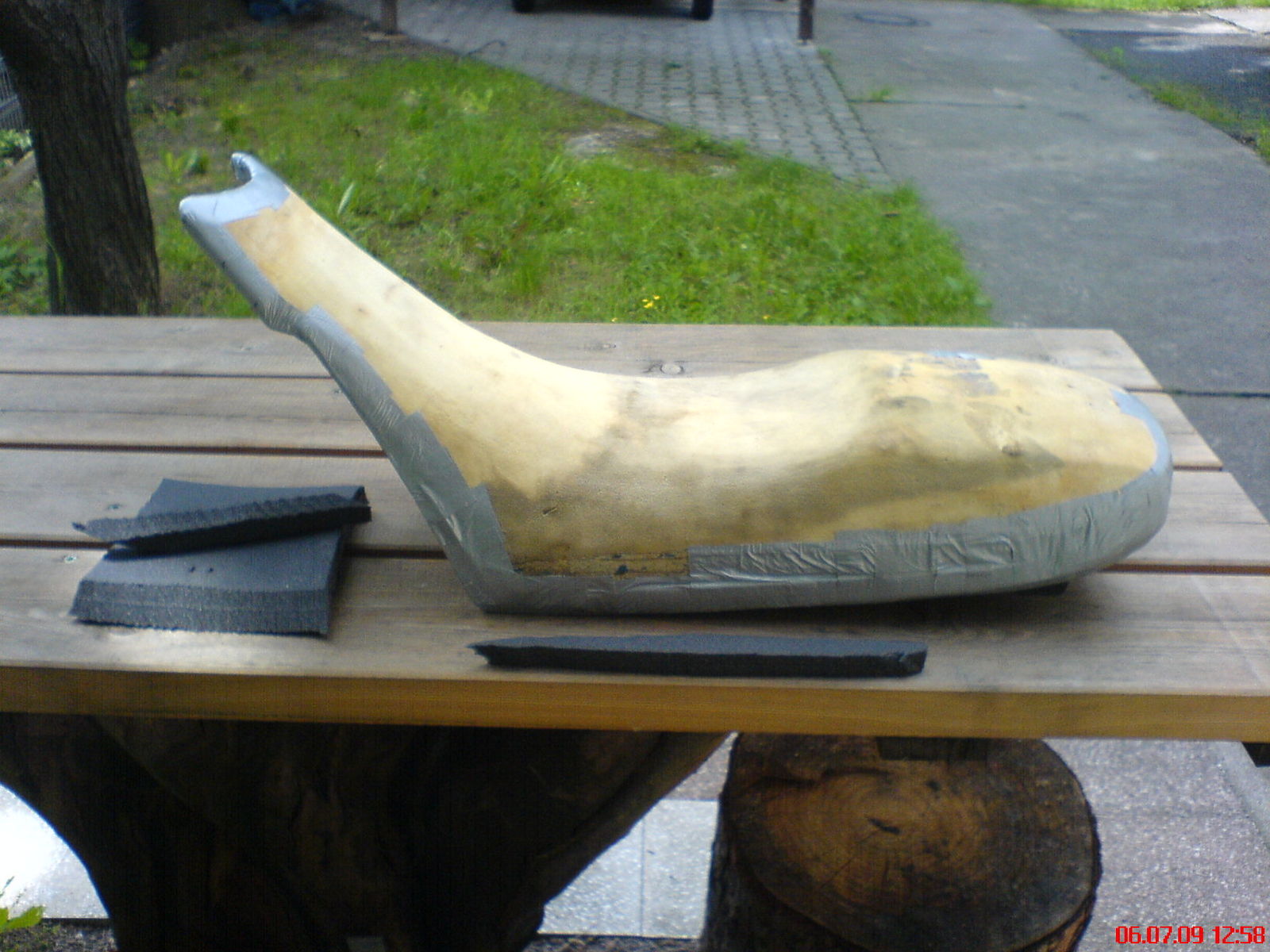

1. alten Bezug runter
2. Karosseriedämmstoffmatte in 2 cm Dicke besorgt, ist nur kleinflächig komprimierbar, z. B: mit Daumen und Zeigefinger, aber großflächig nicht (mit ganzer Handfläche) so dass das Zeugs die Höhe behält, wenn man draufsitzt.
3. Schaumstoffkern vom Plastikträger entfernt, Scheißarbeit, wenn er verklebt ist.
4. Matte drunter und mit Cutter passend geschnitten
5. mit Gewebeklebeband fixiert
6. Kunstlederbezug ausgesucht und beim Sattler abnähen und Naht abdichten, Kanten extra abpolstern und aufspannen lassen
7. Kosten ca. 100 €
8. ausgiebiger Test steht noch aus, aber sitzen tut sichs gut

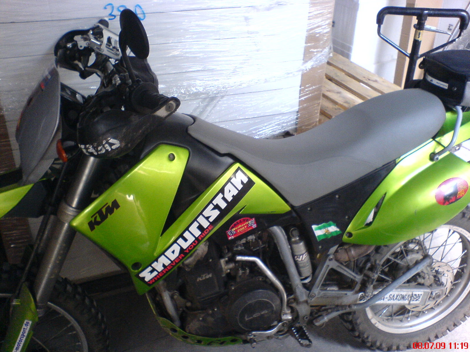

BeitragVerfasst am : Fr, 10. Jul 2009, 8:45    Titel: Antworten mit Zitat
Ja schick...endlich ist das Gewebebandgeflicke runter....
VG Schimmi

BeitragVerfasst am : Fr, 10. Jul 2009, 11:26    Titel: Antworten mit Zitat
gschimmy @ Fr, 10. Jul 2009, 9:45 hat folgendes geschrieben:
und den Plastesack bei Regen brauchts auch nich mehr Mr. Green

BeitragVerfasst am : Fr, 10. Jul 2009, 11:33    Titel: Antworten mit Zitat
nö, aber der Sattler hätt's vielleicht andersherum vernähen können. So läuft unter Umständen das Wasser genau in die Naht, vielleicht hat's aber auch eine Bewandnis, darauf hatte ich nun wieder nich geachtet Sad Ich hatte mich nur beraten lassen, ob mit oder ohne Naht, da sagte man: mit is besser, weil dort, wo sich der Bezug immer knickt, reist er zuerst und da genau sollte eine Naht sitzen.
