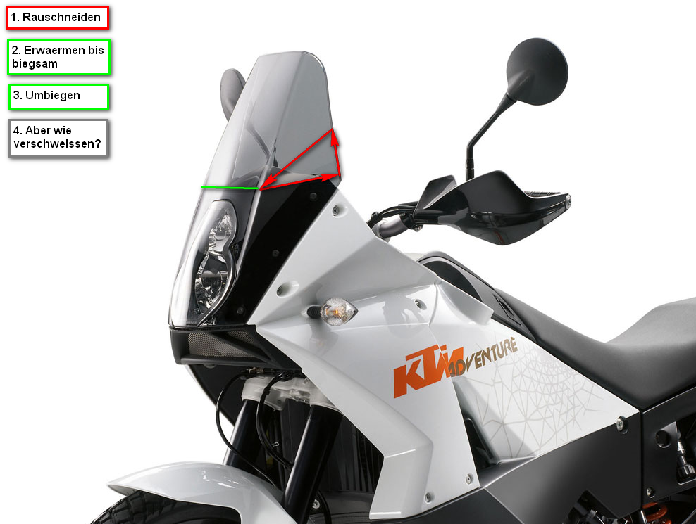

Ich plane mir wieder eine ADV zuzulegen. Bin 1.82m
Die 2007er bin ich meiste zeit ueber ohne Scheibe gefahren und wenn's kalt war mit der haesslichen Touringscheibe.
Originalscheibe:
- Verwirbelungen die Nackenverpannungen bis hin zu Kopfschmerzen
und Ohrensausen verusachen.
- Bescheidene Belueftung
+ Windschutz
+ Optik
Touringscheibe:
- keine Luft zum Atmen (leider keine Unterlueftung)
- leichte Wirbel im oberen Helmbereich
- weniger Sicht auf's Vorderrad
- Optik
+ weniger Verwirbelungen
+ guter Windschutz
Keine Scheibe:
- bei hohem Tempo zu hoher Windruck + Lautstaerke
- Optik
+ genung Luft zum atmen ;-)
Nach ueber 10 Mopeds habe ich die beste Erfahrung mit Scheiben gemacht
die etwas oberhalb der Nippelhoehe endeten und nicht zu steil waren.
Bei den steilen waren nur die mit guter Unterlueftung passabel.
Das Optimum fuer alle wird ein Mopedhersteller nie anbieten koennen da Menschen nunmal unterschiedlich gross sind. Selbst bei gleicher Koerpergroesse kann die Oberkoerperlaenge noch schwanken. Vom Konzept her finde ich die Scheibe der aktuellen Suzuki Bandit 1250s noch am besten. Und in diese richtung wuerde ich auch gerne mit der Efi gehen.
Hat das jemand von euch schon probiert? Hats's geklappt?
Habt ihr eine bessere Idee zu technischen durchfuuhrung?
Will jemand seine original Scheibe loswerden?
Ich werde wohl mehr als nur ein Muster brauchen. Wuerde gerne noch unterlueftung mit einbringen..
[/list]
So stelle ich mir den Umbau vor

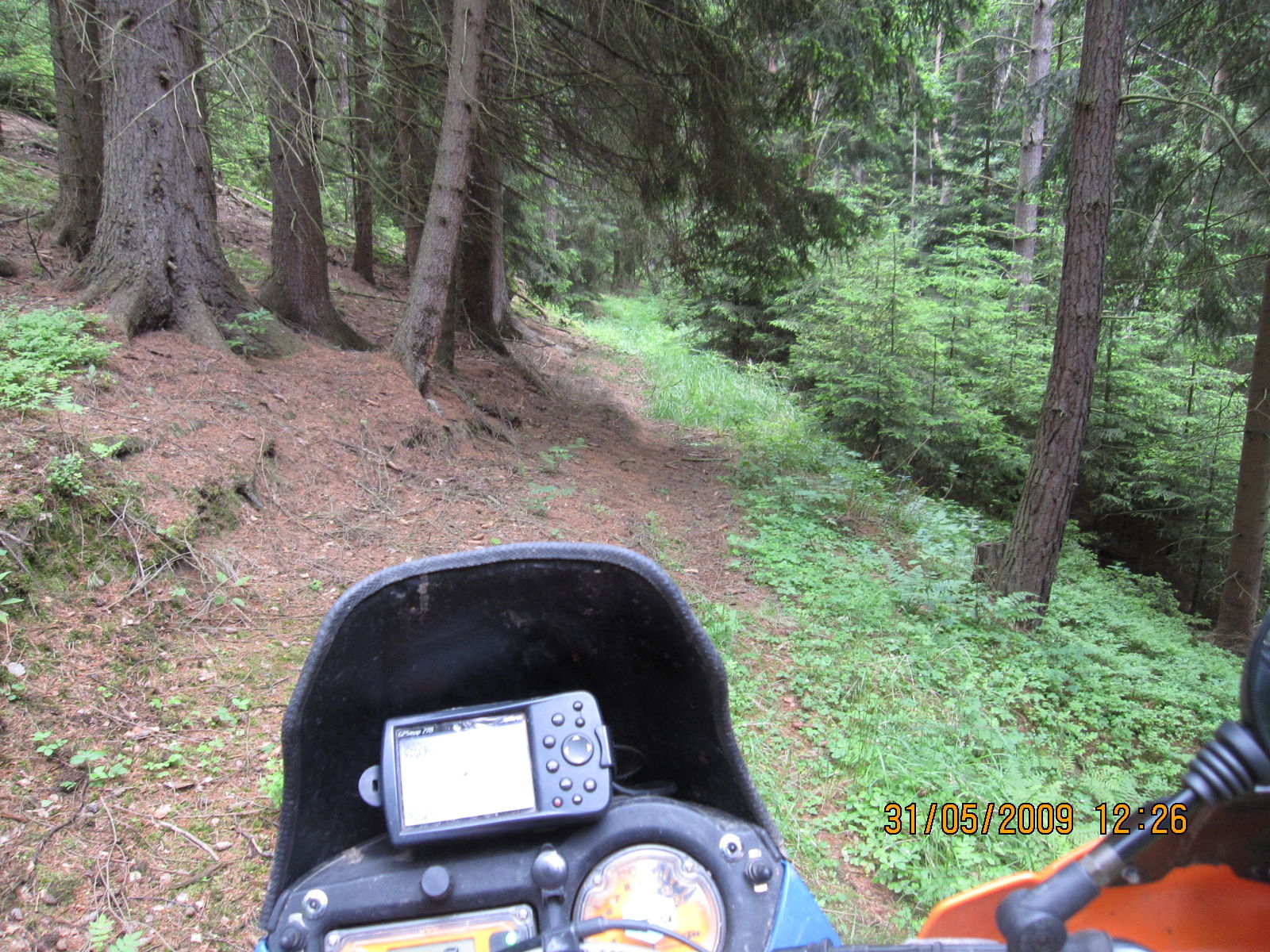

Schau dir das Bild an. Ich habe das Schild um 10 cm gekürzt. Orginalkontur
nach unten übertragen (Filzstift). Links und rechts des Anrisses mit Tape
abkleben (damit nix verkrazt) und dann z.B. mit der Stichsäge die neue Kontur schneiden.
Anschließend Kanten brechen - fertig.

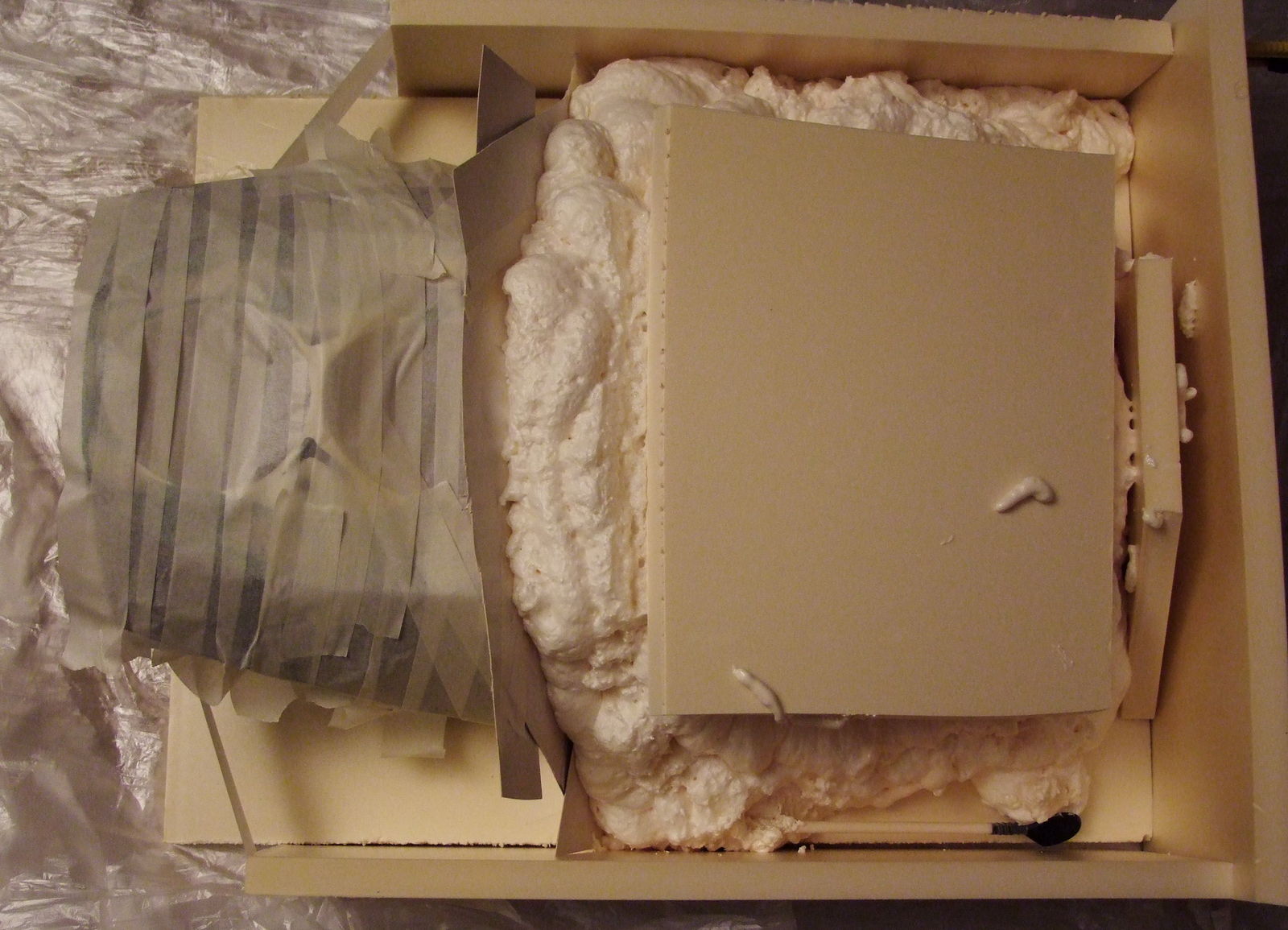

meine scheibe wird auch gerade verändert und ich mußte feststellen
das einsägen und mit wärme verformen nich klappt .
wenn das material warm ist hat man(n) nicht hände genug die gesamte form gleichmäßig zu biegen . hab mir eine form gebaut und werde die originalscheibe abschneiden und die forn anplasten genau wie den lampensatz vom KTM- Bastler .
Gruß Uwe

@YAHA
ich hatte eine ganz ähnliche Idee, ich wollte jedoch nur an der unteren roten Linie Deiner Zeichnung einschneiden, erwärmen und dann die Scheibe steiler stellen. Also genau in die andere Richtung. Gibt ordentlich Platz für Navi.
Folgende Probleme ergeben sich.
-Das Mittelstück der Scheibe ist leicht gewölbt, kann also nicht einfach geknickt werden.
-Womit die entstehenden Lücken schließen?
-Die Scheibe ist aus Makalon, steht zumindesten drauf. Makalon kann lt. Auskunft eines Verkleidungsdoktors (der nennt sich wirklich so) nicht geschweißt werden. Vom kleben rät er ab wg. der Vibrationen und des Winddrucks werden sich fast zwangsläufig Risse bilden.
-Blind wird die Scheibe warscheinlich auch, wobei mir das egal ist, wird eh gelackt.
Ich hatte jetzt die Idee dünne Alubleche aufzunieten und damit die Lücken zu schließen und vor allem wieder Stabilität reinzubringen. Hab mich aber noch nicht rangetraut, weil die Scheibe dann ja Schrott ist, und wenn es nichts wird habe ich teuren Müll produziert.
Melde mal, wenn Du eine Lösung findest.
Gruß d-line75

War jetzt das Hauptproblem das fixieren nach der Erwärmung?
Oder woran liegt es.
die wölbung ist das problem die macht was sie will wenn sie einmal warm ist . man könnte ja einfach drüber spachteln ist aber keine gute lösung außerdem sieht's innen dann immernoch scheixx aus .
die form hab ich mir aus knetbarem kunststoff aus dem künstlerbedarf
auf die misratene scheibe geformt jetzt muss ich nur noch etwas spachteln und fertig dann sprühe ich trennmittel drauf und nehme die eigentliche negativform ab. so hab ich mir's jedenfalls vorgestellt Very Happy
dann bekomme ich das 278 + eigenbau roadbook vorn rein ohne mein cokpit
zu zerstören. Wink

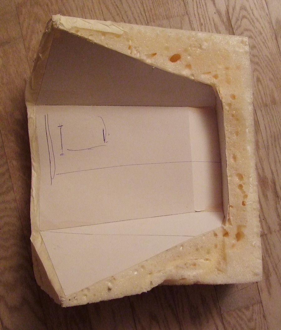

WelderOffline
Anmeldungsdatum: 25.01.2008
Beiträge insgesamt: 873
KTM LC8 Adv 990 S, 2006
BeitragVerfasst am : Fr, 29. Jan 2010, 17:34    Titel: Antworten mit Zitat
So die form ist ab Smile morgen fülle ich das ganze mit gips um ein positiv zu bekommen was dann ausgespachtelt wird.
warum ich das gemacht hab?
weil die scheibe ab der cockpitlinie weiter nach vorn soll wie auf dem bild weiter oben eingezeichnetist.
 Dateigröße:  122.87 KB
 Angeschaut:  1311 mal
http://www.pirateracing.de/

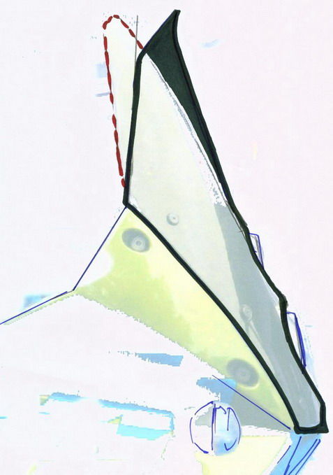

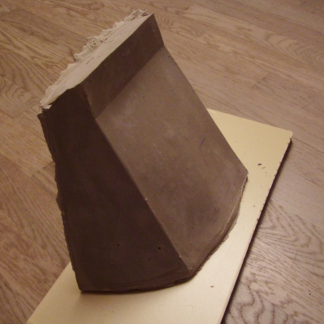

WelderOffline
BeitragVerfasst am : Sa, 30. Jan 2010, 21:38    Titel: Antworten mit Zitat
so die Gipsform ist fertig nach dem trocknen wird gespachtelt und geschliffen Smile
im übrigen bin ich für jede Anregung dankbar Wink
 Dateigröße:  156.9 KB
 Angeschaut:  1354 mal
